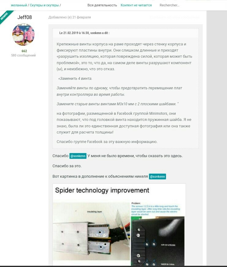

И есть инфа, важная, с забугорного форума. Винты и отверстия не совсем подходят к контроллерам, надо будет исправлять((.
Шняга. Снизу ваще не Спайдер

a.l.e.x.100
А если у кого контроллер погорит без плотного прилегания к дну деки или винты повредят электрику, то же самое скажешь? Хрен знает, может деку на пауке изменили.
Лучше проверить.

Inego
Так а что в сухом остатке ? Есть проблема эта у Спайдера или нету ? Из скриншота - типа винты задлинные и перетерают оплётку проводом внутри контроллера
