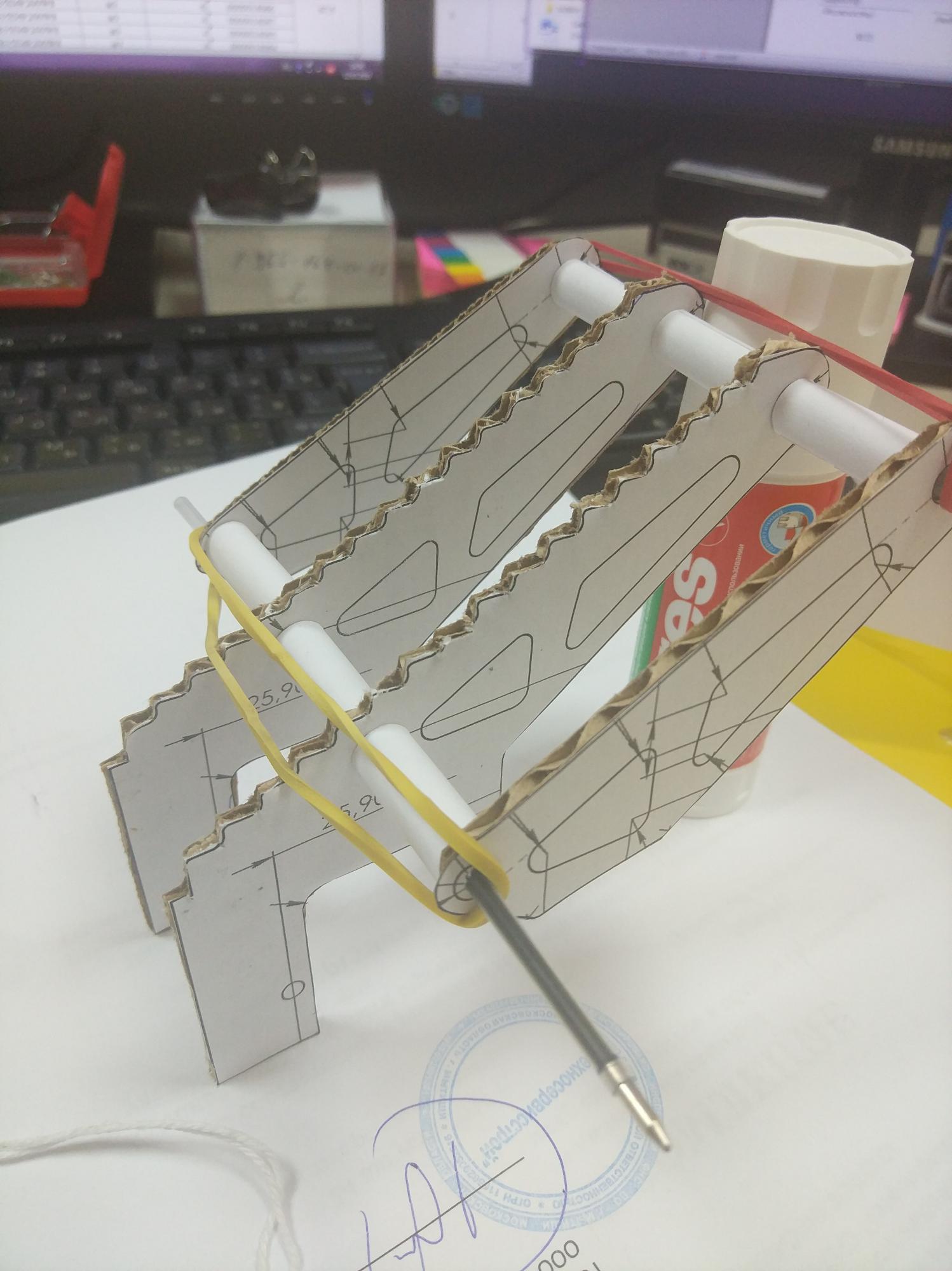

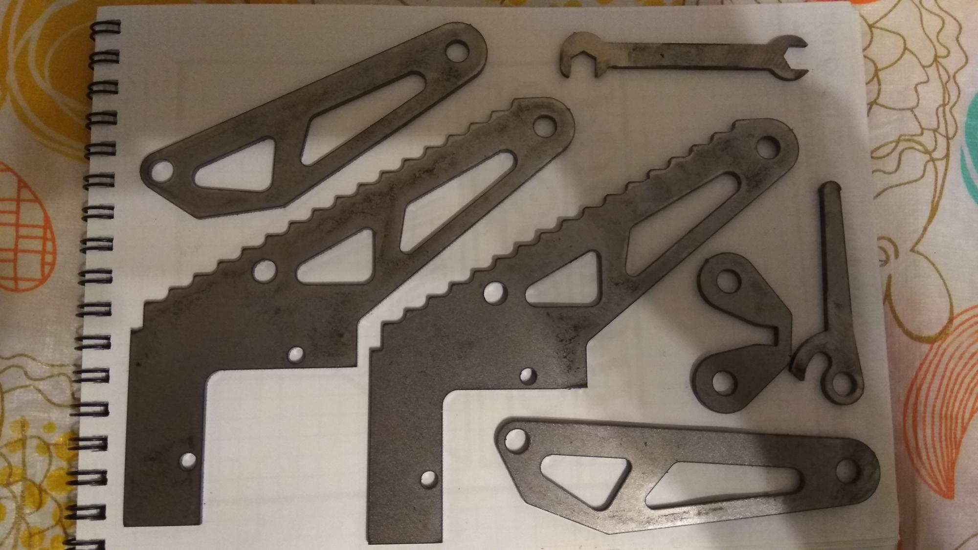

Упор от Алекса и Ко, в живую даже из бумаги,картона, и пары резинок выглядит просто бомбически,
беру все свои слова назад ( хоть они и были не в серьез)
размер действительно идеальный, ждем в металле,
вот на работе, пока был обед, скрафтил ))) для примерки обьемной модели к моему паучку
П.С. алекс надеюсь не против фотки... :pardon:

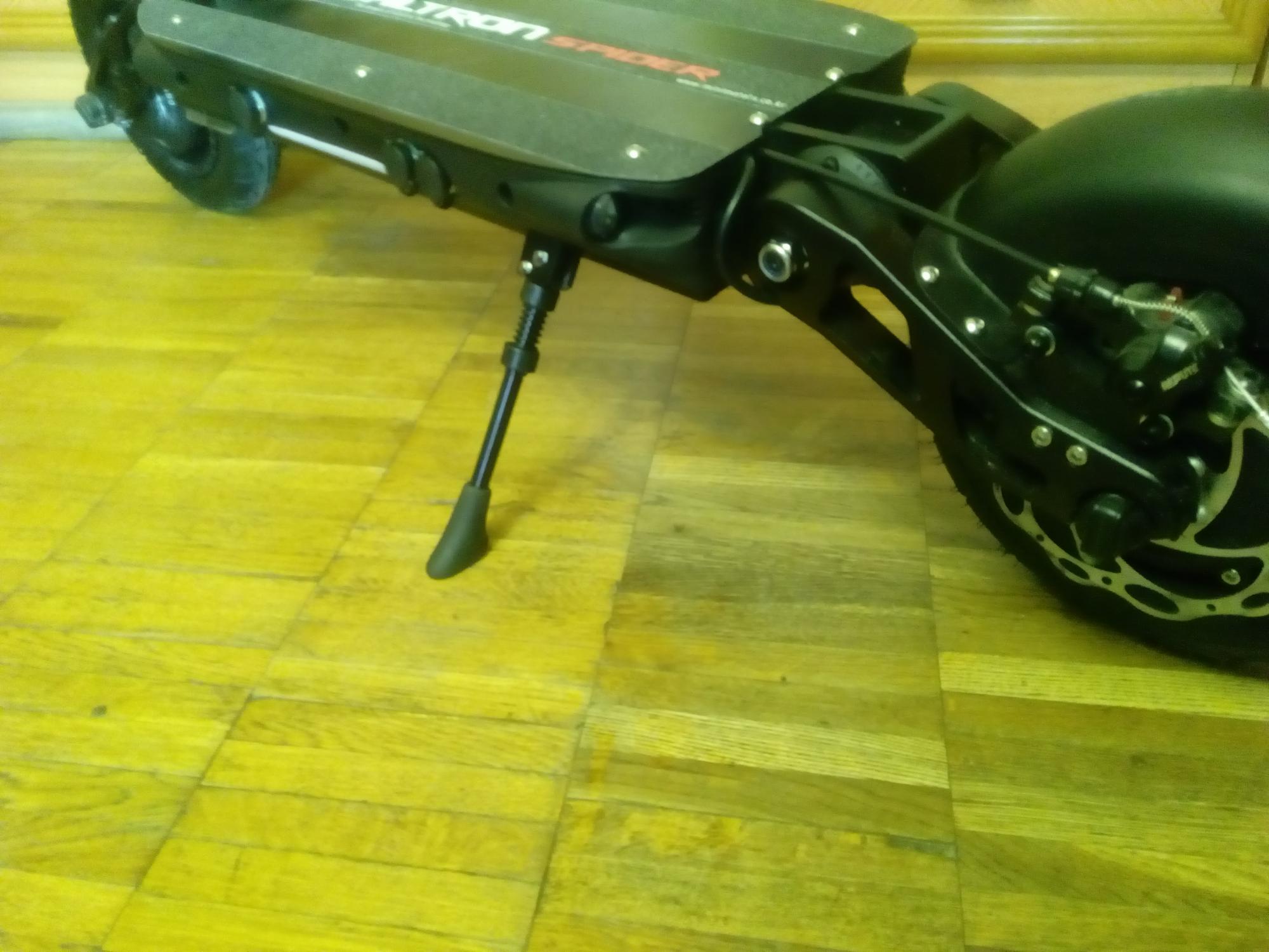

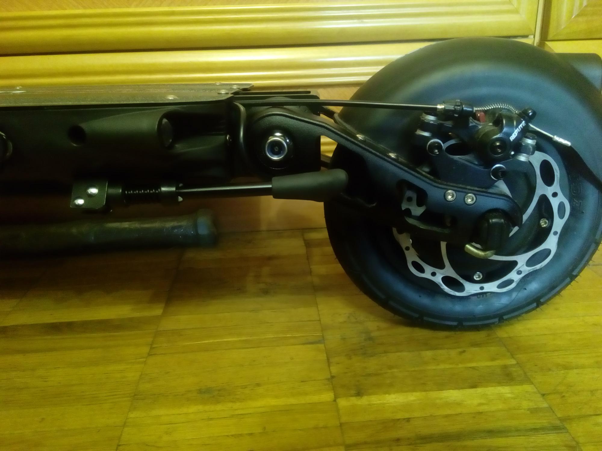

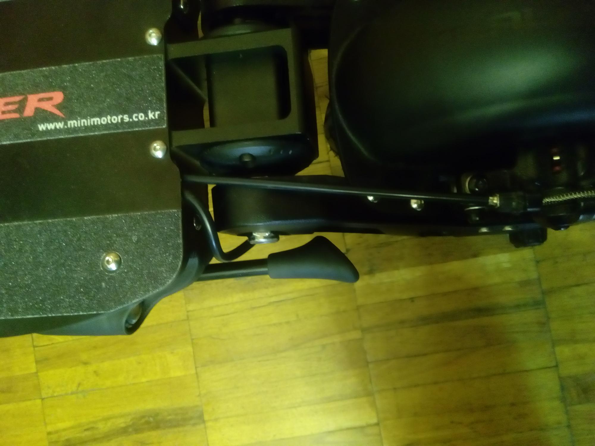

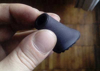

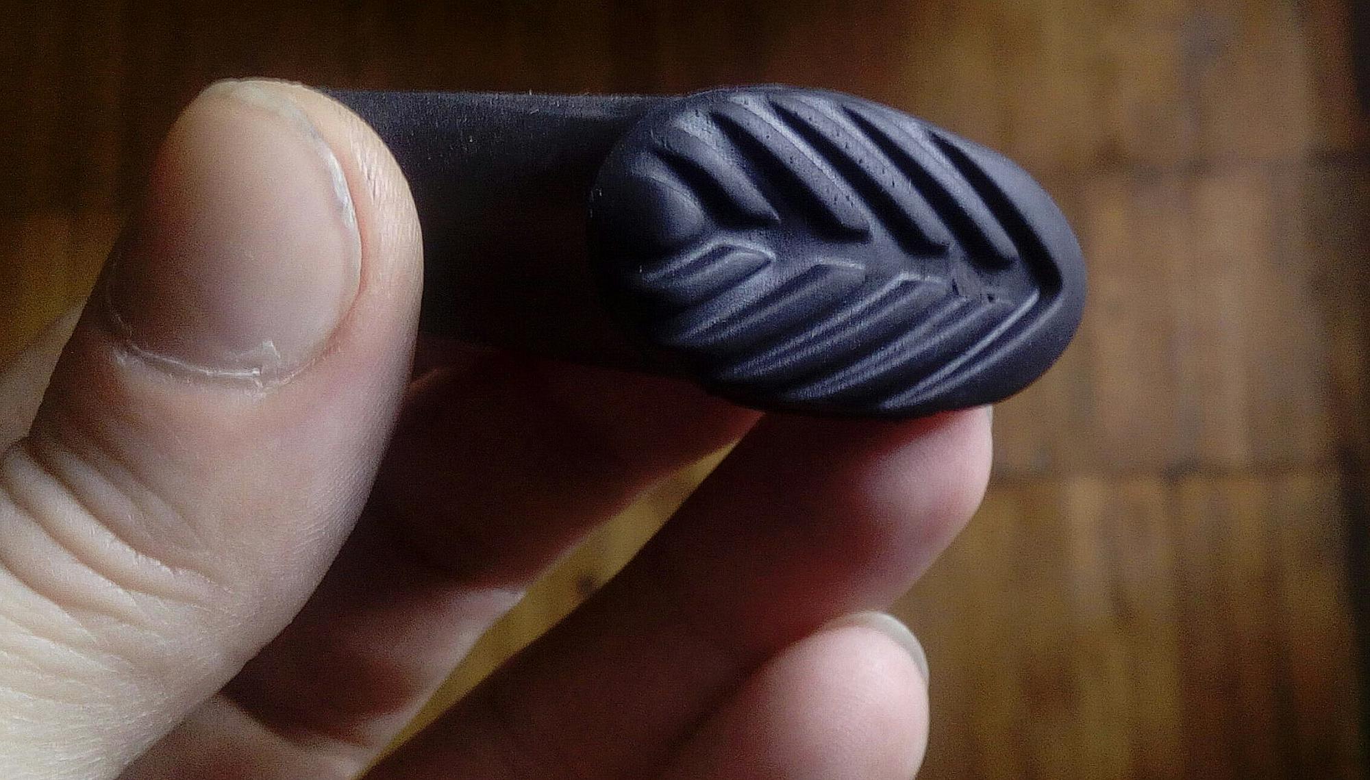

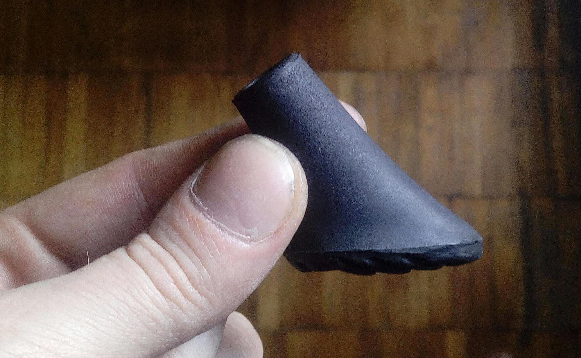

Я тут немножко наколхозил, в общем одел Паучок товарища в лобутены)).
Если подвеску планируете эксплуатировать ЗАНИЖЕННУЮ, то оставляете длинну самой ножки от пластиковой шайбы до её конца 100мм, отпиливаете лишнее. Сами черевички (наконечники для палок скандинавской ходьбы) брал тута https://nordicpro.ru/aksessyary_dlya_skandinavskih_palok/nakonechniki-cmd , именно эту модельку, аккуратная, красивая, точно по размеру, просто создана для Паучка!
Для установки придётся снимать левую пластиковую боковину а то и рычаг подвески если не хотим спиливать свой шестигранный Г образный ключ. Ну или как вариант пилить ногу без снятия с самоката, но эт не оч удобно! На снимках необработанный "лобутен", огрехи литья снимал войлочным кругом на низких оборотах, выглядит великолепно!

при заниженной подвеске могут возникнуть проблемы с использованием стандартной подножки?

При заниженной подвеске на штатной подножке самокат не стоит, никак, то есть совсем)).

[user]Bloody[/user], крепление конструкции челюсти вызывает вопросы и сомнения...
И зачем ступени так низко?
