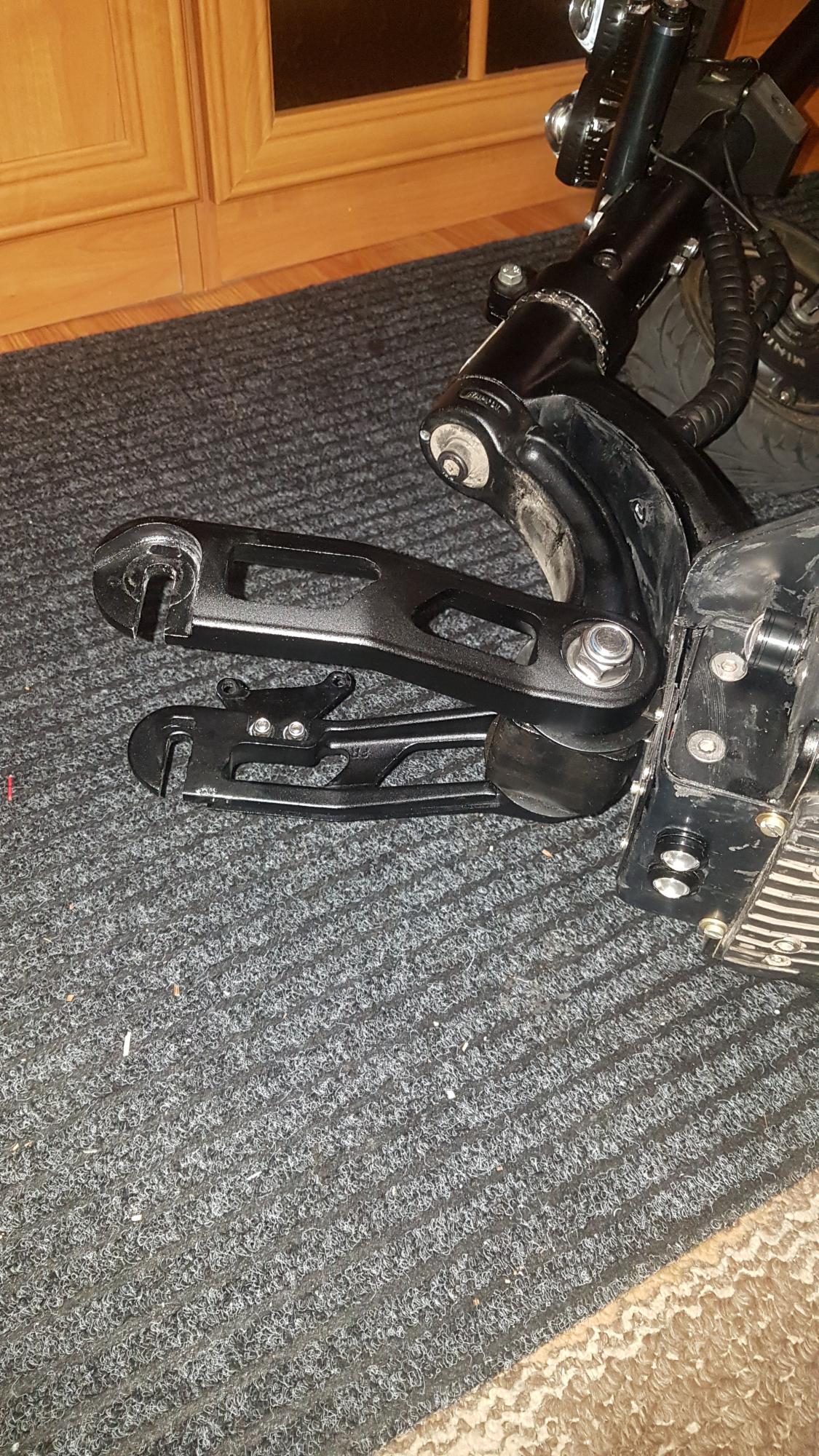

ещё пару фоточек с упором и со складывающим рулем:
https://imgur.com/a/ILOfvTb
https://imgur.com/a/Zrcu1my
https://imgur.com/a/K8P2Jso

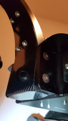

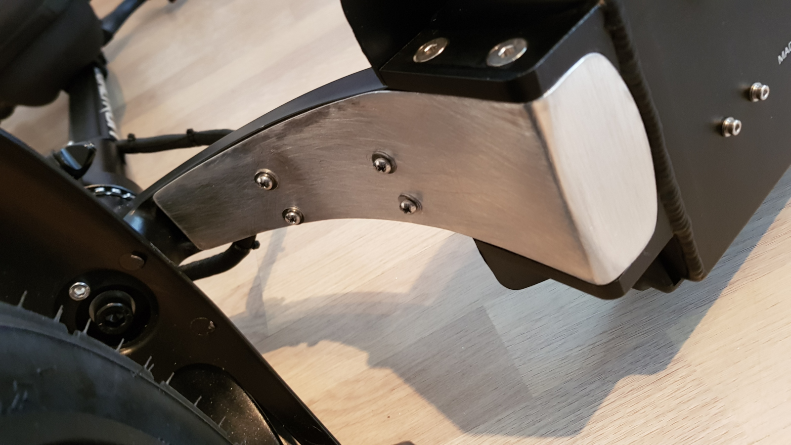

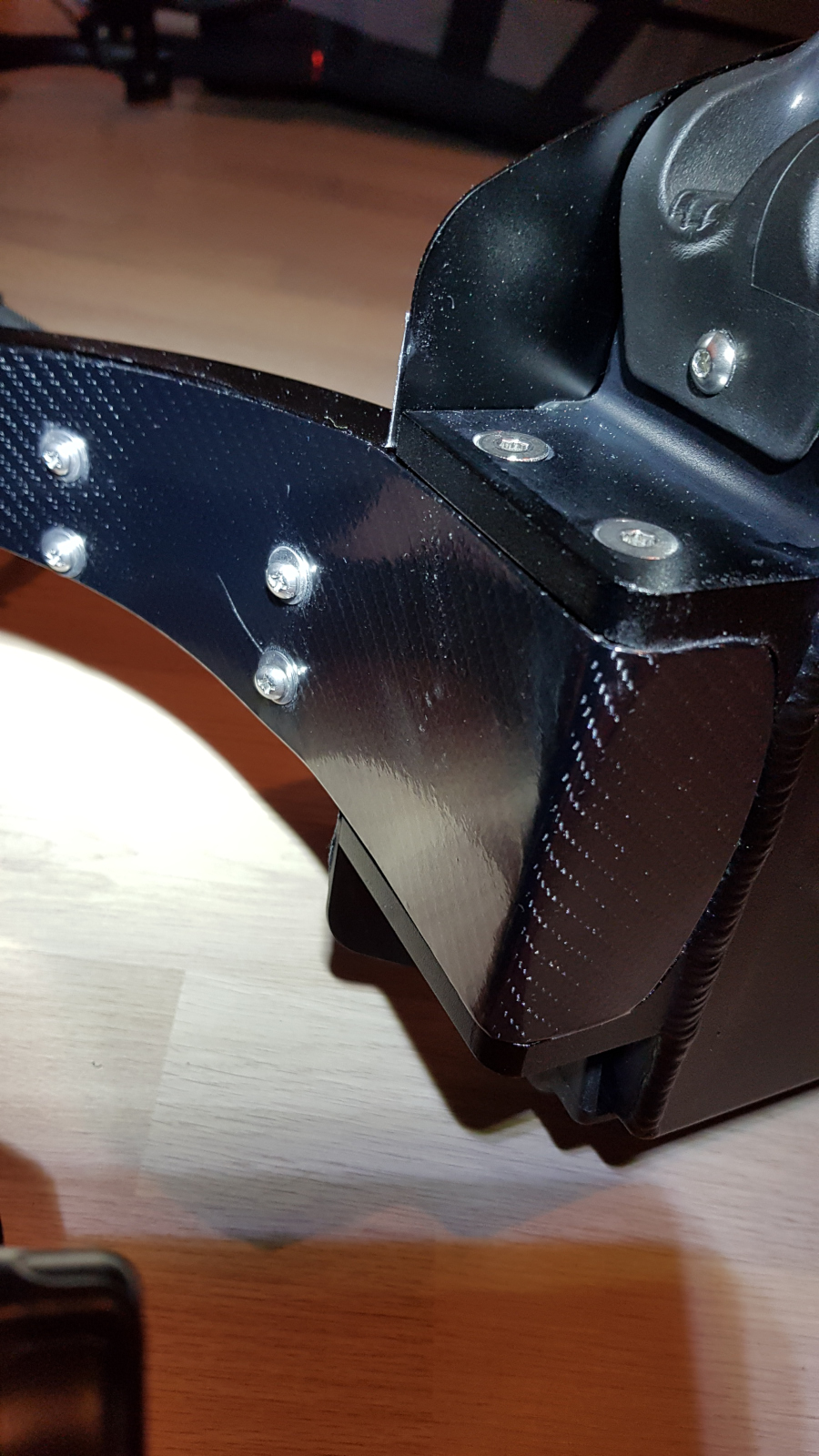

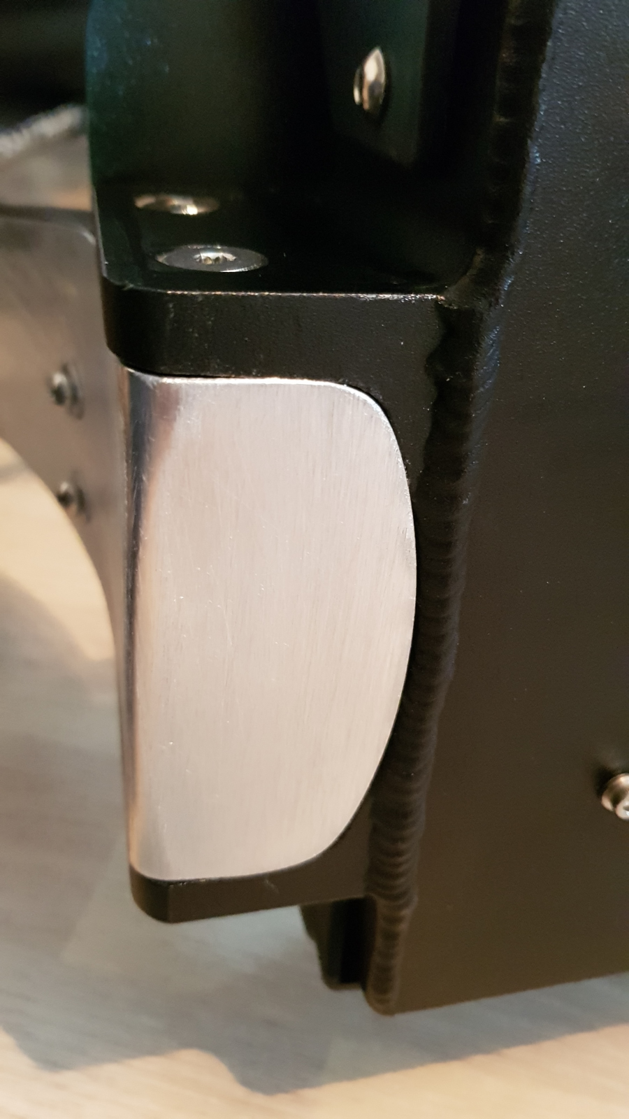

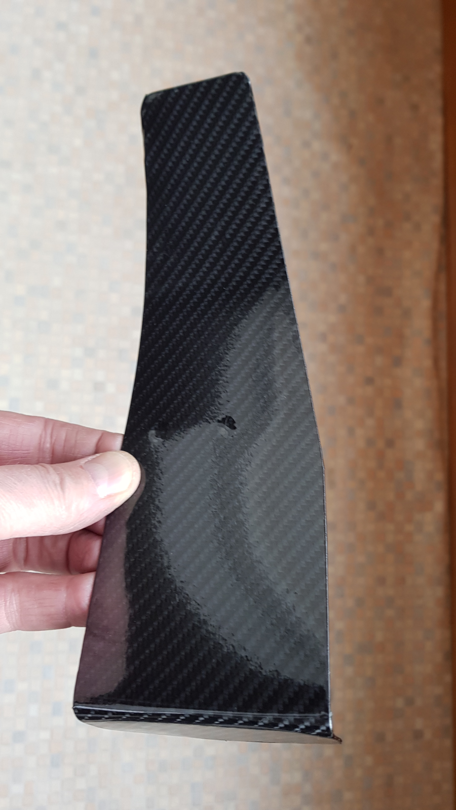

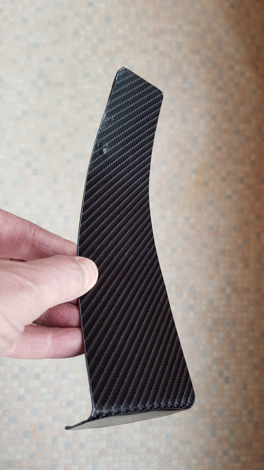

Zenia
#1089

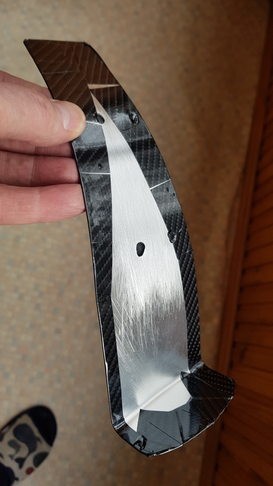

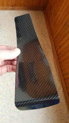

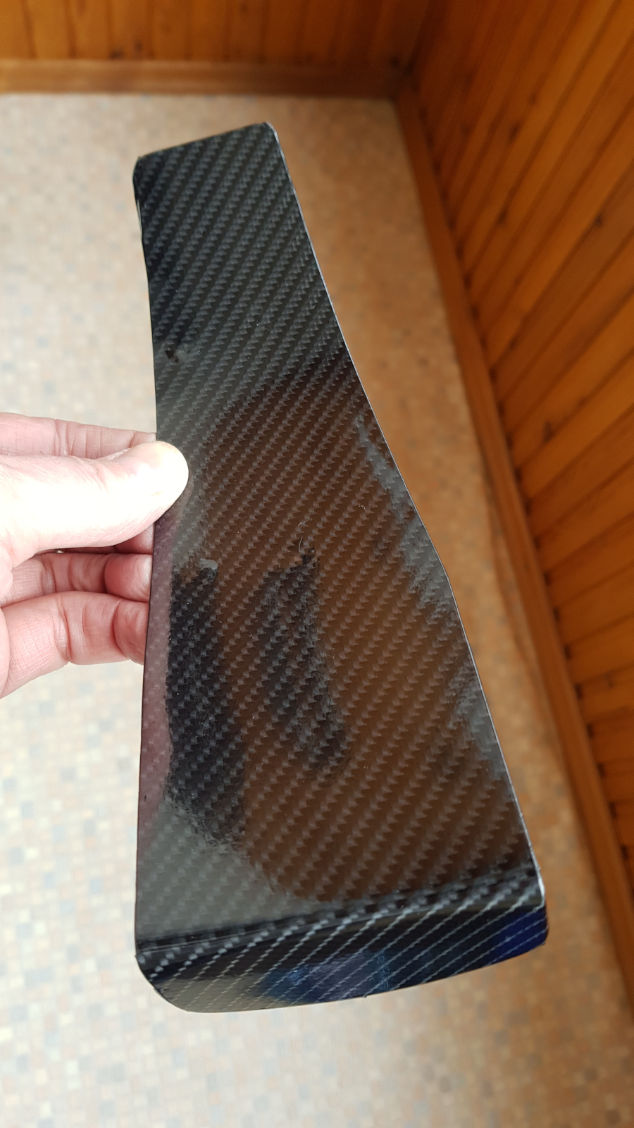

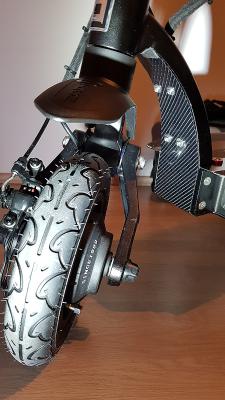

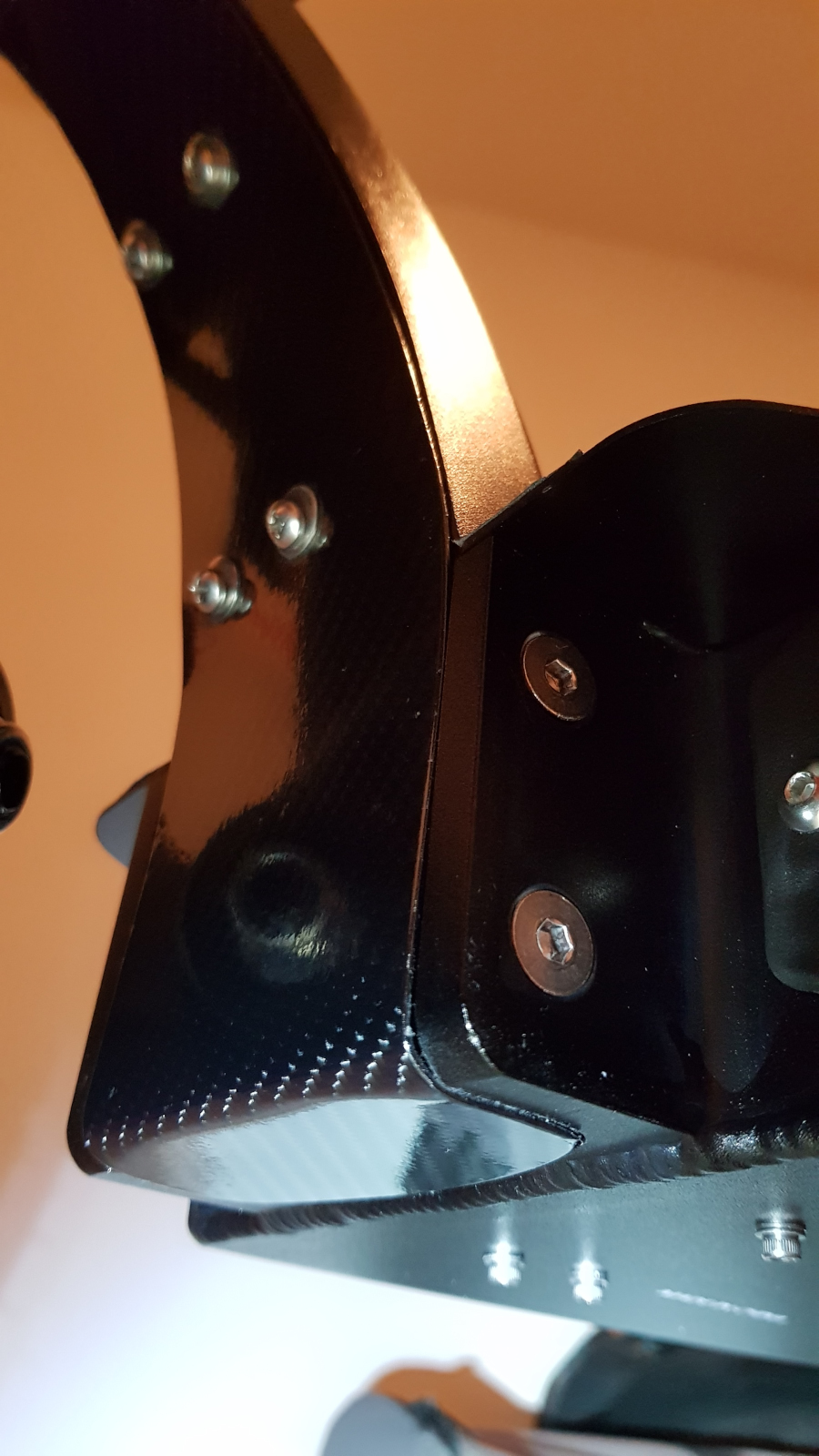

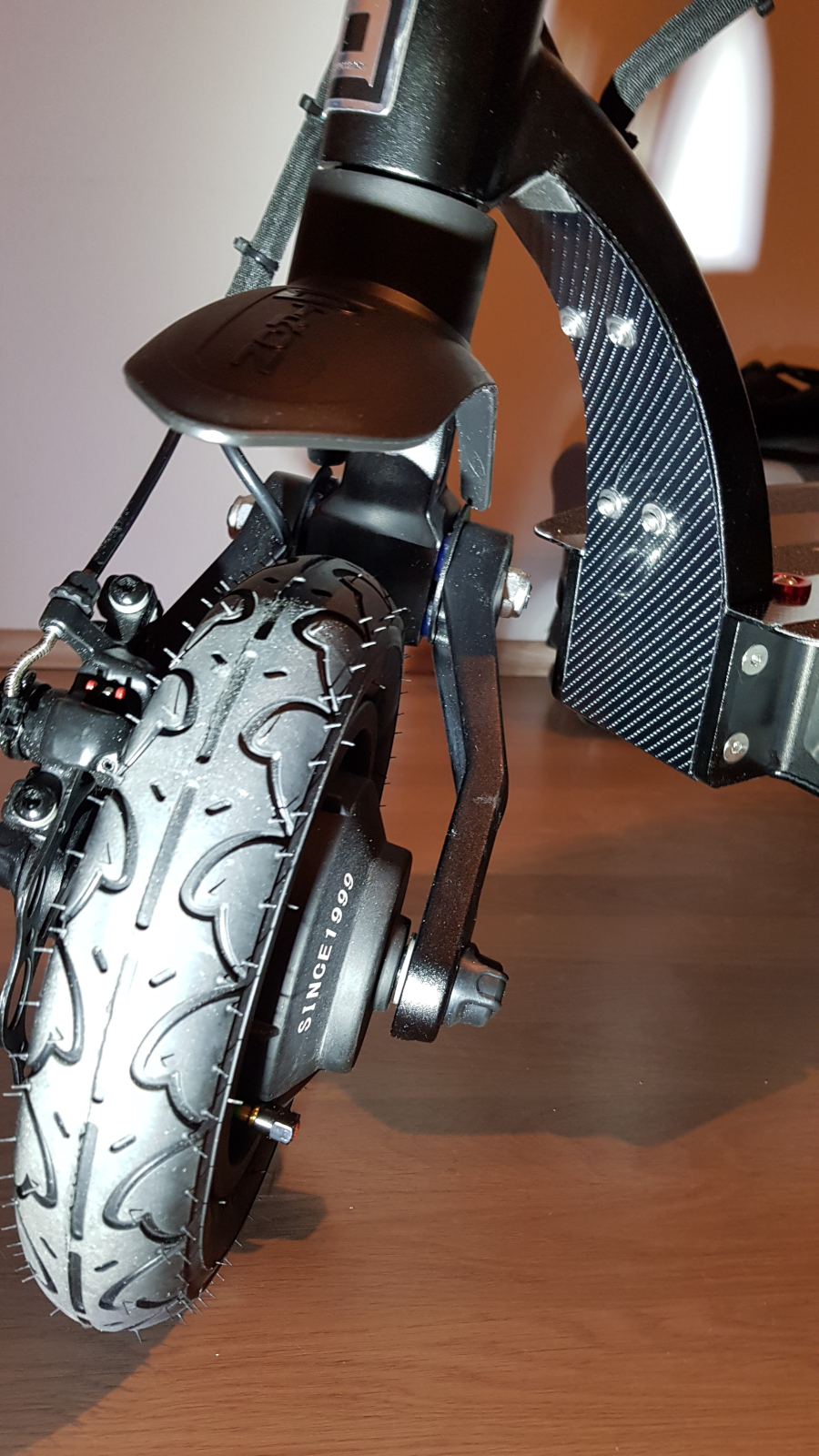

Сделал защиту из алюминиевой пластины и карбоновой пленки
ФОТО
And Rew
[user]Zenia[/user], болты стрёмные... Их бы ваще убрать!
isi
Цитата: And Rew от 14 Март 2019 в 00:36болты стрёмные
Болты родные, а защита как на фото нужна, ездил по грязи один раз и при этом дырку внизу закалил скотчем,  вчера снял родную пластину и долго выковыривал грязь и соль...  Думаю еще герметиком надо будет залить.
vovische
#1092
Поддерживаю вот такой основательный подход к устранению косяков спайдера.
А кто как решает проблему прогибающейся верхней пластины деки?
Если она у вас не прогибается, то это означает, что вы его не разбирали.. :-)
2 мм алюминиевый лист не способен выдержать вес наездника не прогибаясь. Минимоторсовские гении не придумали ничего лучше, чем приклеить на батарею упорные прокладки, на которые и опирается верхняя крышка деки. ТО есть, по сути, вы стоите прямо на батарее...А она вряд ли скажет вам за это спасибо.
Я снял прокладки и эксперимента ради, поставил крышку на место. Чуда не произошло, мои 68 кг её согнули. Пришлось выпрямить и заколхозить усиливающую прокладку из поликарбоната, но получилось как то не убедительно...Возможно кто то уже опробовал карбоновую крышку, поделитесь, насколько она  прочная?

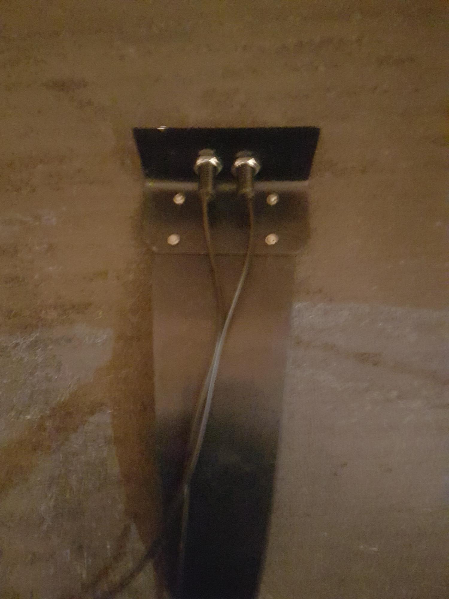

VASILIYBUMER
#1093
Я защиту с подсветкой сделал все идеально без зазоров
еще не прикрутил

[user]VASILIYBUMER[/user], к родной дисишке подключено?

VASILIYBUMER
[user]witbk[/user], Да
