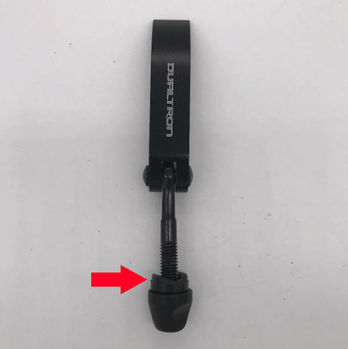

Подскажите где взять такую пластиковую прокладку? Не нашел на Ali.
inetchik
#1121
[user]Zenia[/user], совсем с пластиком напряженка ?
Я на своих, не Дулях, сменил на самодельные, прозрачные, из карточки для вскрытия сотовых телефонов, на алике и черные есть: https://ru.aliexpress.com/premium/%25D0%25BA%25D0%25B0%25D1%2580%25D1%2582%25D0%25BE%25D1%2587%25D0%25BA%25D0%25B0-%25D0%25BE%25D1%2582%25D0%25BA%25D1%2580%25D1%258B%25D1%2582%25D1%258C-%25D1%2582%25D0%25B5%25D0%25BB%25D0%25B5%25D1%2584%25D0%25BE%25D0%25BD.html?SearchText=%D0%BA%D0%B0%D1%80%D1%82%D0%BE%D1%87%D0%BA%D0%B0+%D0%BE%D1%82%D0%BA%D1%80%D1%8B%D1%82%D1%8C+%D1%82%D0%B5%D0%BB%D0%B5%D1%84%D0%BE%D0%BD&d=y&initiative_id=SB_20190314175536&origin=y&catId=0&isViewCP=y

Сделал нечто подобное: https://ru.aliexpress.com/item/1-2-Spacer/32916457127.html?spm=a2g0v.search0204.3.150.15ed7089aAJLc7&transAbTest=ae803_3&ws_ab_test=searchweb0_0%2Csearchweb201602_5_10065_10068_319_317_10696_453_10084_454_10083_10618_10307_10301_537_536_10902_10059_10884_10889_10887_321_322_10915_10103_10914_10911_10910%2Csearchweb201603_6%2CppcSwitch_0&algo_pvid=512553a7-7a01-4836-a23c-1f791365d135&algo_expid=512553a7-7a01-4836-a23c-1f791365d135-22
Ну, или хомут целиком покупать: https://ru.aliexpress.com/wholesale?catId=0&initiative_id=SB_20190314175918&isPremium=y&SearchText=%D1%85%D0%BE%D0%BC%D1%83%D1%82+%D0%B2%D0%B5%D0%BB%D0%BE%D1%81%D0%B8%D0%BF%D0%B5%D0%B4
Кмк, может быть проще в веломагаз заглянуть, а не с алика тянуть.  :-)

Спасибо большое, попробую что нибудь сделать.

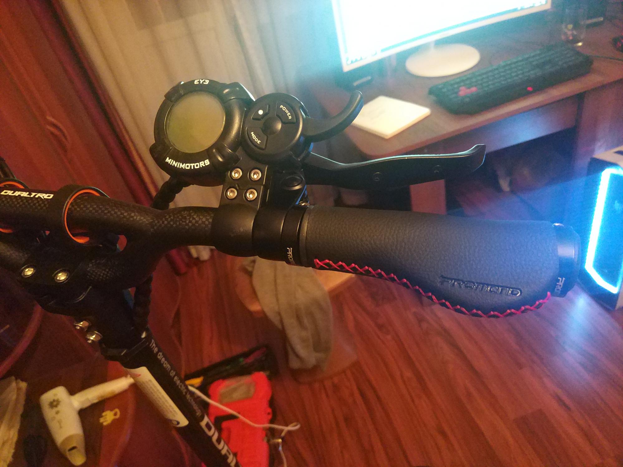

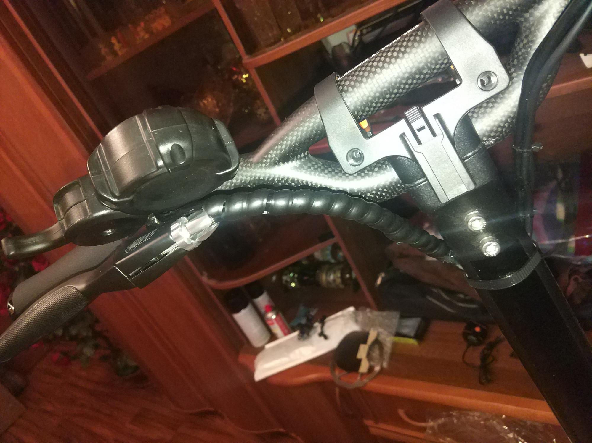

усе мои ручки начали тюнинг)
новые грипсы... пока думаю или их или есть еще резиновые дуалтроновские нового релиза.
и
для проводков, бомбически вписывает
ся

[user]Bloody[/user], красиво, жду когда оденешь резину... Подскажи , какой всё-таки диаметр идеален для оплётки? Чтоб ещё примерно 2 провода засунуть.

[user]witbk[/user],  эта оплётка 10мм. 16мм так и не доехала. Колеса завтра, головку ищу снять

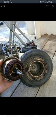

Горелый мотор Спайдера
Добавлено 16 Март 2019 в 00:57
Не надо жарить на одном моторе!)
electro05
Вот так вот. Мотор компактный, но форсированный похоже. Вкачаешь чуть больше и...
А вообще кто уже успел спалить Спайдера? Это из-за бугра фотка?
Да, это коллеги (франция и испания) катаются на штатных контроллерах и от Д3, а вот об охлаждении не думают.

Любой самокат на одном мк склонен к перегреву, да и не все из нас дрищи к тому же, большие нагрузки, так что даже на штатных контроллерах спалить обмотки при агрессивной езде на одном мк проще простого. Какой выход я писал выше, масляное охлаждение заднего и лакировка с дренажным отверстием спереди. В этом случае хоть зад не на контроллер дули три, а на тандеровский ставь, пофиг, форсируют до семи раз выше номинала.
Если у вас вес под и за сотку, то лучше всегда ездить на полном приводе, тем более паук не дёрганный как к примеру раптор, и расход искричества будет примерно одинаковым назависимо от того в полном или не полном приводе гоняете.
Александр.
