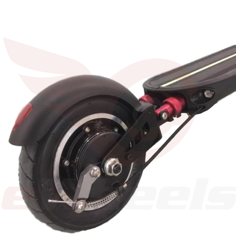

Вообще не понимаю, почему они с таким упорством компонуют задние колеса с миллиметровыми зазорами. Неужели нельзя сделать человеческий зазор, хотя бы мм так 15? Вот, скажем, прихватил протектор небольшой острый камешек или стекляшку - с нормальным зазором он прокрутится оборот и сбросится, а с таким зазором в пару мм он может заклинить и пропороть покрышку.

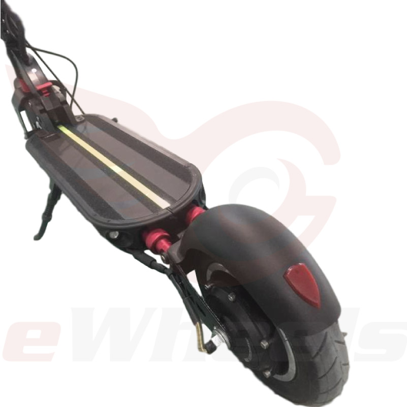

Что там кабель делает между гусем и колесом? -
Тормозной кабель висит в воздухе -
Силовой кабель выходит из оси в сторону, до первого падения набок или завала стоящего на подножке самоката -
Ну и что там у него в рулевой, в задней подвеске, под декой - все это пока терра инкогнита. После Миника мне ясно как день, что ценовую категорию "около тысячи долларов" они прочно отвели унылому гуано. Т.е. эта "замена Миника" - просто маркетинговый трюк, убрать с глаз долой плохо зарекомендовавший себя продукт и запустить такое же УГ в качестве "спасителя ситуации" - "ну а теперь все хокей! налетай!"

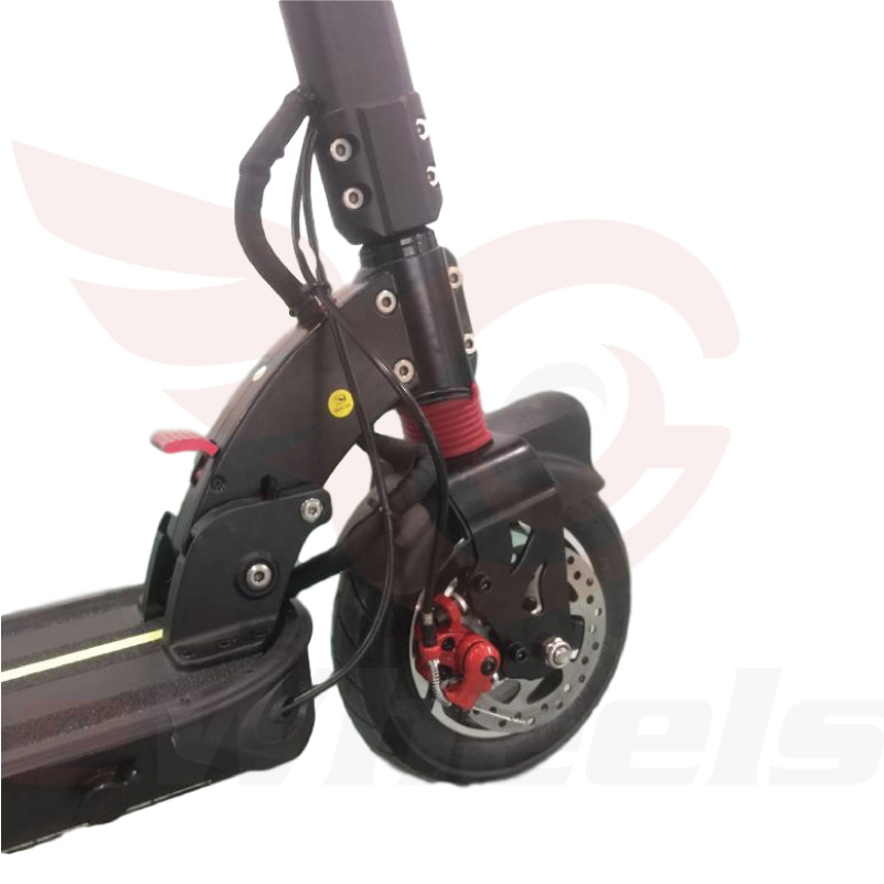

Механизм складывания такой же, как на Минике:
Только среднее положение фиксации будет раздражать, когда надо полностью сложить руль. А люфты будут те же, там и резиновая прокладка спереди, наверно, такая же.
Что за смешная гаечка держит колесо? М6?  ;-D
Резьбовые фиксаторы руля будут раздражать, надо ловить, где там резьба начинается - хотя люфт устранят:
Фара-недоразумение (это тот же габаритный фонарь, что и сбоку) - лишний провод к нему, неудобство при разборке рулевой. И гнездо зарядки - навстречу грязи:  :facepalm:
Под красеньким гофром - вангую, та же говенная восьмигранная втулка и шток, что и на Минике. В общем, с Зеро 8 так же придется, по локти в смазке, торчать "под капотом", обслуживать этого чудика.
