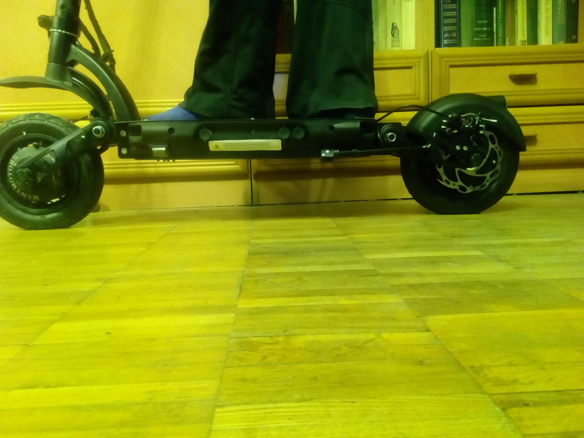

Сегодня надо было найти оптимальный угол для титанового упора ноги на самокат, вес на самокате около 70кг, самокат даёт просадку с сантиметр, в общем расстроен, думаю из за красивого клиренса и вида никто не будет делать вставки в посадочные оси мк на рычагах чтоб поднять на этот сантиметр, придётся же тогда потом и что то делать с кронштейном тормозной машинки. В общем горюю. Но нет худа без добра, угол для упора будет более пологим при стоковом клиренсе, и потому более комфортным, конструкция и дизайн будет особенным, ни на что не похожим.
ES
Цитата: horrorlv от 17 Янв. 2019 в 15:07Но нет худа без добра, угол для упора будет более пологим при стоковом клиренсе, и потому более комфортным
Нужно сделать так как ты хотел ранее (см. цитату ниже), чтобы упор крепился прямо на корпус, а не на рычаги.

a.l.e.x.100
Я в любом случае собирался делать упор только и всегда на узле подвески а не рычагах. Выше про угол я писал так как надо было учитывать расстояние отбоя колеса, вылет самого упора для комфортного хвата и оптимального размера. На самом деле лопаты что предлагется на али мало комфортны, наоборот при небольшом упоре ногу можно смещать-ставить как хочешь (хоть серединой стопы на самый верх), плюс проще с переноской и меньше нагрузки на излом, больше не значит лучше!

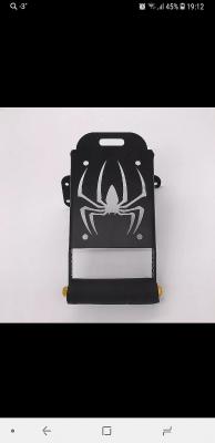

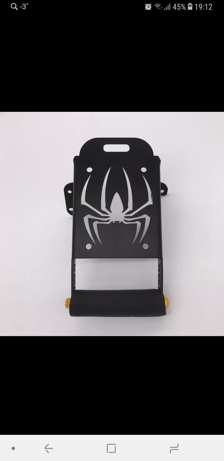

F.O.X
[user]ES[/user], мне кажется такая зубастая акула, будет хорошо так обувь портить) а вот такой упор для паука будет офигенно смотреться)

Bloody
[user]F.O.X[/user], такой уже на алике в продаже есть... Зачем копировать и гемороиться с проектированием  тоже самое ?

F.O.X
[user]Bloody[/user], на али цены не адекватные и на спайдер он не подходит говорят
m365, m365 pro, spider 24.5a, thander
Bloody
[user]F.O.X[/user], насчет цены согласен, я вообще думал литой упор на 3д принтере напечатать, прочности хватит за глаза.себестоимость рублей 200, но беда с 3д моделированием (((

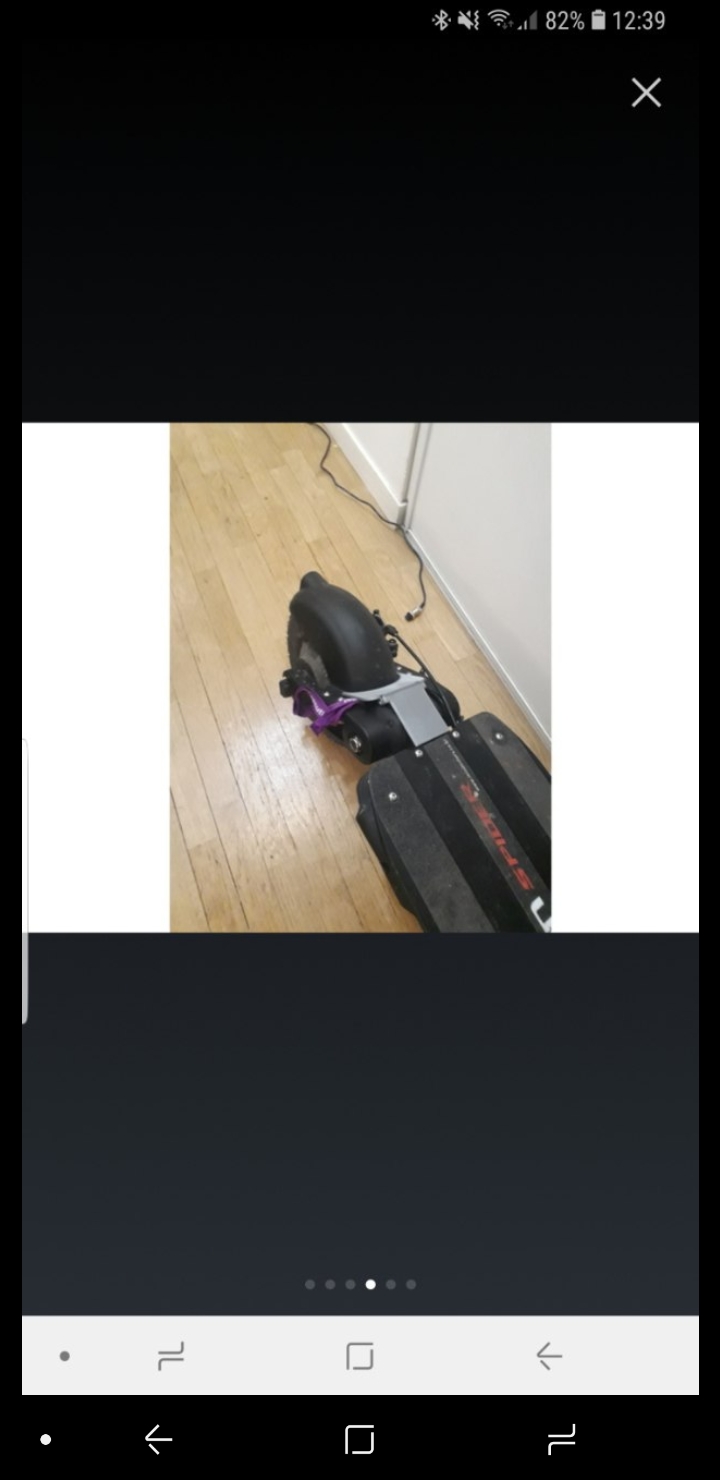

F.O.X
Испанцы тоже что то мудрят, я так понимаю крыло заднее не справляется со своими функциями
