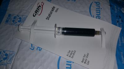

Цитата: a.l.e.x.100 от 23 Янв. 2019 в 22:05Феррожидкость это по факту металлическая оч мелкая стружка с маслом
Дешевая, для демонстраций - может быть. А в Фукусимской Жидкости - оксид железа, частицы 10нм, да еще и обволокнутые коллагеном, чтобы не слипались. Специально сделана для переноса тепла при высоких температурах. Насчет лака и масла - она специально сделана для мощных динамиков, так что так же обволакивает обмотки, все предусмотрено.
ЦитироватьFerrotec's APG 1100 Series ferrofluids are suitable for heat transfer and damping in moderate to high temperature environments. Although the fluids can withstand temperature transients of up to 200°C, to ensure long term reliability, operation above 125°C for extended periods should be minimized. APG 1100 series ferrofluids are durable under high humidity and in contact with water.
https://ferrofluid.ferrotec.com/products/ferrofluid-audio/apg-1100-series/
Моя, кстати, пришла вчера, буду лечить своего бедного Лошарика:

Очень надеюсь что рецепт и жидкость будут рабочие, иначе хана движкам((.
На Лошарике у тебя кажись магниты подпалил, это не лечится.

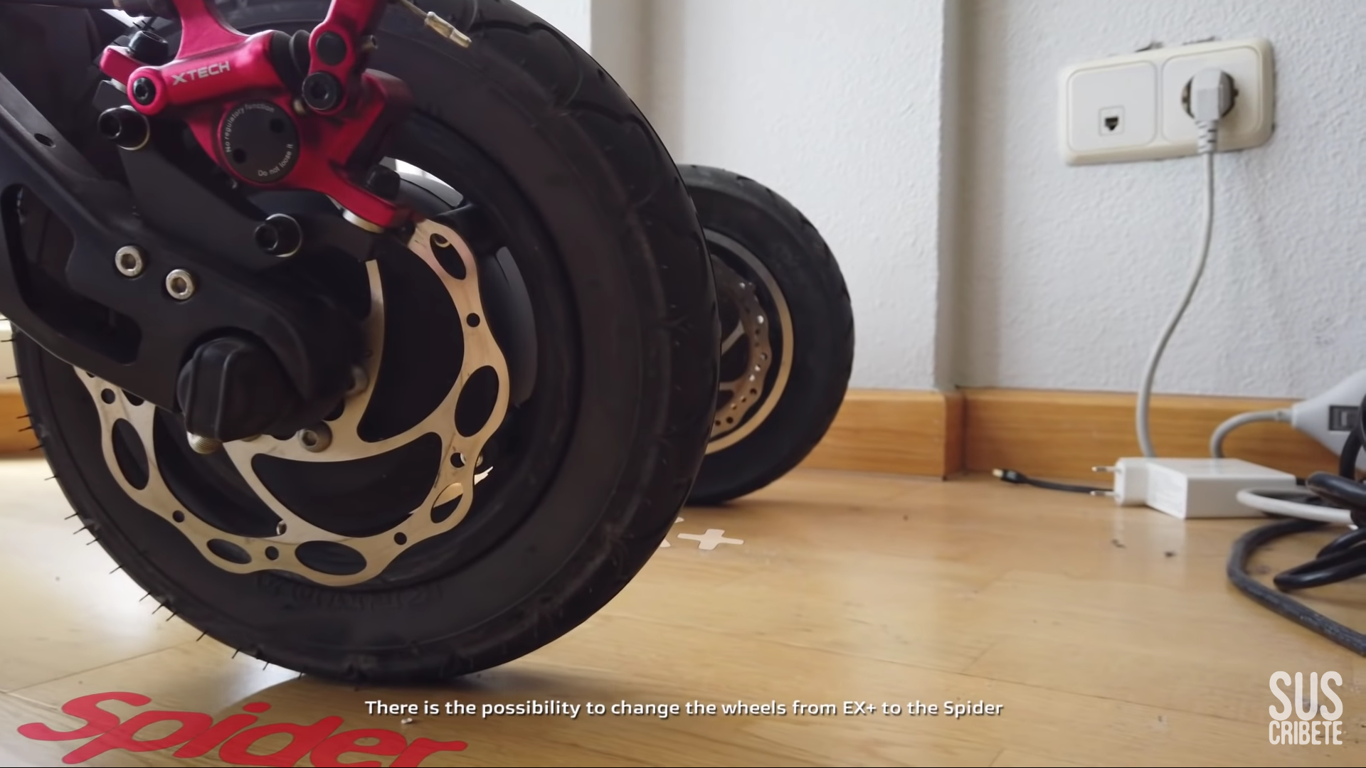

Прикольно в ролике уже стоит гидра от дули 3
На мой взгляд гидромеханика самое то для электросамиков, обычная гидра через чур хваткая. А на зумах мне понравилось.
M365, дуль3 , спидер.
где купить такие? Гидромеханику

Цитата: a.l.e.x.100 от 24 Янв. 2019 в 19:46
Ещё ролик.
https://youtu.be/l7bl1hbftak
Ржу в голосину от закидонов этого чувага!  :laugh: Особенно где он кагбэ вещает из ТВ о материалах (3:55), типа алюминий не простой, а аэроспейсный, используется даже в автоматическом оружии, ах как круто, и т.п. Этот чувак может взять использованный памперс и продать его на аукционе за миллион долларов, типа, этот памперс крутой, он был в космосе!  ;-D Вложение труда в простой обзор самоката просто упоротое!
А не упоротое это как?). Что касается люминя, то это в самом деле не типичный пластилин. Не забывай, Спайдер у меня дома, а не у тебя в штатах)).
Касаемо подачи материала о пауке может видео и излишне на западный манер крикливое, но по факту это действительно крутой самокат, всего лишь. Автоматическое оружие? С каких это пор появилось что то надёжней калаша? :-D

Цитата: Max888 от 26 Янв. 2019 в 00:01Я правильно понимаю что в этом же видео он говорит что батарея просто никакая
Помучал немного испаноговорящего чувака знакомого.
Короткий пересказ видео: отличный самокат, отличная работа подвески (лучшее из того, что он пробовал), отличные материалы. Рассказывает про разные режимы и настройки, даёт рекомеедации по настройкам.
А в конце - да, говорит, что батарея весьма слабая. Говорит, если бы увеличить батарею, то было бы вообще зашибись по всем параметрам.
В общем, обзорщик, сам того не понимая, рекламирует Спайдера по акции от Русамокат с увеличенной батареей :-D
Ещё он стебётся над тормозами. Говорит, что они соответствуют своему названию. Суть в том, что "Repute" по-испански значит что-то типа "дерьмо".
