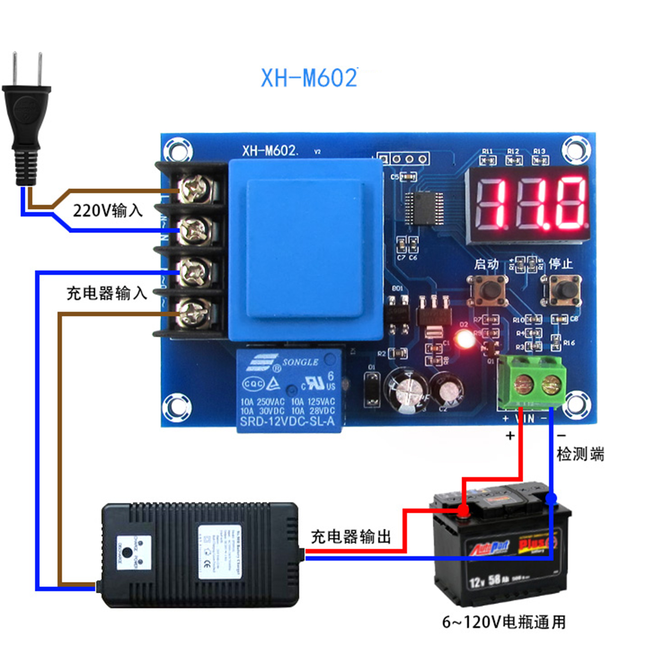

На алике, да и не только, продается интересный и полезный  девайсик для "недозарядок" и зарядок, ищется по: XH-M602

[user]inetchik[/user],  его впаивать между розеткой и блоком зарядки ?
я так понимаю он что-то регулирует или показывает реальный вольтаж вливаемый в аккум?
Zero 9 52v LG
Gotway MCM5
inetchik
Он отключает зарядник от сети по достижении верхнего предела, выставленного пользователем, и вновь подключает зарядник к сети при достижении нижнего предела.
Он мониторит напряжение на клеммах аккума или ЗУ:
SF8. B1-Р600 с ЛЖФ15S-19.5АЧ.
Мы на карте.BR, Dmitry.
inetchik
Забыл главную его особенность, он имеет собственный БП, трансик синий, в отличии от подобных ему сородичей из его же серии.
Сородичи же размыкают цепь между ЗУ и аккумом, т.е. ЗУ вечно в сети 220В, что не очень, как по мне.

Интересно, чем поможет таймер, японский как я понимаю, если зарядник вдруг протухнет и даст 50В вместо требуемых 42-х ?

inetchik
Цитата: electro05 от 30 Янв. 2019 в 17:45Она и должна защищать и управлять процессом зарядки.
Но не обязана видимо, исходя из второй части Ответа #716 и ещё нескольких освещенных темах на форуме с ОЧЕНЬ плачевными последствиями в процессе заряда аккума.
Что будет дальше, когда бээмэс протухнет ?
Где подробная фотка БМС от паука, чтоб возлагать на нее такие надежды ?
Нафига кипятить аккум, если по спецификациям, на многие 18650, конец заряда на элемент при Токе в 50мА (а при быстром в 100мА), да и по времени есть предел, а элементов в параллели скажем 6, а зарядник продолжит вливать до 0А, кто расцепит ЗУ и сеть или ЗУ и аккум ? Таймер ? А сколько надо выставить времени, чтоб строго при 42-х Вольтах (к примеру) отцепилось по таймеру ?
А если зарядник протухнет не на 8 Вольт, как я  ;-D, а на ~1, справится ли бээмэска, поделив этот Вольт на 10, исходя из 42-х Вольт, а когда ?
