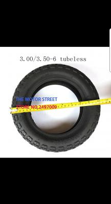

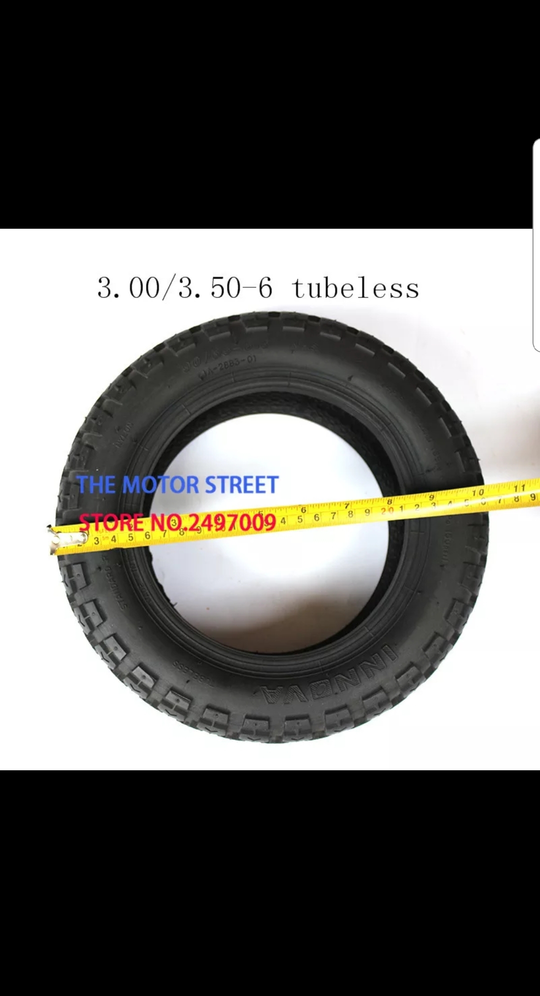

[user]witbk[/user], не, на спайдер это не подойдет 101%
m365, m365 pro, spider 24.5a, thander
Andruxa5
Почему 10х3 не подойдет ?
Dualtron Spider, Speedway leger; Speedway 5
quadlike
[user]witbk[/user], вторая крутая. откатал пару тыщ км на такой. но по диаметру на таком диске она будет около 274мм) жыыр
ks-n1-d - был
M365Pro 10"
KS N10
Andruxa5
На спайдере откатал? Что значит 《но по диаметру на таком диске она будет около 274мм) жыыр》 плохо/хорошо?  Тема про спайдер, я так понимаю не на нем откатали пару тыс тем самым народ в заблуждение вводите, добавь уточнения пожалуйста!!
quadlike
[user]Andruxa5[/user], нет не на спайдере. мк такие же. на спайдер по диаметру не пройдет
ks-n1-d - был
M365Pro 10"
KS N10
Andruxa5
Рулетка китайская что ли?! Вроде меньше чем 274
quadlike
покрышка не та(на других фото другая) и в спущенном состоянии она вообще плоская..
ks-n1-d - был
M365Pro 10"
KS N10
Andruxa5
Ну...китайцы такие что они вообще без заморочек...пох..сты еще те))) он смысл послал покупателю что 260 и типо пофиг что на фото)))) т.е по факту китаец врет и она именно у этого продавца 274 думаешь?
quadlike
[user]Andruxa5[/user], я не знаю что у этого продавца. уверен что резина такая же. при +- олинаковой ширине обода получим +- 274мм. но резя огонь. за пару тыщ никаких проблем..

То есть при накачке диаметр покрышки увеличился на 4см?
Фото
quadlike
Если обод будет шире, то и в диаметре не так сильно увеличится. но на моем моторе она сидит именно так
свою я замерял. Знакомый даже купил на лтд таки, но они не влезают. замерил после того как он заказал) мы их кстати по касарю с доставкой покупали. потом до 1800 подняли цены
вот еще фотка для сравнения. спереди покрышка 10х2.25. сзади 3.5-6. пришлось задирать крыло, чтоб не терло о стопарь
https://yadi.sk/i/3m-3SvYn9oGcgw
https://yadi.sk/i/JU6VMaJzOJVdSw
тут одето на разборное мк от спидвея3. примерялся на куррус г8но
https://yadi.sk/i/Io-XF6uKU4tXuQ
тут 2.25vs3.5(мк от спидвея 3 )
https://yadi.sk/i/8y7ixJ9MVy0TTQ
тут не полностью накачанные, 3.5 в диаметре поболее
