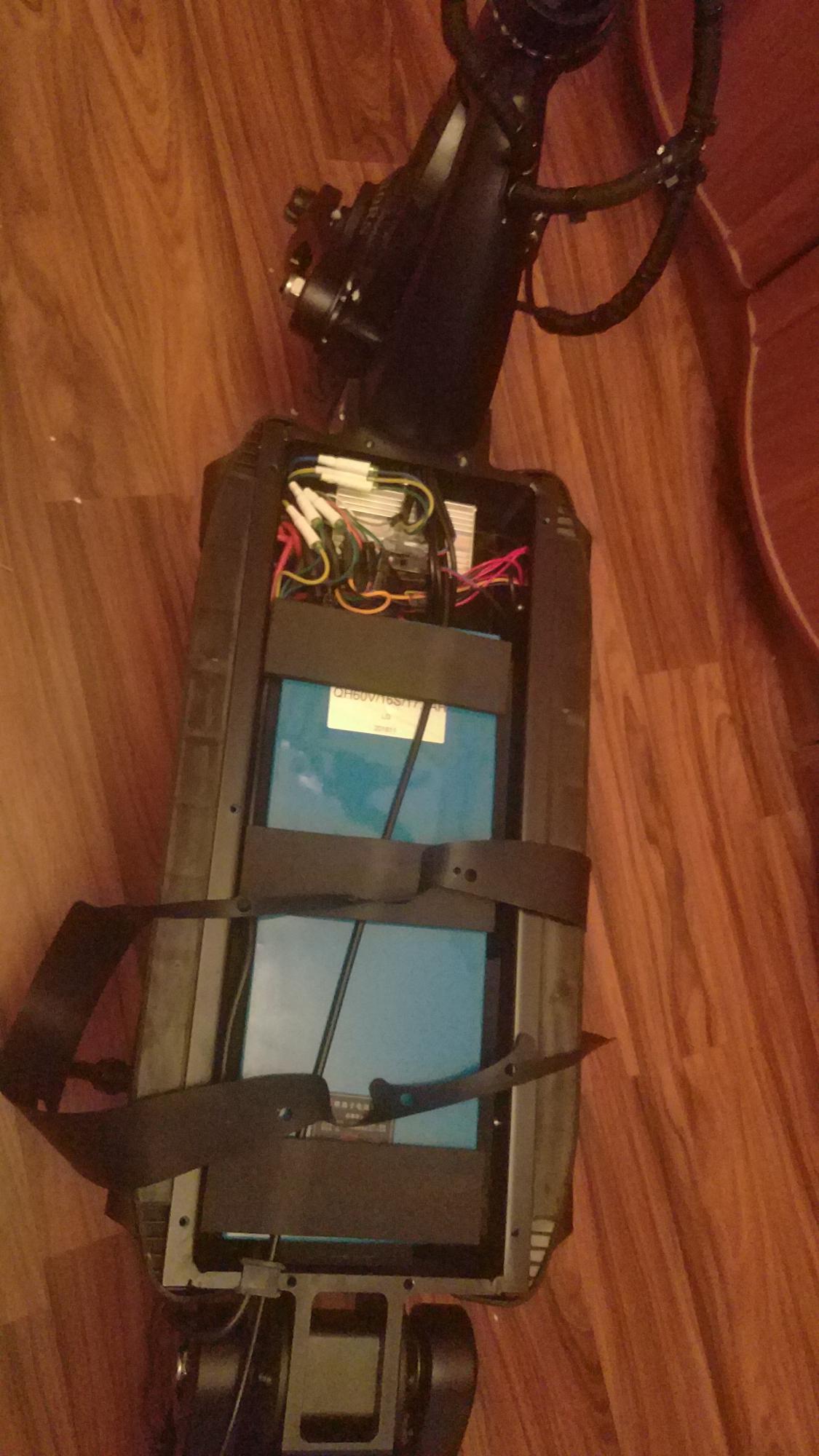

а и да, 2й разбор дуалтрона , все целы живы обошлось без пожара :-D :-D :-D

Я это всё понимаю, обладаю прекрасным ощущением что такое колхоз, и категорически против него. Но вы перечитайте о чем я спрашиваю - все пункты очень важны и не связаны с колхозом а больше с потребностью!
1. Руль для меня короткий (я 184 см), дека у самоката тоже короткая, поэтому вынос нужен и для этого тоже, не только от опасности войти в воблинг
2. В перспективе в любом случае хотелось бы прокачать акум для увеличения дальности (коль есть на то место)
3. Освещение и сигнал - самое важное, без этого вообще никак! (позвонил Леониду из Раптор ТВ, договорились, что этот вопрос мы с ним решим)
4. Резина мне нужна цепкая, так как планирую уже начать кататься в ближайшее время. Стоковые слики точно не подойдут для такой погоды.

Немного ПОЛЕЗНОЙ информации...  B-) :dance:
Поставил резину 10Х3 дюйма из магазина 222 Store ( Алиэкспресс), она там
гордо именуется "10x3.0 10*3.0 tubeless vacuum tire Tyre For 10 inch E-Scooter
Motor Scooter Go karts ATV Quad Dualtron Speedway 10x3.00 tire". https://ru.aliexpress.com/item/10x3-0-10-3-0-10-e/32946393319.html?tt=sns_none&aff_platform=default&cpt=1549539630506&sk=b4Cvjhbk&aff_trace_key=2329d9ce7ac0464abe23c256ab236837-1549539630506-00876-b4Cvjhbk&terminal_id=a5e90a37f4c041f283f8457064108560
На безкамерную она не похожа, очень тонкий и мягкий край бортов, у бескамерки
он более внушительный, для уплотнения посадочного места. Ставить только с
камерой, иначе может выпустить воздух при сильной деформации.
Качество резиновой смеси сомнительное.
Размеры собранного колеса: 252 мм диаметр, 66 мм ширина. Ничего не
задевает, до деки около 3 мм от наружнего края покрышки. Внутрення ширина
полости заднего крыла 73 мм, так что с запасом даже входит. Визуально стало
повеселей, после установки на узкий спайдеровский диск,  похожа на трековую
треуголку.. :-) B-)

vovische
Фотки сделаю вечером, а  колесо со стоковой резиной такое же по диаметру. (250 мм примерно. вообще измерить точно резиновое колесо проблемно, ибо оно резиновое.. :-D-)
10x3.0 дюйма резина, действительно, имеет ширину 75 мм и в крыло не лезет.
Но установка на спайдеровский диск её здорово деформируем, так что получается в самый раз.
