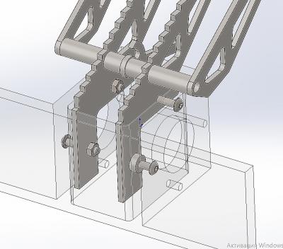

Александр собирается резать пластины упора и защиту днища (шаблон из пластика обещался мне сделать для окончательной правки), рентабельно будет если найдётся 5-6 человек на заказ, крепёж сделаете самостоятельно, всё очень понятно расписано в ветке по колхозу и подвескам. https://electrotransport.ru/index.php?topic=54893.558#topmsg
Заказываем напрямую у Александра74 https://electrotransport.ru/index.php?topic=11652.0#topmsg
Себе я копейки не заработал, просто помог форумчанам. Некоторые детали для Раптора я красил порошком в АВИАМАТИКЕ, хорошо делают, при массовом заказе будет дешевле.
Связался и с Алексеем Гришиным с Питера, возможно и он тоже в скором времени представит Свой упор для линейки дуляков, для Спайдера тоже. Технология будет та же, наборная из пластин, болтов, втулок и обрезков шланга высокого давления (полно на любом стройрынке).
НЕ ТОРМОЗИТЕ, ШЕВЕЛИТЕСЬ, будет народ, будут и великолепные упоры, ну или заказывайте с али упоры за 20000р!  :-D
a.l.e.x.100
 Я же сказал, все вопросы по цене к Александру74. Я на днях получаю от него пластиковый шаблон, вношу окончательную правку если нужна и лезвия с защитой днища может быть заказаны вами.
Сборка может быть самостоятельной, позже объясню как. Возможна не покраска а обработка под сатин (шлифовка металла под риски в одну сторону), сами сделаете, скажу как. ГОТОВОГО ВАРИАНТА В СБОРЕ С КРЕПЕЖОМ НЕТ. Я что, должен за свои деньги и крепёж брать? Вы не в состоянии купить обрезок шланга или свинтить два винта и втулку?))). Радуйтесь что будет бюджетно. Может и займусь сборкой-установкой упора за оплату, видно будет. Установка не сложная, высверлить-убрать резьбу с двух отверстий в подвеске. Читайте ветку по колхозу и подвескам что я давал, там все расписано.
Bloody
[user]a.l.e.x.100[/user], пока вообще невкуриваю как оно будет держаться, не убирая доковые шайбы который квадрат держат
Zero 9 52v LG
Gotway MCM5
a.l.e.x.100

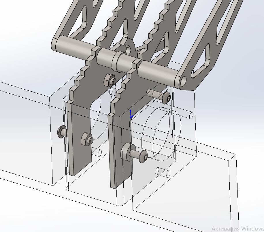

Справа убираешь шайбу, высверлиаешь резьбу сверлом 3.9 с 2х крепёжных отверстий которые под винты 4мм, верхнего и переднего что в сторону деки, всё! Иначе не установить, картридж не поставишь. В общем если буду кому собирать за плату то сделаю инструкцию по сборке (с снимками), ЭТО ПРОЩЕ ПАРЕНОЙ РЕПЫ. Весь конструктив просто свинчивается через втулки на которых обрезки шлага, усё.
Винт-шайба подвески-стенка подвески ("кубик")-пакет из граверов-лезвие упора-гайка м4 с головкой, с другой стороны так же.
quadlike
Думаю можно обойтись без убирания резьбы с квадрата(если конечно отверстие сквозное) тупо подложить 4мм между квадратом и пластиной. и пластину притянуть гайкой. поверх какой нить шланг закрыть гайки.. смысла распирать не вижу тк притягиваемся к боковинам

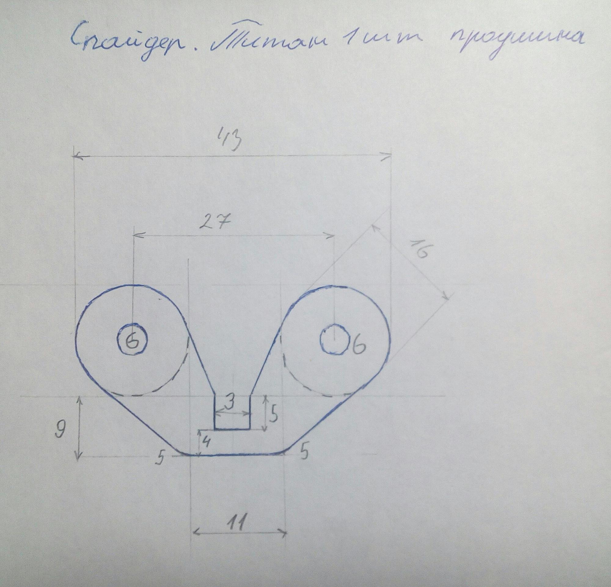

Всё предусмотрено. И складывание и фиксация. Цепляется крючком что на упоре за проушину на хомуте руля, вот такую

Думал, но там хрен подлезешь просто, поэтому в комплекте и ключ для удержания гаек при крепеже, да и удорожание будет если ещё что дорезать. Легче через пакеты граверов, там всё впритирку. В общем узел подвески паука это ж...а какая то, да и расстояние между пластинами должно быть как у втулок 25мм.
Можно б было придумать крепёж через боковые толстые дюралевые пластины, но тоже дорого будет, втулки бронзовые точить под ось подвески, толстый дюраль, запрессовка втулок и прочее, НУ ВОТ НЕТ У МЕНЯ ПАРКА СТАНКОВ))).
ES
Bloody
смотрю на расстояние внутри квадрата, от самого кубика до отверстия, куда крепить надо упор... там буквально 1-2 мм.. титан титаном ,но не малоли, а то поднимеш самокат и весь упор в руке останется

Всё нормально). Там даже передняя часть пластины делается так чтоб упиралась в переднюю внутренню стенку кубика)). Всё давно продумано)). Что касается титана, то прочность такова, что сверло ломал так и не досверлив до половины пластинку в 2мм толщиной)). ПОЭТОМУ ЗАЩИТУ ДНИЩА ТОЖЕ НЕ ЗАБЫВАЕМ, титан неубиваем! И поэтому как писал и пакеты шайб, и ключ, сверление и т.д. обычная мягкая сталь не пойдёт, и мягкая, и не прочная, и тяжёлая.
Антон, по моим чертежам там в самом тонком месте 1.9-2 мм будет, это и центнер выдержит, а стенка подвески толстая, всё нормально.

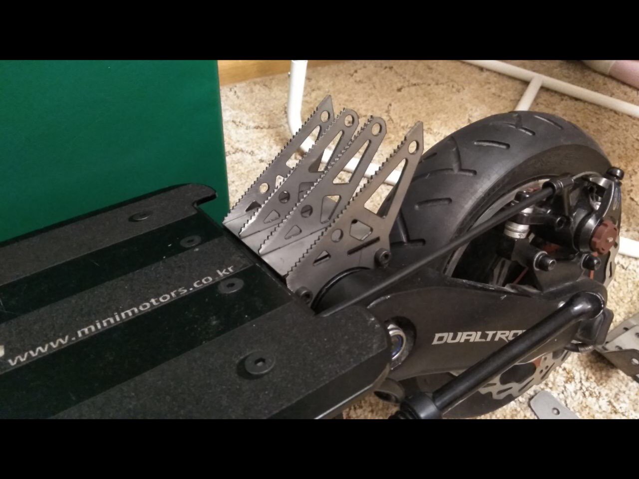

Цитата: grishin от 12 Фев. 2019 в 21:05
Узнаю свою фотографию
Странно зачем внизу площадка если на втулках и так жёсткость будет высокой, вес больше. Отверстия соосны? Ну да ладно, там сложного ничего нет, видно что прототип.
grishin
Цитата: a.l.e.x.100 от 12 Фев. 2019 в 21:07Странно зачем внизу площадка если на втулках и так жёсткость будет высокой, вес больше. Отверстия соосны?
Внизу решил как бы связать все лезвия путем вставки их в пластину основание, для придания жесткости, возможно и лишнее но на самокате совсем не заметно, но имеем еще два отверстия для крепления упора этого.
Не соостны.. промазал немного)))

Не ошибается тот, кто ничего не делает)). Вот только нужно чтоб отверстие спереди соответствовало проушине (легло посередине отверстия), а рули бывают разные, и 22 и 25, так что нужно быть точным, хотя особой роли не играет, достаточно надфилем расточить проушину если что.
А вот лезвия по середине лучше сделать легче. Даже проще без окна, как на снимке.
Идеи полностью скопировать не было, была идея повторить саму концепцию.
И это упор не подходит к спайдеру  ;-) может нам в другую тему перетащить все?)))
