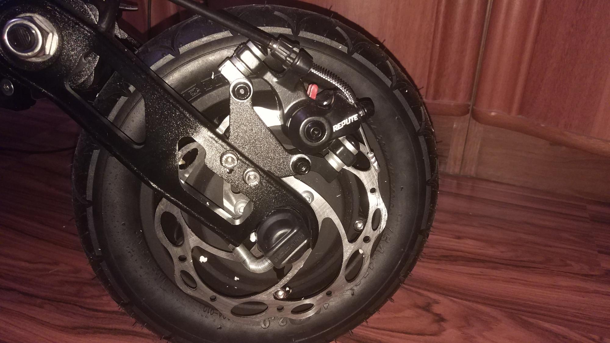

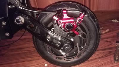

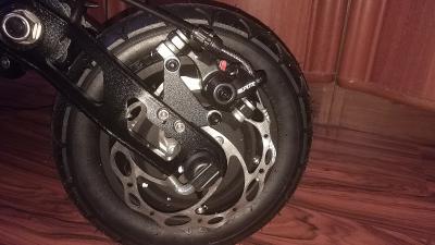

Пока поменял передний тормоз. Разница просто огромная. И внешне симпотно. Жаль диск 160 не встаёт....до и после ..
Чтобы установить такой тормоз, проставочные кольца на ротор не нужны как на многих других дуалтронов? Так встало? Назад примерял?

[user]caspirius[/user], встало все отлично, использовал только 2 шайбы, для крепления самого калипера к рычагу, ибо болты которые идет с тормозами длинее штатных на 5мм, и при затягивании упирались с диск.
примерял зад, не установил еще( самокат находится почти в 100км от дома, где живу и езжу только на один выходной туда), все тоже отлично

Неужели так плохи стандартные тормоза?
electro05
Они нормально работают, когда настроены. Но длится это не долго. Приходится снова подкручивать, регулировать.
Dualtron 2 EX+ (весна 2017)
quadlike
тормоза в стоке говно! одна подвижная колодка на маленьком 140мм роторе... вот гидромех давит с обеих сторон. есть еще механика с двумя подвижными кололками. но коромысло большое. скорее всего не влезет. а гидромех как бы его не хаяли стоит по рублю. можно взять один про запас. да и колодки там жыыырные. не те пятачки как на дулях
Я и говорю, нормальные механические дисковые тормоза. Бывают лучше, и с двумя подвижными колодками и гидравлические. Но у любого решения есть, как плюсы, так и минусы. Про цену вопроса, даже ничего не говорю.
Граждане, а кто подскажет - как дела с ресурсом колодок на этих тормозах?
И отдельно колодки можно купить? Есть у кого ссылочка?
