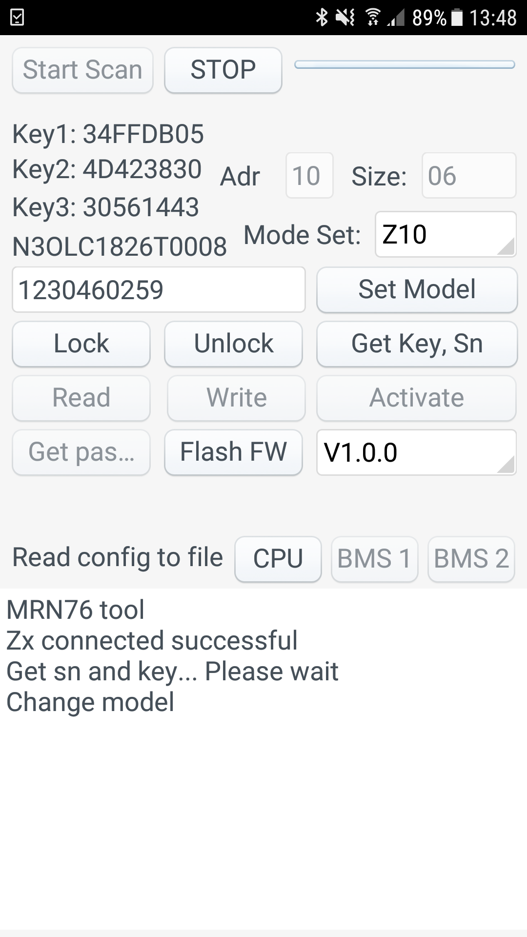

Теперь поговорю о работе программы, как ей пользоваться, сколько стоит. На C/E/P/A1/S1/S2 смена модели стоит 2000р или 30$, оплата на карту сбербанк или PayPal.

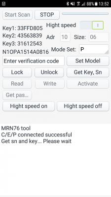

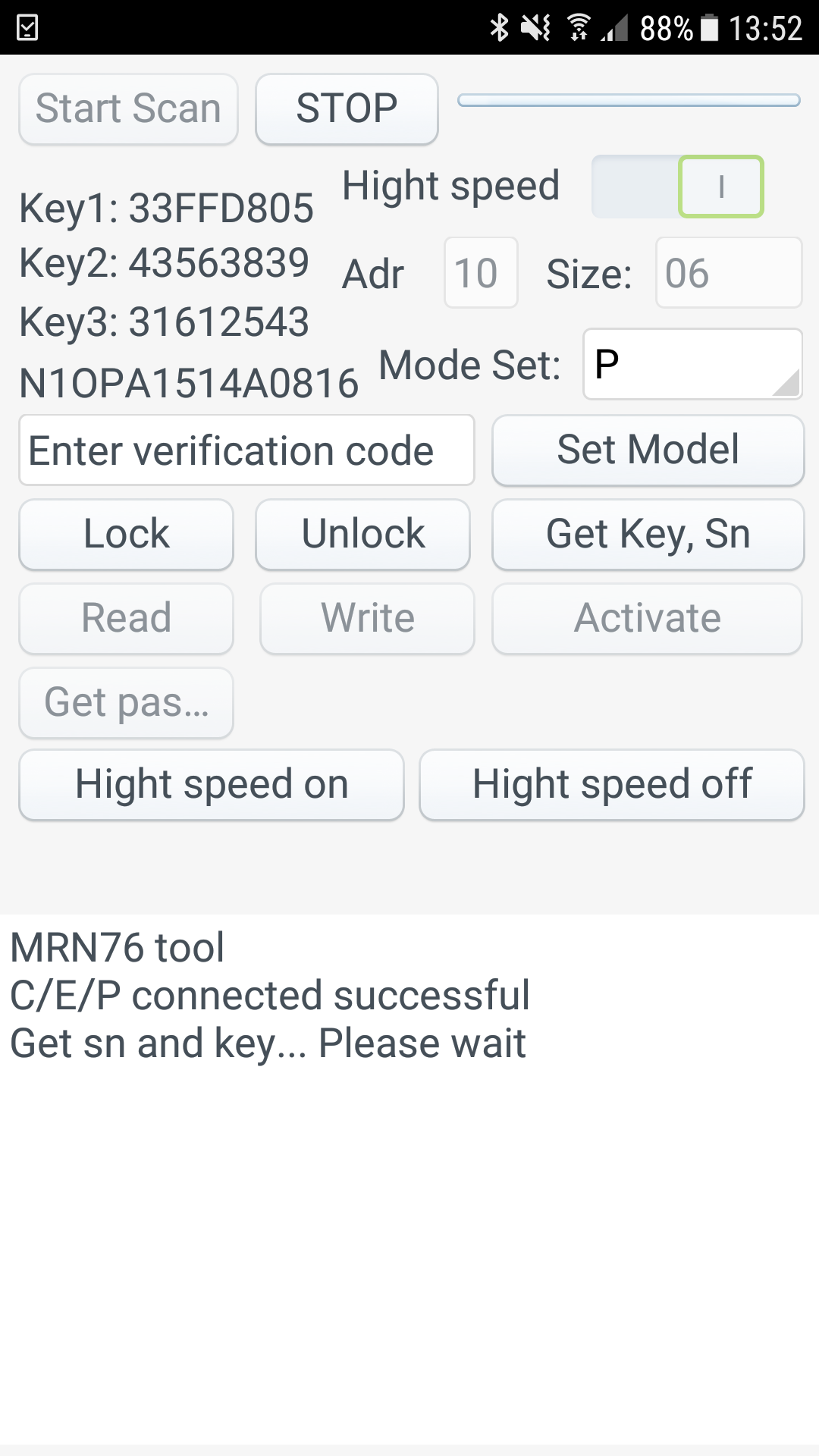

Смена моделей с C/C+/E/E+ на модель P позволит поднять лимит максимальной скорости до 25км/ч, и если на модели P включить настройку Hight speed mode - максимальная скорость будет 30км/ч (Эта настройка работает только с моделью P, остальные модели её игнорируют)
Смена моделей с A1/S1/S2 с двумя батареями на модель Turbo позволяет поднять максимальную скорость до 26км/ч, а на прошивке 7.6.0 максимальная скорость будет 30км/ч (Хочу еще сделать одну версию прошивки с 26км/ч). Также доступна версия с отключенной проверкой оригинальной BMS. Если у вас проблемы с работой BMS, колесо видит заряд, но пишет ошибку battery # abnormal communication - данная прошивка вам поможет. Еще она поможет тем, кто хочет модифицировать АКБ или пересобрать её полностью с другой BMS.
Для моноколёс Z6/Z8/Z10 работа программы возможна, только если на нём не установлено пароля. Пока не протестируют прошивку с лимитами 50км/ч и 55км/ч я выкладывать кастомную прошивку не буду, только если кто захочет прошить Z6 до Z10, эту смену протестировали и она стабильно работает.

Чтоб поменять модель и воспользоваться моей услугой необходимо соединиться с колесом, и нажать клавишу Get key, Sn, ход выполнения процедуры отображается в прогресс баре в верхнем правом углу. При этом не должно быть ошибок -TimeOut, и заполнятся поля с key1-3 и вашим серийным номером. Вы делаете скриншот экрана, и отправляете его мне, я генерирую для вас код для смены модели и код, чтоб вы могли вернуть модель обратно. Этот код необходимо ввести за место текста enter vertification code, выбрать нужную модель и нажать кнопку Set model (Перед нажатием set model необходимо чтоб были считаны ключи и серийный номер). Колесо должно пикнуть, и чтоб изменения принялись, колесо необходимо перезагрузить (выключить и включить). Чтобы сменить прошивку - необходимо выбрать интересующую прошивку и нажать flash fw, как и при чтении ключей и серийного номера отображается в прогресс баре в верхнем правом углу, процесс долгий и иногда бывают ошибки при прошивке. Если будет ошибка - программа прекратит процедуру обновления и напишет в каком пакете произошла ошибка. Необходимо повторить процесс заново нажав повторно flash fw. Если повторной прошивке сразу выходит ошибка, то необходимо перезагрузить программу, иногда и перезагрузить колесо. Но колесо при прошивке находится в заблокированном состоянии, чтоб его разблокировать - необходимо нажать клавишу unlock. При успешной прошивке колесо разблокируется и перезагрузиться, и в программе появиться сообщение Successful firmware.
