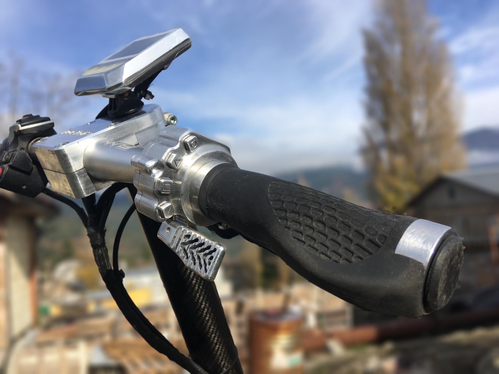

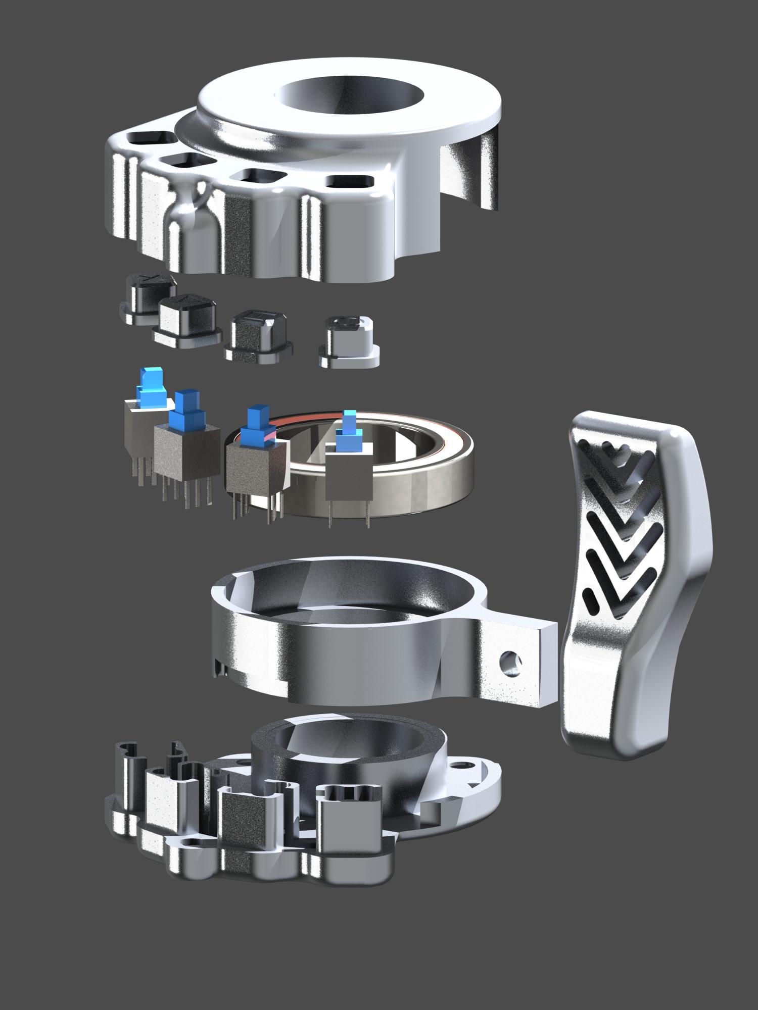

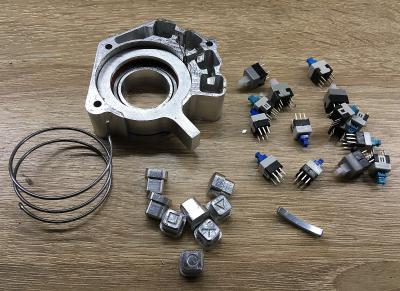

К моему сожалению, на проект категорически не хватает времени...
В свободное время доделываю разную мелочёвку.
Вот решил переделать курок газа. Пытался найти на просторах интернета что-то готовое, подходящее под мои требования.. но тщетно.
Требования вроде простые. Плавный ход курка и несколько кнопок, которые можно нажимать большим пальцем, не снимая кисть с грипсы.
В ближайших магазинах подобрал нужный подшипник и микрики. Из запасного курка достал пружинку, магнит и датчик холла.
Надеюсь, на этой неделе получится закончить и протестировать :)

Оооо ждём полный обзор курка.Для меня это больная тема все какие пробовал курки неудобные.

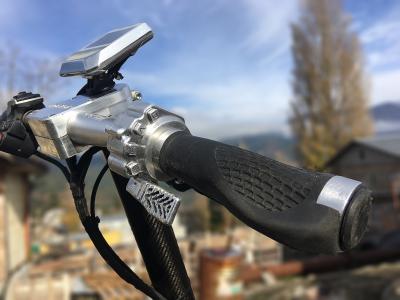

И наконец-то я доделал курок газа :)
При проектировании не до конца продумал, как я буду собирать всё это дело, с пачкой проводов (11 штук). Пришлось сделать дополнительное отверстие под вывод проводов с датчика холла. В курке тормоза надо будет это учесть :)
На кнопки повесил следующие функции:
Включение контроллера (без фиксации)
Включение БМС (без фиксации)
Включение dc-dc (с фиксацией)
Переключение режима работы контроллера (с фиксацией)
Нижние 2 кнопки нажимаются интуитивно. К верхней надо чуть привыкнуть, но дотягиваюсь до неё, не снимая указательного пальца с ручки тормоза.
Очень порадовала плавность хода курка. Подшипник полностью исключил все непонятные рывки.
Ну и существенный для меня плюс - прочность :) Самое тонкое место корпуса 1.5мм, с такими формами, сломать будет довольно сложно. Лепесток сидит на коротком рычаге 12х5мм... Интересно, что сломается, если уронить самокат на лепесток.... думаю, слабое звено - подшипник :)
В целом, получилось реализовать всё, что планировалось. Надо делать под левую руку, но для начала внести правки в модель, для простоты сборки :)

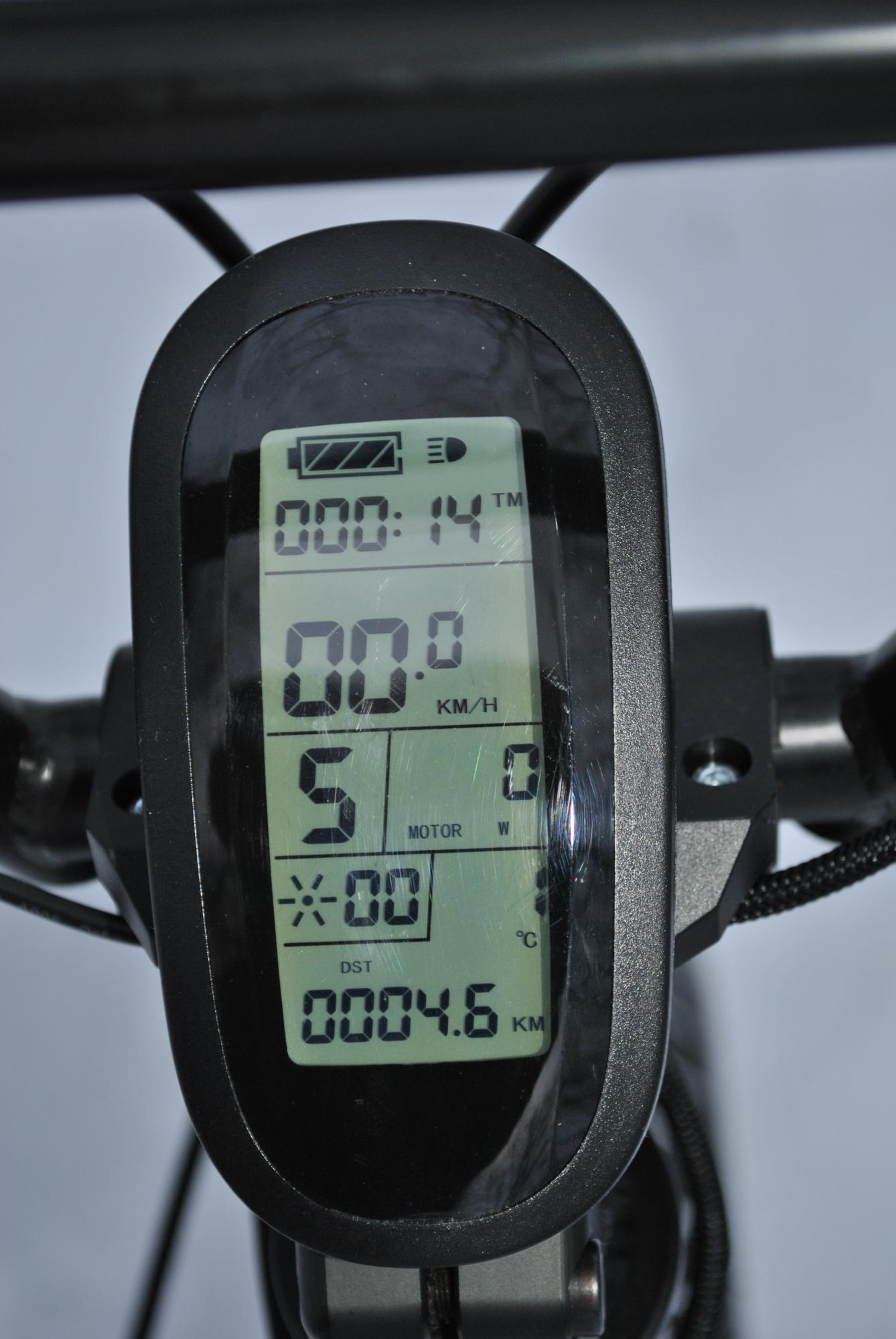

Цитата: alex_2d от 05 Дек. 2018 в 09:16Не могу придумать, как сделать влагонепроницаемые, механические кнопки...
Думаю проще на  весь дисплей с кнопками натянуть прозрачную силиконовую галошу.
Кнопки можно продублировать выносными.
Или наклеить пленочные кнопки на корпус.
Или заморочиться с сенсорными модулями, типа TTP223 (если в дисплее есть 2-5В), благо они недорогие 25-30руб.
Если вы о кнопках курка, то я бы сделал винтовые отверстия над каждой кнопкой, заглушаемую винтиком и раз в пол-года пшикал бы в них силикон из баллончика. Думаю этого бы хватило. Вы же не планируете погружать руль надолго в воду..

Цитата: Инженер механик от 05 Дек. 2018 в 09:29Думаю проще на  весь дисплей с кнопками натянуть прозрачную силиконовую галошу.
Ну она же будет расходником... Мне кажется, что не особо практично.

Цитата: _Os от 05 Дек. 2018 в 13:38Если вы о кнопках курка
Я имел ввиду кнопки бортового компьютера.  Спрятать комп в вынос руля. Сделать монолитным блоком. Но я не хочу оставлять резиновые кнопки. Смотрятся не очень и надёжность не особо.

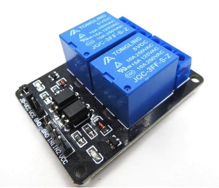

На включение фары поставлю реле
При нажатии микрика будет включаться одновременно dc\dc и подаваться питание на диод фары.
В такой схеме можно даже реализовать "моргание" дальним, с выключенной фарой. На микрике замыкаются две пары контактов. С одной паря планирую опускать шторку дальнего света, а другой, включать dc\dc и фару.

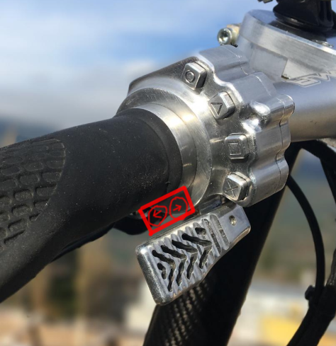

alex_2d
#15
Цитата: Anton_S от 10 Дек. 2018 в 07:05Я вчера  пробовал представить , что надо большим пальцем нажимать .
Именно поэтому, я повесил на кнопки функции, которые не требуется использовать, когда жмёшь газ :) Давить на газ и выключать самокат? =) Или управлять БМС? :laugh:
Под все функции, которые необходимы в момент использования газа, будет левый курок, под аналоговый тормоз. (Ближний, дальний, помпа, круиз, поворотники) И как раз на левом курке, я хочу попробовать расположить часть кнопок, "как бы на грипсе", но под большой палец, между грипсой и лепестком курка.  Под указательные пальцы кнопки делать не хочу, они всегда заняты на ручках тормоза.
Это ж первый блин, который комом :)
п.с.  как-то так хочу попробовать
А сами поворотники, воткнуть вместо заглушек на торцах грипс.

alex_2d
#17
Цитата: 1967ivan45 от 10 Дек. 2018 в 09:34на торцах грипс поворотники надо хорошо защитить.
Это даа... Судя по состоянию моих заглушек, защищать надо основательно :)  Пока идей не особо много. Думаю как-то совместить с хомутом, который фиксирует грипсу.
Интересно, будет ли удобны поворотники на кнопках.. Опираясь на опыт езды на мопеде, могу точно сказать, что движковый трёхпозиционник неудобен. Сложно поймать нейтраль при выключении, особенно на наших дорогах. С кнопкой по идее должно быть проще, да и будет возможность включить "аварийку" :)
