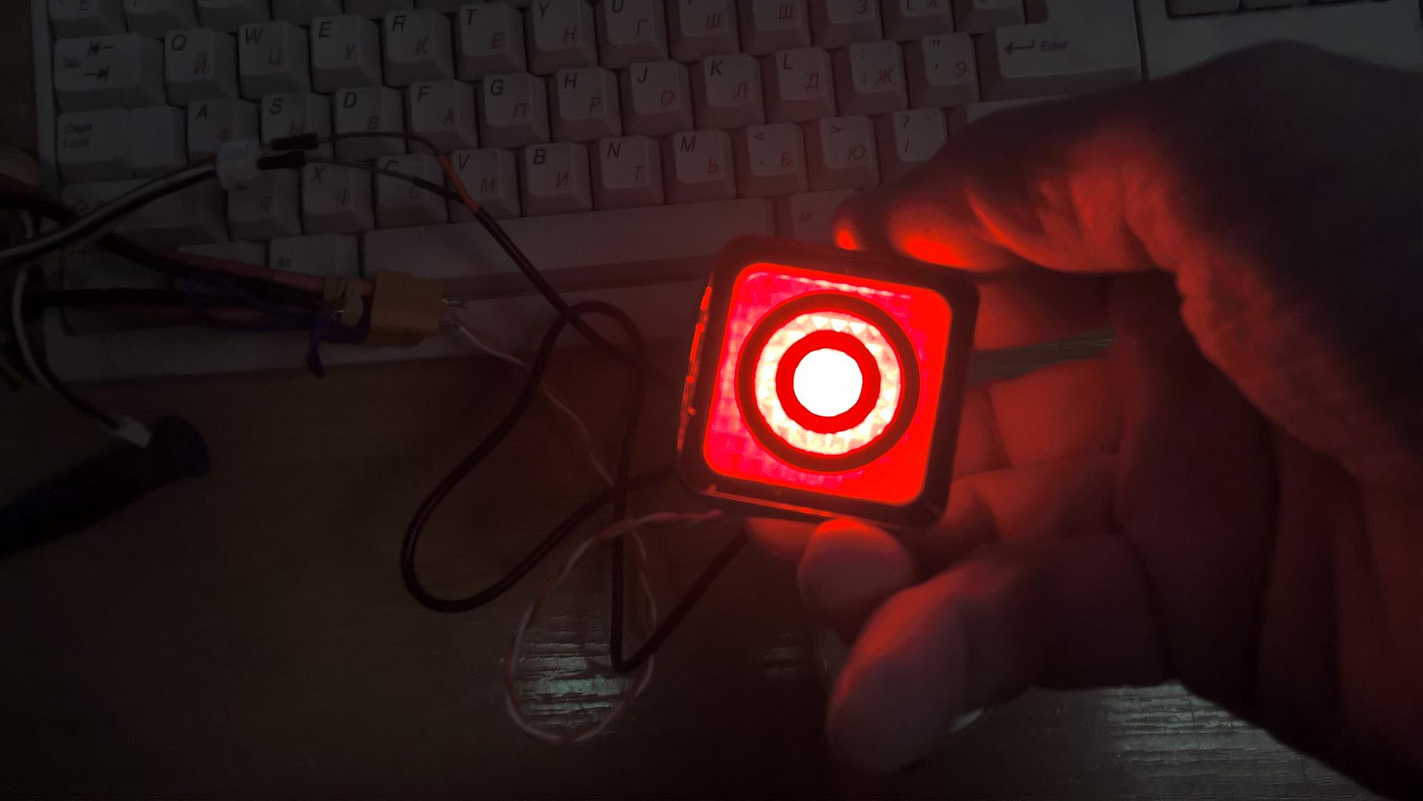

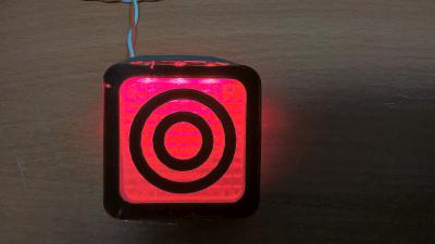

[user]ssilk[/user], хочу уточнить. Непрерывно с 50% заполнением вторую группу (светодиод) включать тогда, когда срабатывает круиз в МК? При включении второй группы что делать с первой? Оставлять мерцание 5-7 Гц? После отпускания курка тормоза какой режим каналов надо включать?
ssilk
Цитата: Sonar от 23 Янв. 2020 в 14:43хочу уточнить.
Непрерывно с 50% вторая группа должна гореть при накате, когда сбрасываем газ. Какой бы хороший накат не был, при сбросе газа самокат начинает замедляться. Это надо как то обозначать для едущих сзади.
Первая горит всегда, это габарит. Обычно мерцает, но со второй группой светит непрерывно, для общей яркости. Хотя можно и просто так оставить, если во второй будут достаточно яркие светодиоды.
Вот так, наверное, будет нагляднее...
Про 50% это я навскидку посчитал, что яркость будет вдвое меньше, как будет в реальности нужно бы проверить... Может предусмотреть ступенчатую регулировку яркости.
Добавлено 23 Янв. 2020 в 17:27
После отпускания курка тормоза возврат в режим газа (габарит)

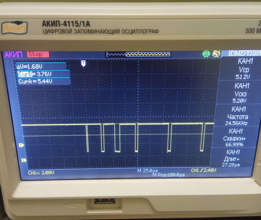

[user]MrCherry[/user], пока борюсь с шумом при переключении обмоток. Китайцы сделали по-хитрому, сижу разбираюсь, почему именно так.
Примерно после 4-5 ампер, при каждом переключении обмоток, на верхних ключах, когда они выдают ШИМ, появляется импульс постоянной длительности (третий на осциллограмме). Интересно, но он снижает шум.
Осциллограмма снята с одной из фаз с вывода XC836. Сигнал инвертирован. То есть активное состояние низкое.
А так, в принципе, остальное работает.
Из плюсов - отключаемый круиз-контроль, возможность управлять максимальным током, настраиваемая рекуперация, отображение отрицательных токов (при рекуперации), управление стоп-сигналом, измерение температуры двигателя и АКБ.

[user]Sonar[/user], Если это поможет сэкономить Ваши силы и ресурсы камня, можно не заморачиваться с заполнением, достаточно просто мерцания первой группы...) Я тут поэкспериментировал немного:
Габарит - сейчас три SMD-диода 2835(кусок ленточки)
при искусственном освещении видно хорошо, для дневного нужно будет 6 диодов.
Стоп - один трехваттный линзованный такой, но вполне подойдет и такой

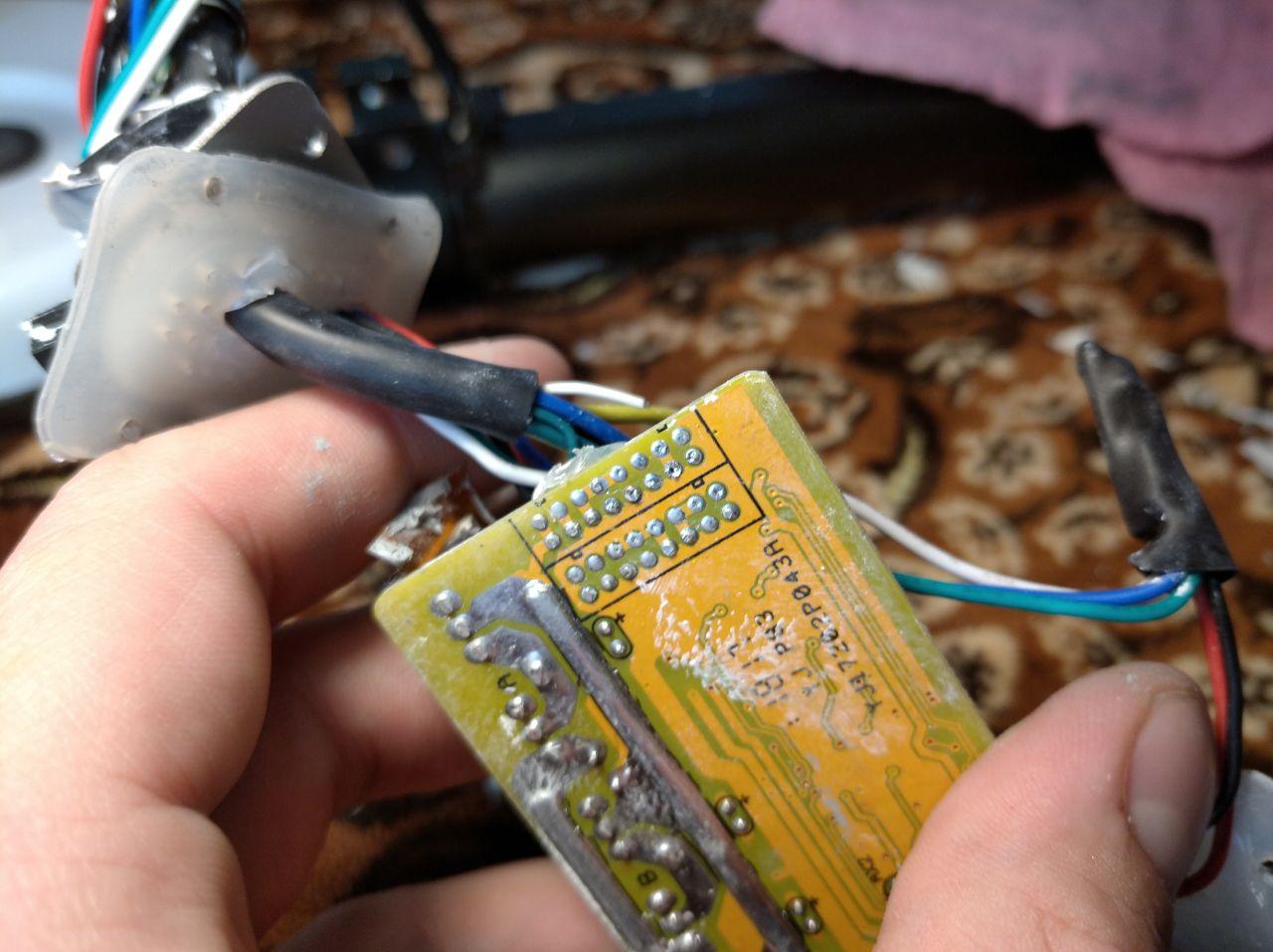

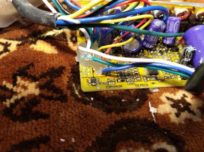

Подскажите пожалуйста, Разобрал на герметизацию контроллер и обнаружил что от мотка проводов, идущих от мотор колеса не припаян или отпал белый провод. Ранее в этой теме видел на фото, что он не припаян, так и должно быти или нет?
Разобрал  мотор колесо, белый провод никуда не ведет, просто он там есть....
Видимо действительно был зарезервирован на датчик температуры но не используется...

[user]Сергей03[/user], это датчик температуры.
распиновка провода мотор-колеса
https://electrotransport.ru/index.php?msg=1630739
белый провод
https://electrotransport.ru/index.php?msg=1322279
можете сфотографировать и написать маркировку фетов?
у вас прошивка 1.1 в бк?
можно ли этот белый провод припаять, что бы бк показывал температуру двигателя на бк.

[user]Сергей03[/user], 6 черных квадратиков :)
https://electrotransport.ru/index.php?msg=1387392
и еще можете сфотографировать гравировку на мотор-колесе и когда самокат полностью заряжен сказать какая скорость на 3 скорости и какое напряжение показывает бортовой компьютер?
