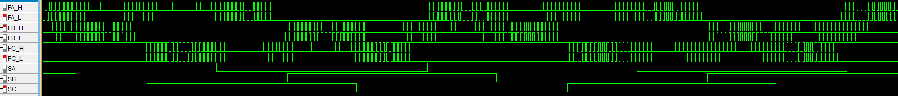

#176
Изучая ещё один контроллер мотор-колеса от куги (зеленая плата, шунт в виде проволоки), стало ясно, что тут китайцы поднатужились и сделали реальный синус. Собственно по этому некоторые куги ездят бесшумно.
А вот с торможением поступили как-то не очень. Есть только два состояния торможения: тормоз с 90% скважностью ШИМ и тормоз с 100% скважностью. Включаются в зависимости от степени нажатия на курок тормоза.
Night Fury
Чем электрически отличаетсч рекуперация от электротормоза (когда нет заряда батареи)?
Уж сколько у меня было контроллеров, ни один не делал рекуперацию. Тестировал 11-амперный контроллер в золотистом корпусе, который в современные джилонги ставят. Батарея 36 вольт. Разгоняюсь, жму тормоз. На долю секунды вижу отрицательный ток батареи порядка 5А, который тут же спадает до нуля. Торможение при этом продолжается. Более старый 15-амперный серебристый контроллер, в котором отдельная платка с транзистором на стопсигнал, вообще токов заряда не демонстрировал.
Sonar
[user]Night Fury[/user], электротормоз - это импульсное корочение обмоток. Чем шире импульс - тем эффективнее торможение. Максимальный КПД рекуперации находится примерно в том месте, когда время закороченных обмоток двигателя равно времени незакороченных. Ну это грубо говоря. Там ещё от скорости колеса зависит.
У одних контроллеров нарастание импульса происходит плавно и время нарастания импульса зависит от положения курка тормоза. Таким образом величина импульса неизбежно проходит через фазу (временной интервал) максимального КПД рекуперации.
У других контроллеров, при нажатии на курок тормоза даже легонько, ширина импульса практически максимальная и получается, что фазы колеса закорочены сразу и почти полностью. По этой причине и не наблюдается ток рекуперации.
