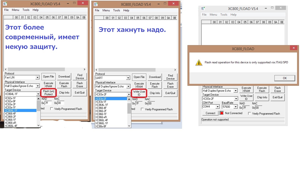

Цитата: Dmitry__ от 14 Фев. 2019 в 12:48Основной вопрос: Откуда информация, что чип не залочен?
Это моё предположение:
Софтинка "FLOAD",  в первом сообщении, в самом низу, недавно добавил 3 файлика:
fload_setup_v54.zip, FLOAD_v5.4_release_note.zip, FLOAD User Manual1.1 (1).pdf.
+ еще файлик:

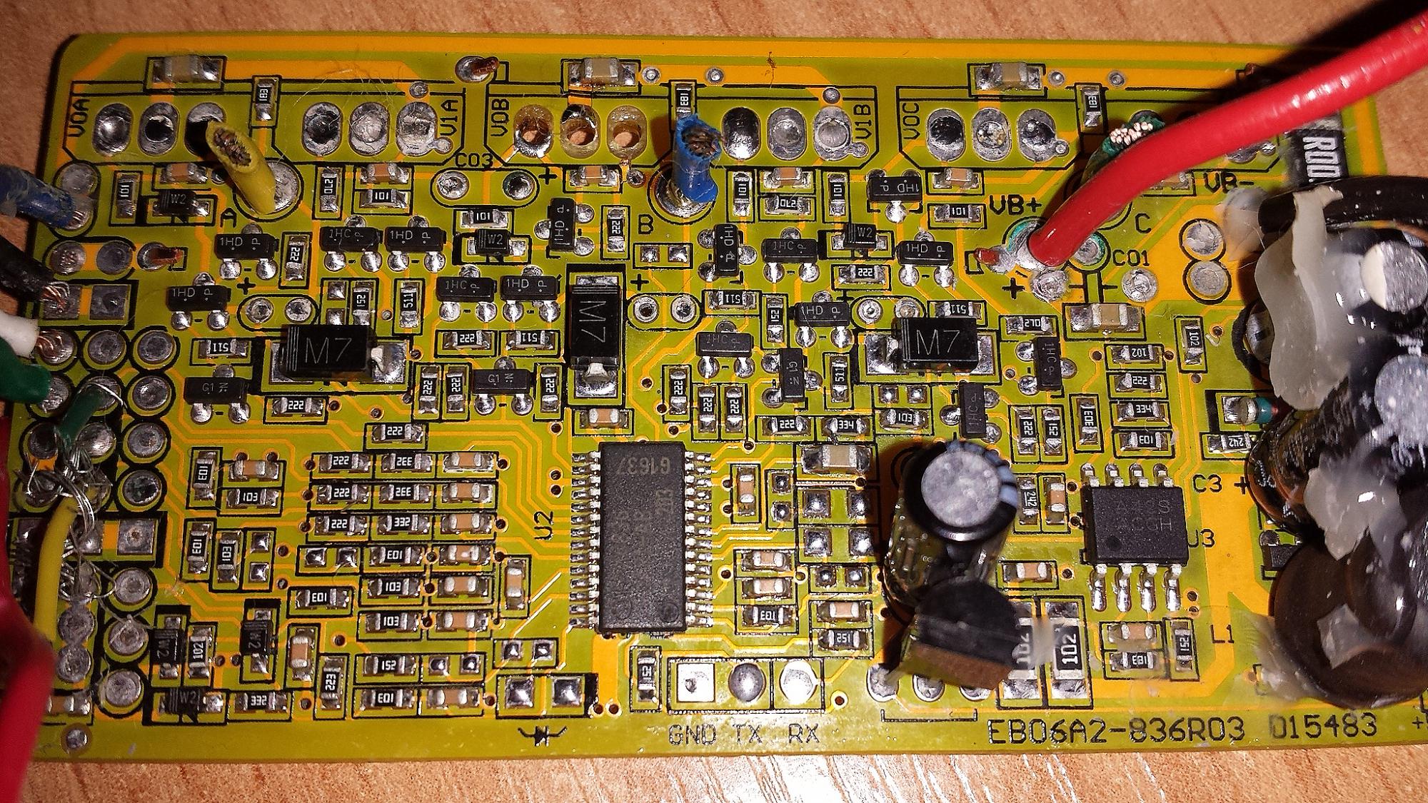

Провёл небольшой эксперимент на тему круиза.
Вскрыл контроллер на 2-й куге и попытался выяснить назначение контактов.
Выявленные контакты приведены в табличке.
Попробовал разгонять колесо и замыкать на "землю" входы контроллера с потенциалом 5В.
Круиз найти не удалось, возможно, для того чтобы он заработал при замыкании на землю, нужно в настройках отключить включение круиза.

Цитата: vlad-2015 от 08 Апр. 2019 в 21:32Знать модель/серию своего контроллера обязательно. Можно фотку.
Спасибо за участие Inetchik'у и Vlad-2015. Фото контроллера со всеми надписями (совпадают с надписью на шильдике) приведены в сообщении #20. Дисплейный модуль версия 1.1 с перепаянными ключами под переделанный автомобильный сигнал и умощнённую фару. Автокруиз, около 5 сек., значит перемычек в контроллере нет. В теме не нашёл в чём опасность прошивки платы дисплея поверх рабочей. Перечитаю ещё раз - тема посвящена, в основном, альтернативной плате. Как понял, в прошивке Влада индикация включения круиза реализована включением сигнала, в моём случае - перенесу сигнал на отдельную кнопку и верну штатную пищалку чтобы не распугать всю округу.

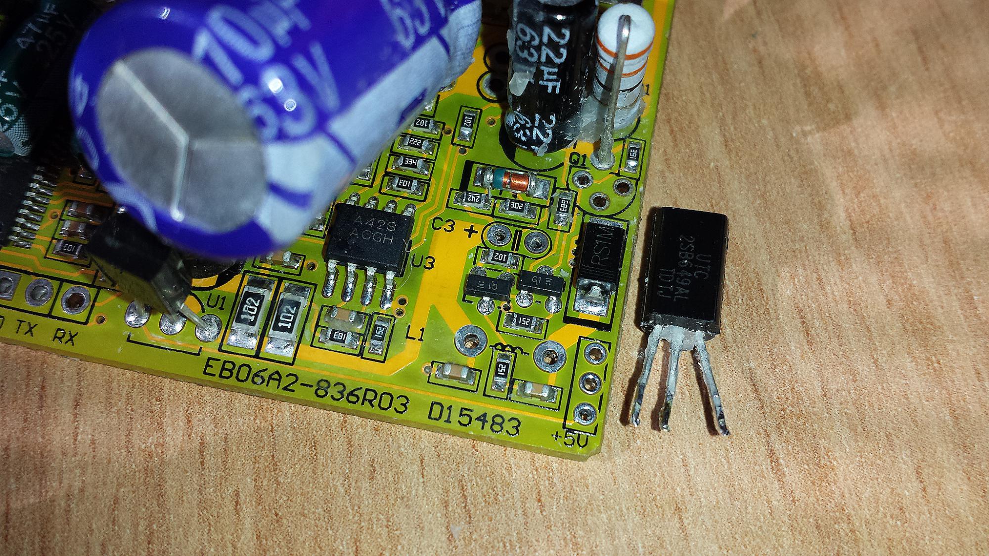

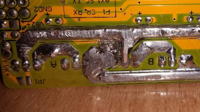

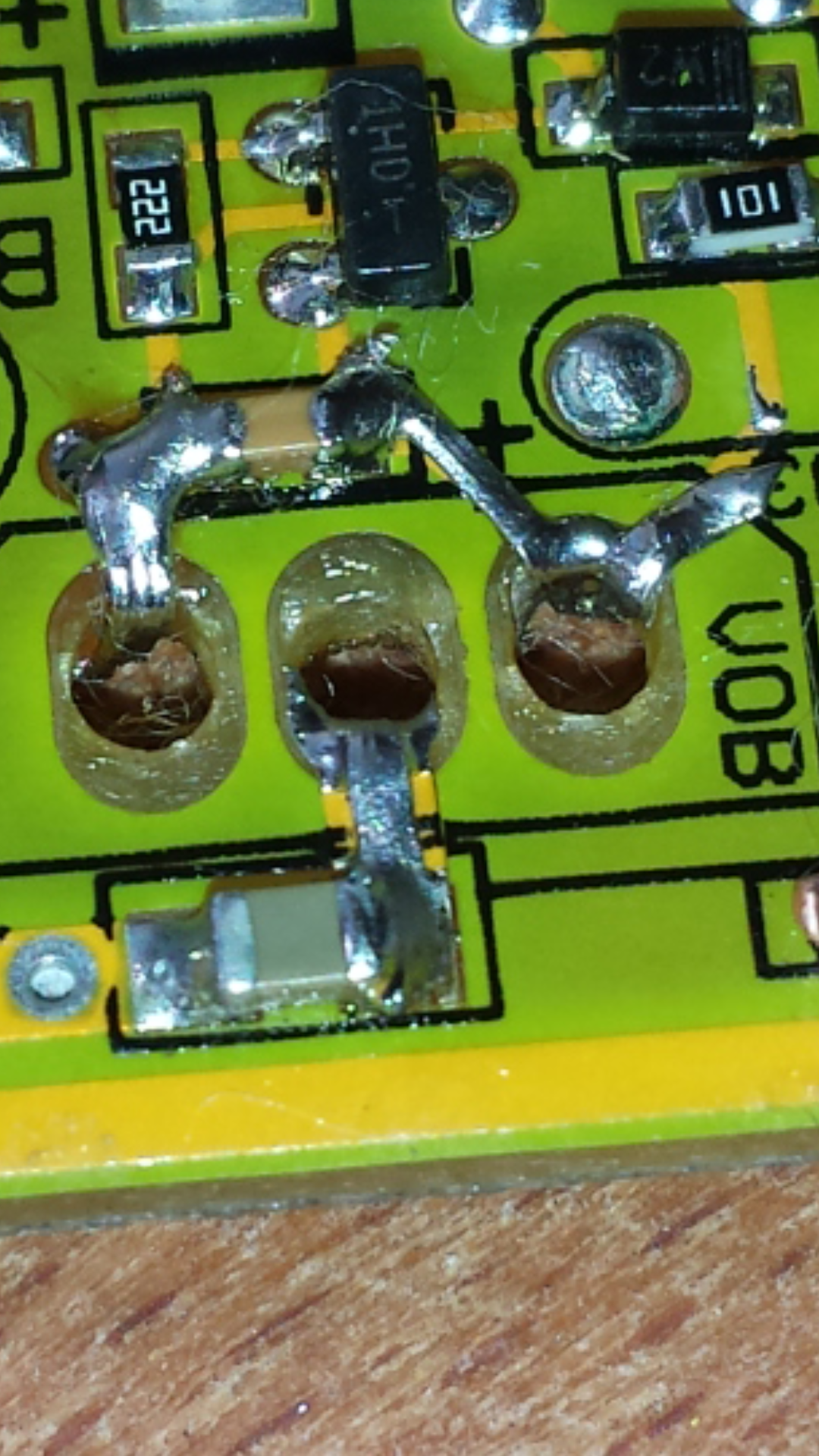

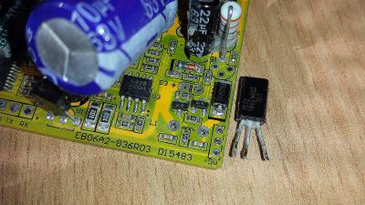

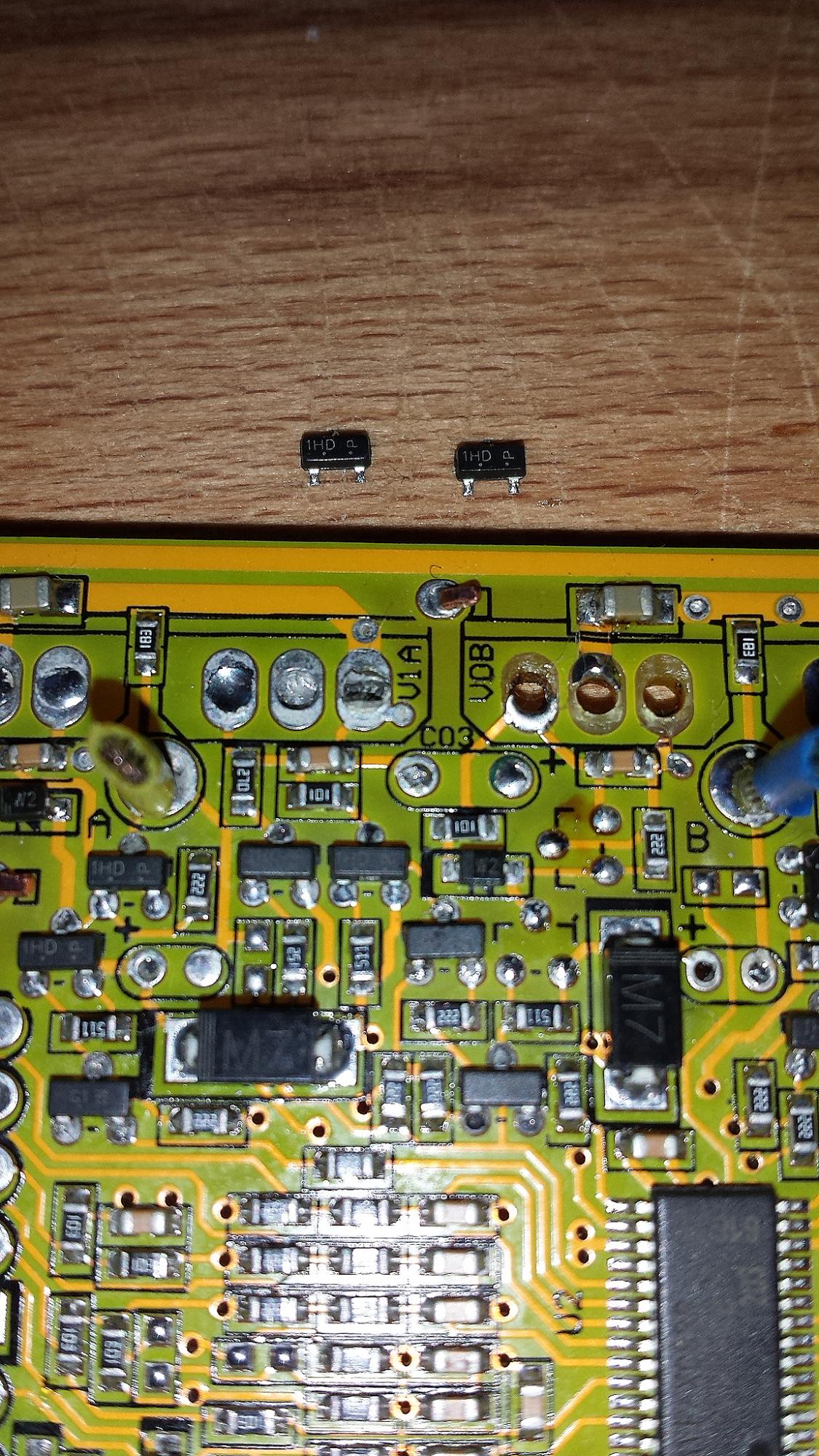

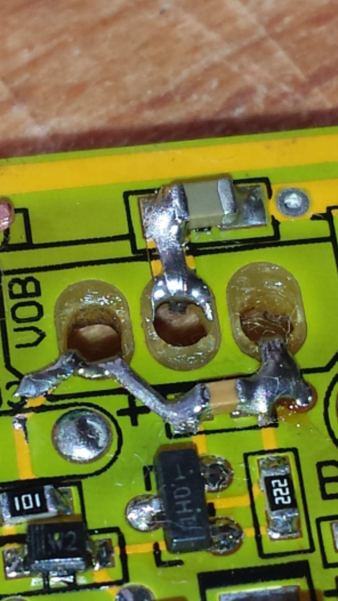

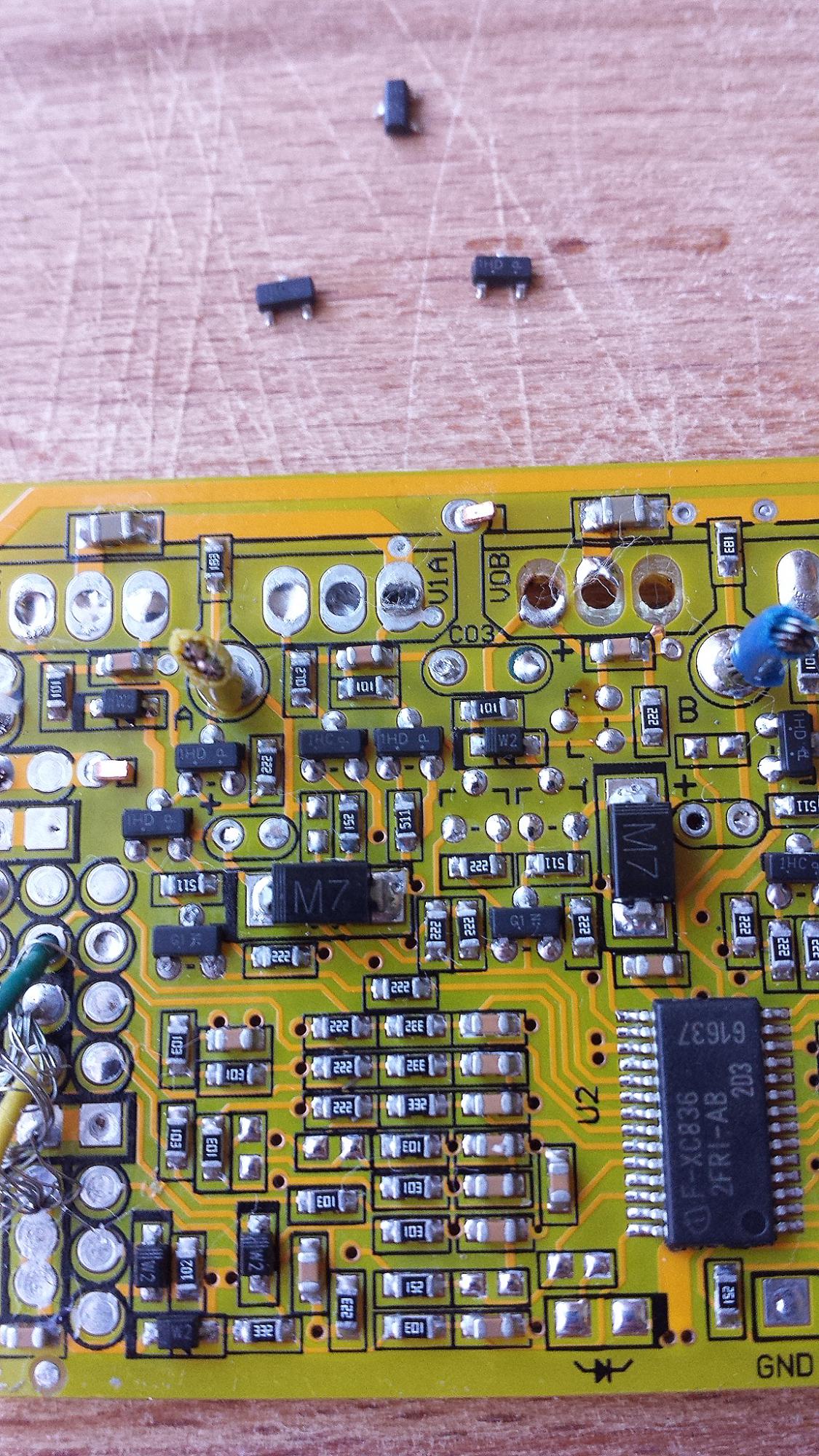

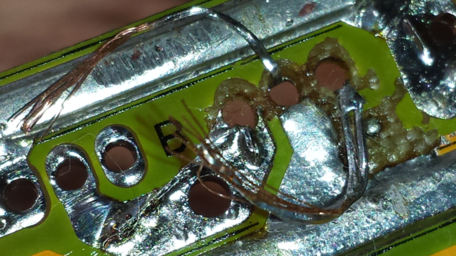

Мертвецы выявлены и заменены:
Дорожки и переходы восстановлены и подготовлены для впаивания транзисторов:
Ну и отверстия под проводки очищены и готовы к впаиванию новых:

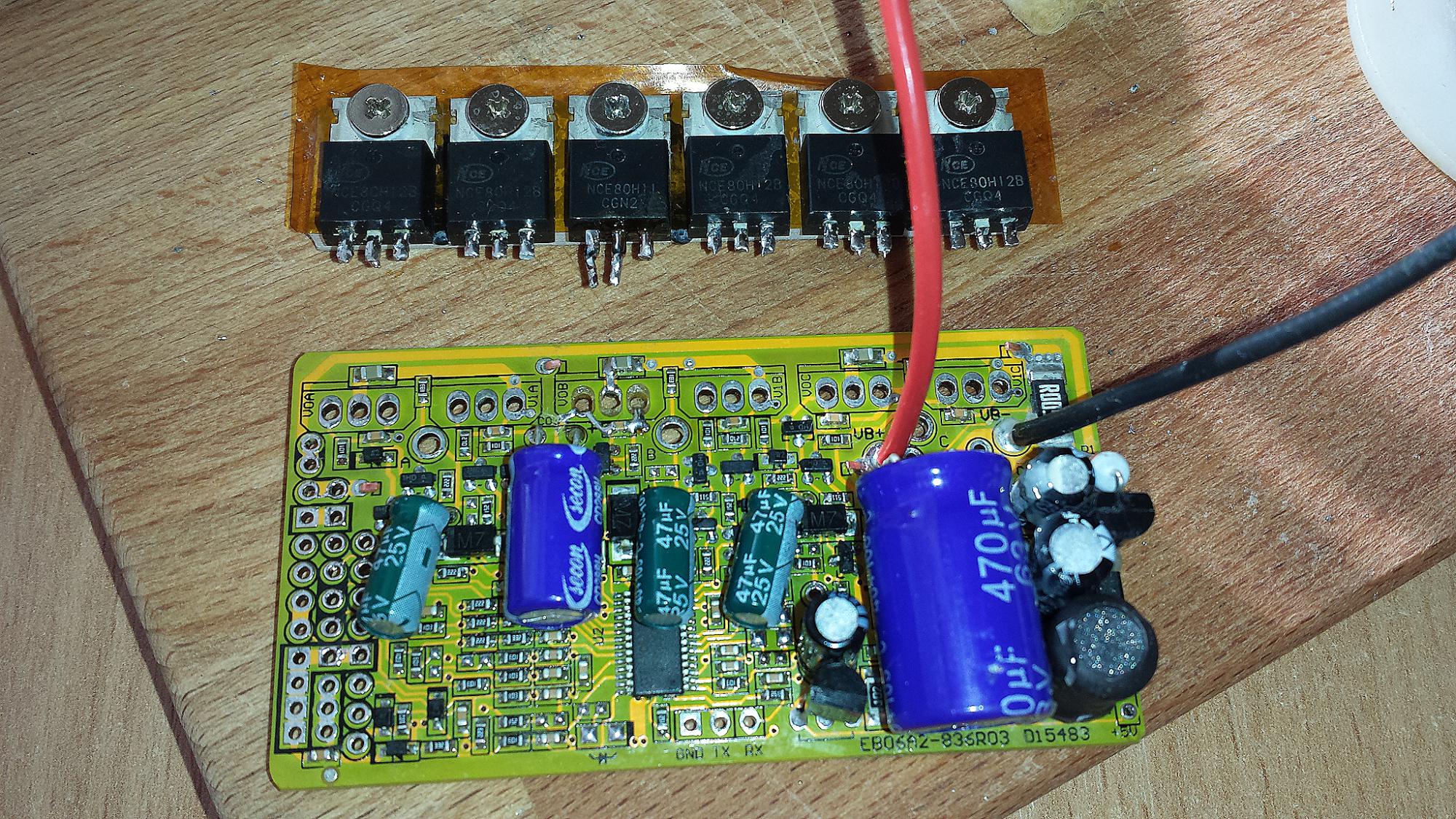

Впаивать конденсаторы и транзисторы или только конденсаторы, а транзисторы на проводках, чтоб удобнее потом и выпаивать и замеры делать ?
Заведется иль нет, пока не ясно, должен вроде, кз в +5В нету, да и вроде работал до, как я понял .... но на две фазы.
Если заведется, то можно стендик слепить с колесом от гироскутера и дисплеем (родной дисплей "лишний" есть, колесо тоже).
Нету пары курков, дал бы кто взаймы.
