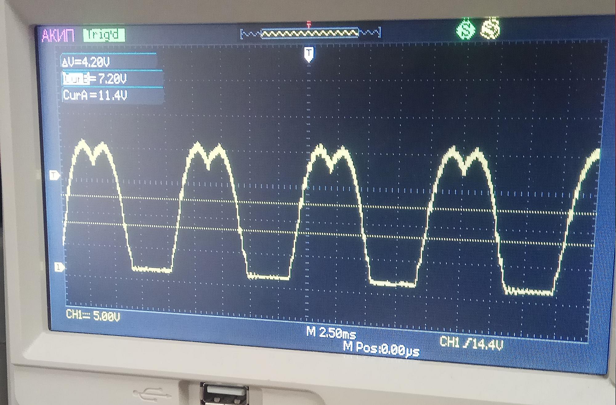

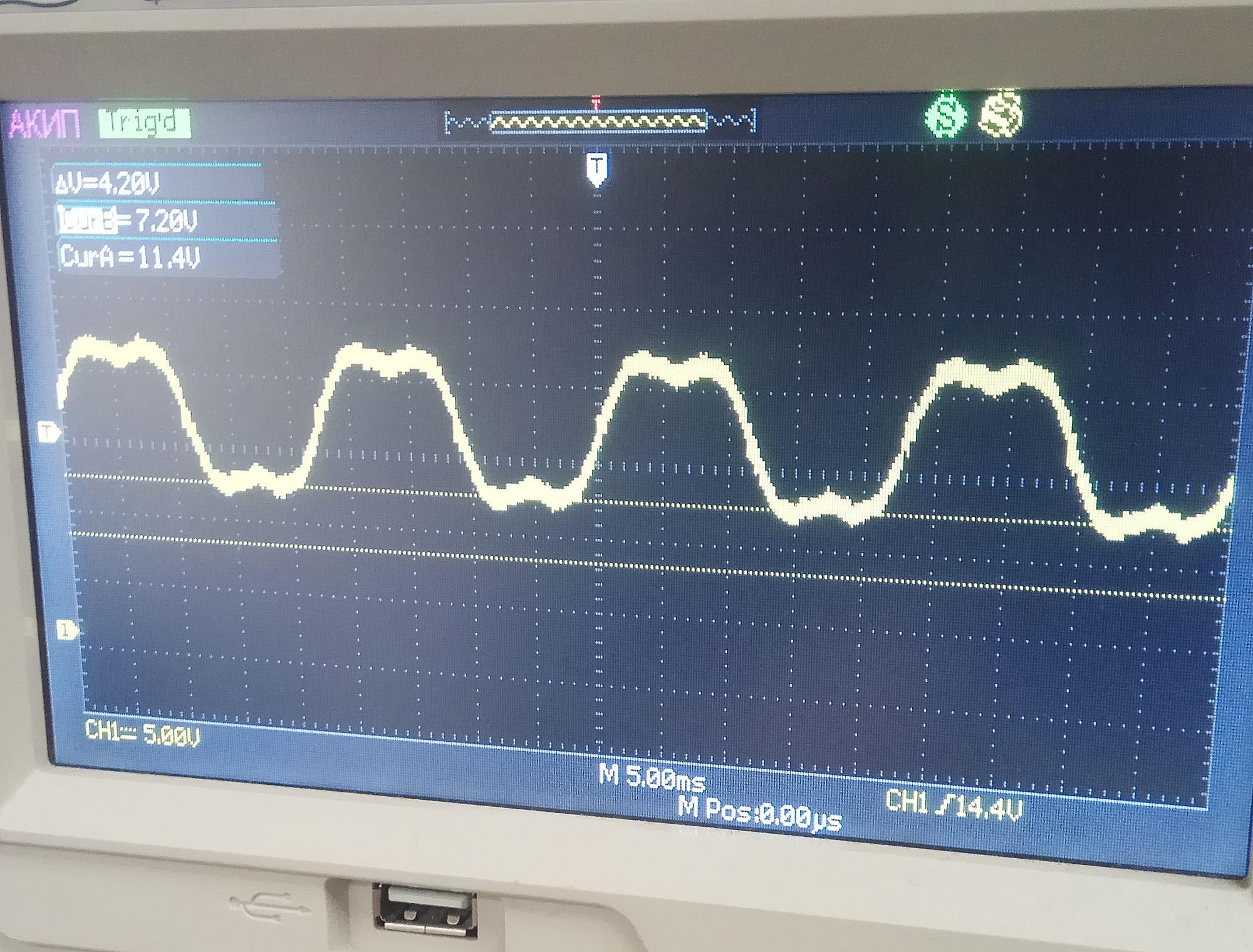

Одна из загадок стокового синусного контроллера, которую я так и не разгадал. До некоторого, среднего уровня газа, форма сигнала на одной из фаз относительно нуля выглядит так
после этого уровня форма сигнала переключается на такую
На слух отличий нет за исключением того, что в первом варианте не слышен свист от ШИМ, хотя частота ШИМ не меняется. Как была около 15 кГц, так и остается.
Сигнал с фазы пропустил через фильтр, срезающий несущую частоту ШИМа.

Сергей, при синусном управлении, имхо, рассматривать одну фазу бессмысленно, ну, включился в работу нижний ФЕТ без верхнего, вот и перевалило в отрицательную область, да с ограничением.

Бери и изучай сразу тры фазы, кмк, иначе никак, имхо.

[user]inetchik[/user], в том то и прикол, что нижний фет, как и верхний, в обоих случаях работают комплементарно.
А смысл рассматривать остальные фазы? Они абсолютно идентичные, просто сдвинуты по фазе.

Цитата: Sonar от 12 Окт. 2020 в 17:13Одна из загадок стокового синусного контроллера, которую я так и не разгадал. До некоторого, среднего уровня газа, форма сигнала на одной из фаз относительно нуля выглядит так
На первой картинке - формирование синуса классическим способом, с добавлением 3-й гармоники (причем доля этой гармоники очень велика, раз даже провалы в середине есть, для чего так много непонятно, возможно стремятся фазный ток сделать более "прямоугольным" чем синусным, чтобы получать больше максимальный момент на малых и средних оборотах (где частота перемагничивания еще не велика и высшие гармоники тока еще не сильно греют железо), надо бы форму фазного тока осцилом посмотреть, при нагруженном моторе).  Классическим способом формирования синуса не удается получить размах максимальной амплитуды напряжения между фазами более чем 0,86 * Uбат. Тоесть мотор недораскрутится до своих максимальных оборотов (по сравнению с работой на трапеции).
  Для устранения этой неприятности модифицируют (вторая картинка) способ формирования синуса (математически там что-то из чего-то вычитают в таблицах синуса, можно поискать, погуглить). При таком способе максимальная амплитуда синусоидального сигнала между фазами становится равной U бат, соответственно и обороты подрастают (но до максимальных оборотов при трапеции они вроде-бы все равно чуть не дотягивают).

[user]kor[/user], хм. Классический способ - это же чистая синусойда на одной из фаз. То есть вот так:
При таком способе действительно суммарное напряжение между фазами никогда не будет ровняться батарейному.
А там, на первой картинке уже применен метод SVPWM. Векторно-пространственная широтно-импульсная модуляция. Не путать с векторным управлением.
Оба варианта (те, что на осциллограммах) формируют полную амплитуду синусойды между фазами. Достаточно взглянуть на полную картину первого случая:
Чем второй способ неоспоримо хорошо - дак это тем, что 1/3 периода ключи не переключаются (всегда открыт нижний транзистор) и, следовательно, меньше общий нагрев. Но почему сразу было не использовать второй вариант - не понимаю.

Цитата: Sonar от 13 Окт. 2020 в 11:22Оба варианта (те, что на осциллограммах) формируют полную амплитуду синусойды между фазами.
Тогда возможно такой вариант: на малых размахах напряжения (малые обороты) в первом варианте осциллограммы, ключи работают с заполнением 50% и оно несколько меняется в больше-меньше, для формирования нужной кривой, тоесть нет режимов у ключей когда им приходится включаться на очень короткое время (а такой режим невыгоден - потери на переключении а основное рабочее время короткое) .
На большИх же размахах (большие обороты) (вторая осциллограмма) этот плохой режим ключевания (короткие ключевания) возникает редко, только в начале и в конце формирования "горба", и получается в общем по потерям такое формирование кривой лучше.
Sonar
[user]kor[/user], спасибо за мысль! Вполне логично и оправдано. Я совсем забыл, что короткие включения транзистора это повышенные потери на нагрев. Эту мысль подтверждают данные с логического анализатора. Первая осцилограмма формируется в средних значениях процента ШИМ заполнения.
