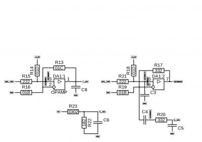

Argon1024
Вот почти закончил отрисовку схемы контроллера GT
Возник вопрос: что такое X_ADC ? Может это ошибка?
Полная схема сильно схожа со схемой от оригинала, но когда дорисую, если лень не одолеет, выложу.
Может кто знает, зачем параллельно затворам ставят кондёры 10nf?
Kugoo S3 GT
Sonar
[user]Argon1024[/user], x_adc - измеренное значение батарейного тока. 10нФ ставят, предположительно, для подавления самозатухающих всплесков на затворе выходного транзистора.
AlexS4
Цитата: Argon1024 от 20 Окт. 2020 в 14:12зачем параллельно затворам ставят кондёры 10nf?
при закрытии FET емкость D-G пытается обратно зарядить затвор.   это влияние оч вредно потому что  увеличивает транзишн тайм, время линейного режима.  при открытии тожесамое, но критично именно при закрытии потому что сильно повышает энергию коммутации индуктивной нагрузки.  доп внешняя емкость S-G посто уменьшает это влияние(коэф емкостного делителя).  драйвер естественно должен быть пересчитан с учетом этой емкости.

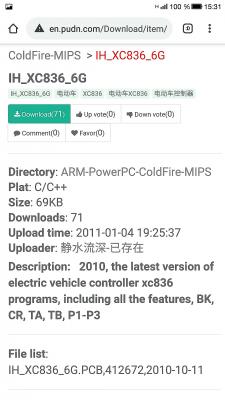

inetchik
Чутка вклинюсь в Ваш творческий процесс.  ;-)
Удалось скачать некий файл, а вот что в нём ?
SF8. B1-Р600 с ЛЖФ15S-19.5АЧ.

Argon1024
Цитата: AlexS4 от 20 Окт. 2020 в 17:09при закрытии FET емкость D-G пытается обратно зарядить затвор.   это влияние оч вредно потому что  увеличивает транзишн тайм, время линейного
Спасибо огромное!!!! Это мне очень помогло и по работе в.т.ч. Совсем забыл про ёмкость Миллера...
