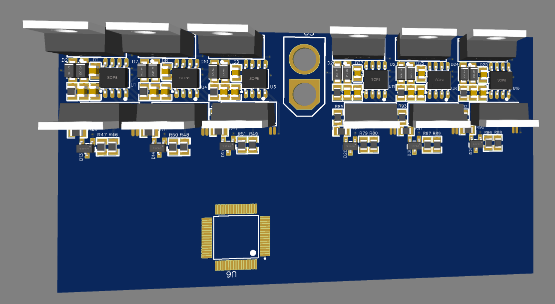

vlad-2015
Да, зима будет длинная... Скоро догоню со своим монстром, только разберусь со стабилизатором до 12 вольт  ;-)

Цитата: vlad-2015 от 09 Нояб. 2020 в 23:02Скоро догоню со своим монстром
Какие драйверы решил применить? Интересно, а есть ли смысл использовать отрицательное напряжение для ускорения закрытия фетов?

vlad-2015
[user]Argon1024[/user], Драйверы пока не подбирал.
[user]inetchik[/user], Будет поддержка до 2-х колес. Посадочные места корпуса не мерил, поэтому пока на глаз.

AlexS4
Цитата: vlad-2015 от 10 Нояб. 2020 в 08:37Драйверы пока не подбирал
а че за so8 тогда в компановке?
и еще неясно зачем в 2 ряда транзисторы да к томуже в разные стороны теплоотводами? прийдется теплопроводы делать сьемными и из 2х пластин, там даж смещения и достаточного зазора нет чтоб отвертку засунуть в цельный П-профиль...

vlad-2015
Цитата: AlexS4 от 10 Нояб. 2020 в 10:34а че за so8 тогда в компановке
Это просто тип корпуса.
Цитата: AlexS4 от 10 Нояб. 2020 в 10:34прийдется теплопроводы делать сьемными и из 2х пластин, там даж смещения и достаточного зазора нет чтоб отвертку засунуть в цельный П-профиль
Главное, что не возник вопрос куда подключать фазные провода  ;-D
