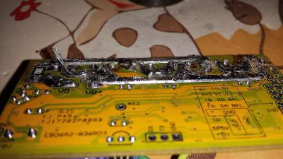

inetchik

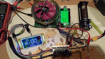

#42
Упор в стену, дважды, с полной газулькой, с 14-13А по дисплею и отработкой антилока пережил.
Дорожки усилены и готовы приняти и отдать чуток больше положенного:
Ну и шунт перенесен, чтоб не мешался.
Транзисторы"прослаблены", в миллиомах:
Вобщем, контроллер вновь в строю.
:hello:

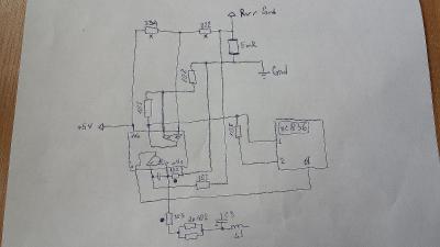

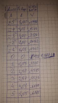

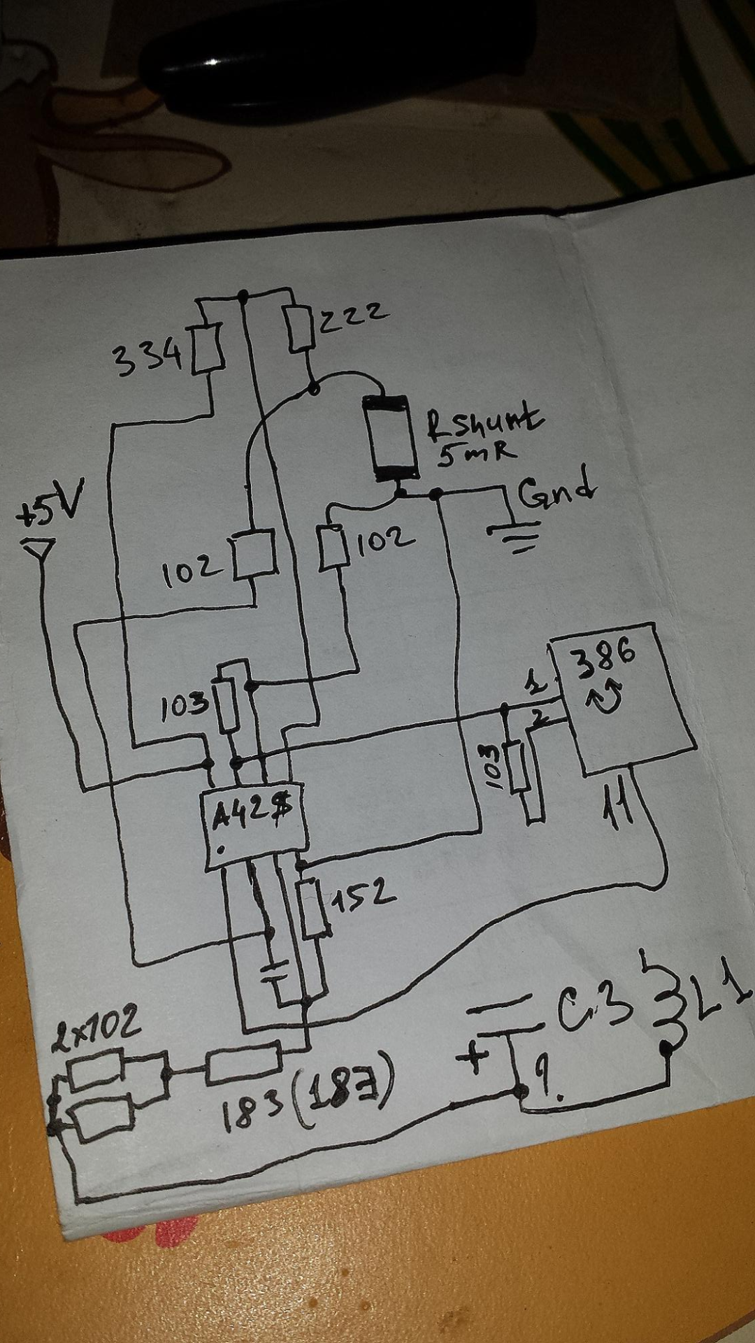

inetchik
#43

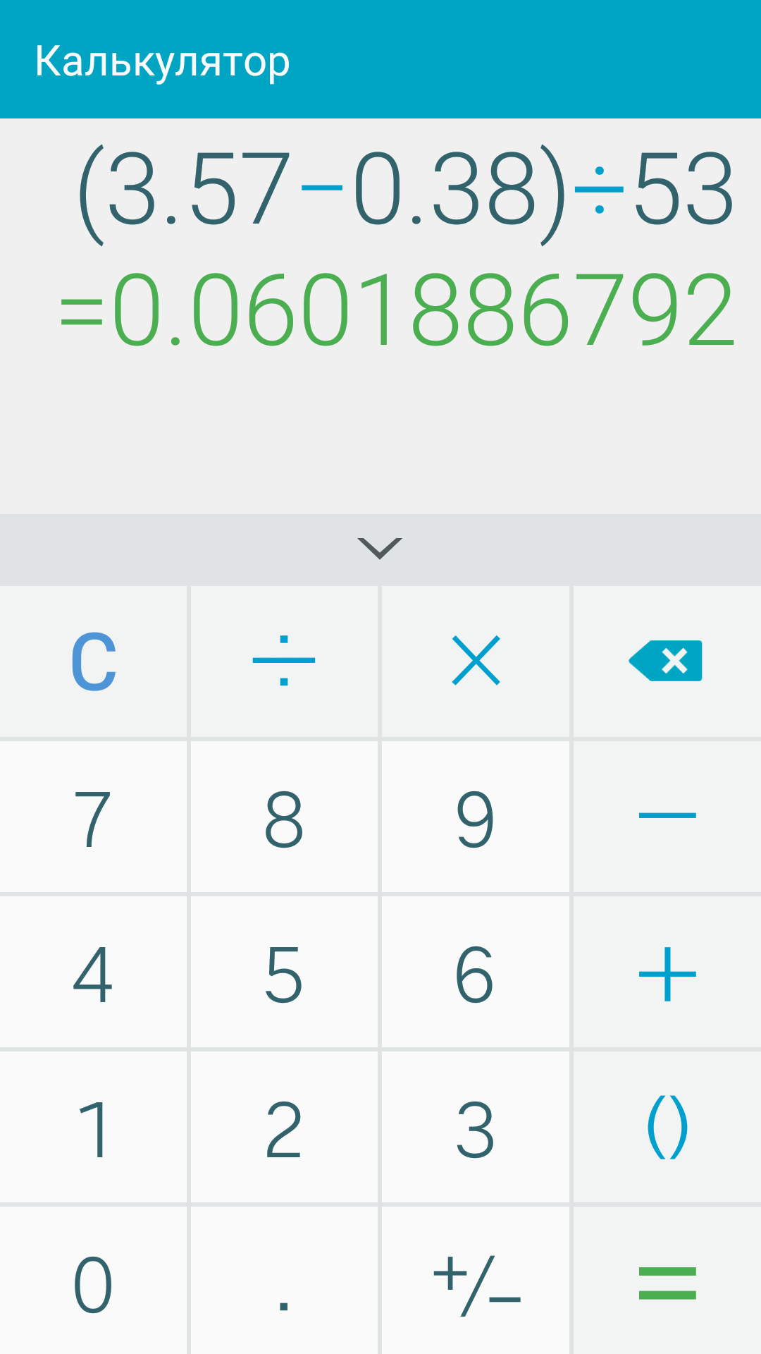

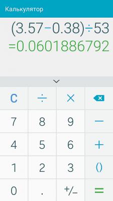

[user]Sonar[/user], очень похоже на 60мВ на 1А при потреблении.

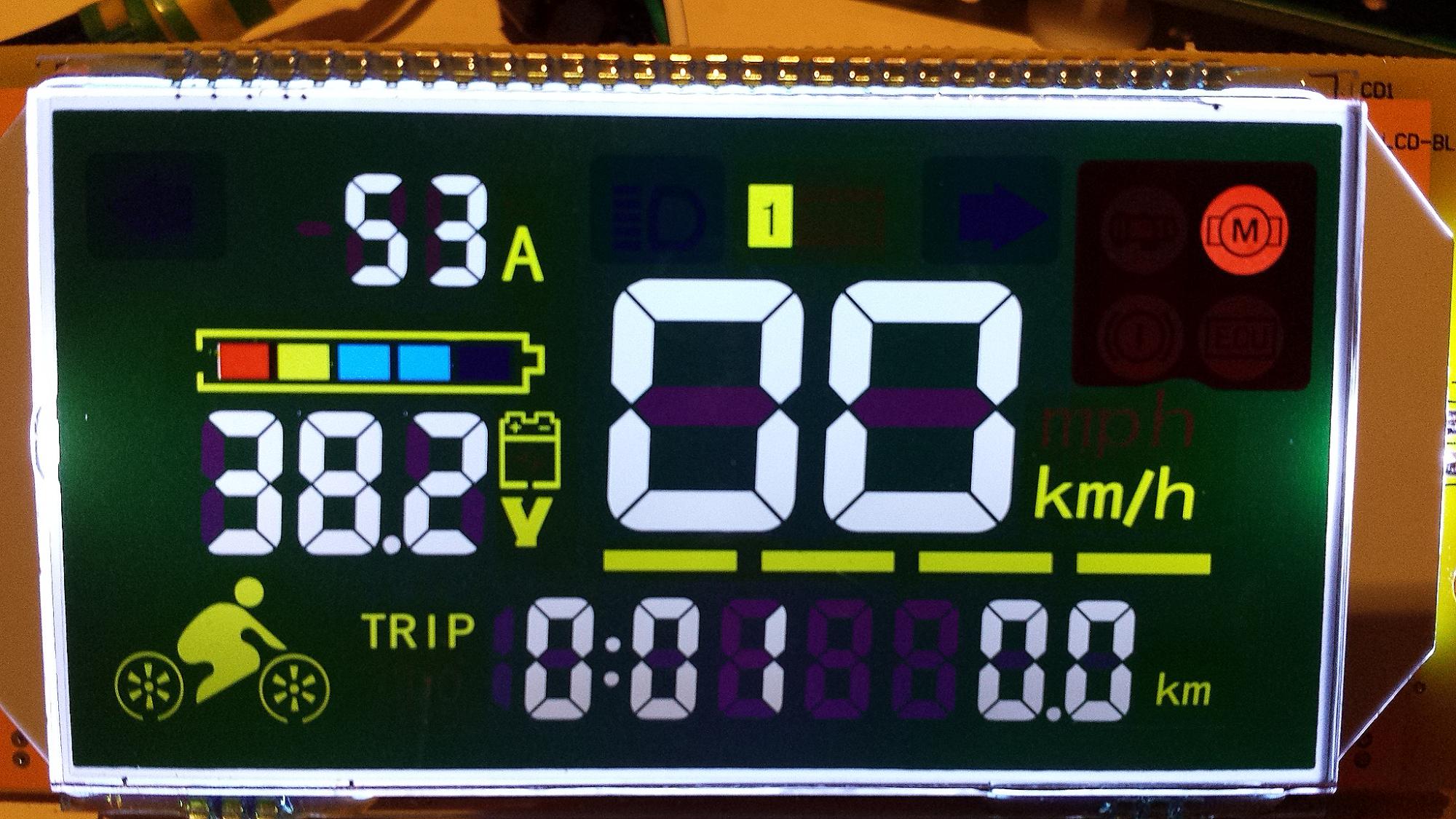

И еще интересный моментик.
Во время замера, 3А было, дисплей погас, время ожидания вышло. Включаю его не сняв нагрузки, а он 0А показывает. Т.е. мелкоконтроллеру м-к пофиг, можно 0 сместить в делителе и брать сигнал с ЛМ, теоретически.
Несложной манипуляцией я заставил дисплей показать 51А.  B-)
Но это точно не предел:
3.57В я подал на пин1.
0А - это 0.38В.
53А:

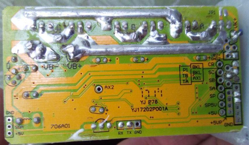

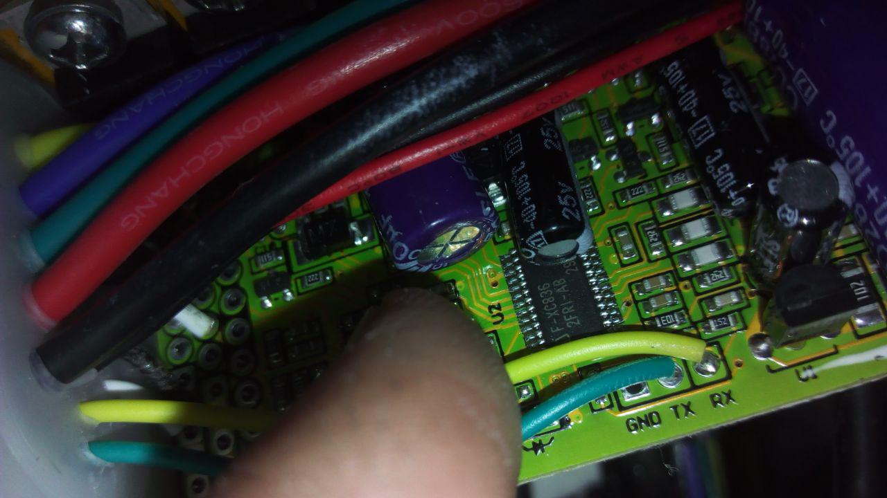

Всем привет. Вот такой контроллер мне достался.

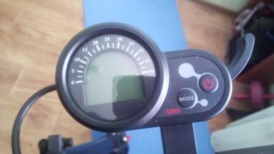

а это дисплей
Дисплей 5 проводов. Управление как я понял идёт через RX и TX. Дело в том что есть провод который идёт от TB к минусу. Он ограничивает скорость до 20км/ч, т.е. на второй и на третей передаче скорость одинаковая и выполняет очень полезную функцию - не даёт силе тока подниматься выше 15А. Если провод разорвать, то скорость не ограничивается, но и сила тока переваливает за 15А и срабатывает защита. Происходит щелчок и сброс скорости. Есть ли контакт который при замыкании не даст силе тока выйти за рамки 15А. А то если в горку едешь или при разгоне часто происходят выключения. При замкнутом TB-GND какой бы ни была крутой горка сила тока не превышает 15А. Чип f-xc836. Почитал форум и понял что это один из первых инфинионов. Получается что я могу его перепрограммировать? Пойдёт ли софт для инфиниона? Как я понял то мне просто надо 3 скорость выставить 120% и всё. Скорее всего прописано 3 скорость - 100%
Почему пишу сюда? Самокат покуплся как Kugoo Light v2. Видел несколько страниц назад точно такой же контроллер был примечен. Но там управление шло не через дисплей.
Зараее благодарен за любые подсказки.

[user]SerYoga_KUZ[/user],
Если соберитесь и сможете перепрограммировать чип f-xc836... :ah:
Дисплей отправляет в чип f-xc836 выдать 100% мощности и уже чип f-xc836 накладывает ограничение и срезает до 30% из-за ограничения по току. Есть 2 варианта решить эту проблему. Перепрограммировать чип f-xc836 и перенастроить ограничение (самый идеальный вариант) или перепрограммировать дисплей, чтобы слать не 100%, а эквивалент мощности соответствующего току.
