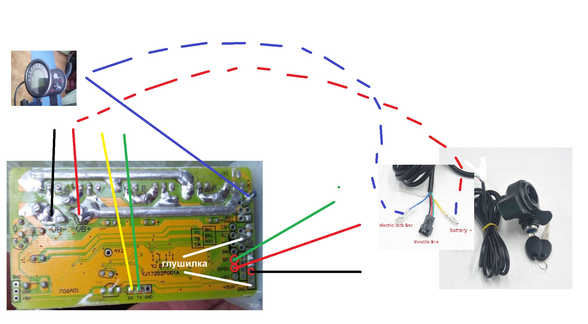

И так, есть контролеры для мк на велобайки и что самое интересное в них можно внести изменения почти по всей периферии мот. колеса и как оказалось у самокатов тот же хлам но нет инфы про софт который мог бы изменять фазный ток и т.д. Я по немногу перебираю софт для вело но пока все четно, как найду софт что что-то меняет, сразу дам знать. Но не ждите чудо, мое мнение может быть ошибочным.
SerYoga_KUZ
Цитата: inetchik от 08 Янв. 2019 в 07:58ТАТВ - вероятно, блокировка колеса от "угона".
У меня ТВ замкнут на минус. При этом сила тока не поднимается выше 15А при любой нагрузке и скорость не выше 20км/ч. Если же провод разомкунуть, то сила тока при разгоне или езде в гору превышает 15А и срабатывает какая-то защита, отключая мотор-колесо. Повторное нажатие на курок включает МК, но опять до тех пор пока сила тока не выйдет за рамки 15А. Так же скорость на ХХ уже до 35км/ч. Такое ощущение что при разомкнутом TB-GND контроллер работает без настроек.
У меня задача стоит увеличить скорость до 35км/ч, при этом оставить максимально-допустимую силу тока в 15А.

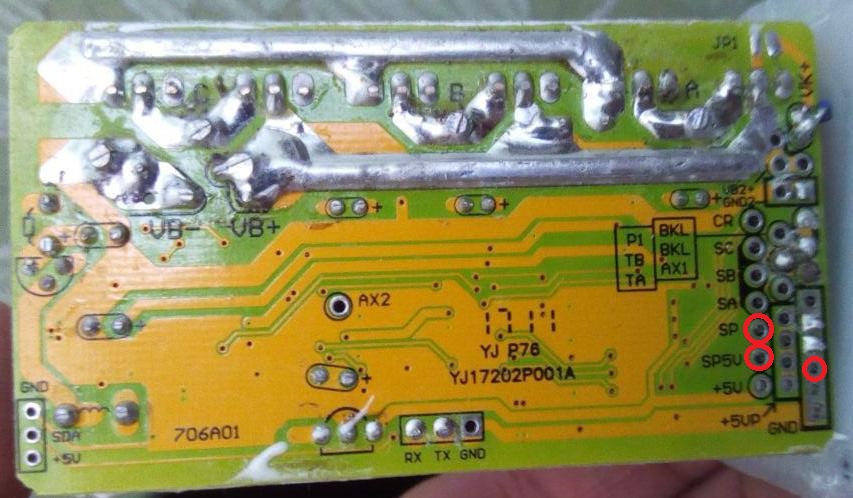

Тоже так думал... Отключил BMS. Прокатился без неё. Таже история. Сейчас пытаюсь подключить аналоговую ручку газа. В надежде что сигнал пойдёт мимо мозгов... Пока тщетно... Кстати, может кто знает, провода на RX ТХ просто оставить не подключенными или... Кстати мотор-колесо без датчиков холла. Может тоже имеет значение.
SerYoga_KUZ
#60
Цитата: Sonar от 26 Апр. 2019 в 13:06У меня так же работает
тоже сила тока не контролируется и самокат вырубается при достижении определённой величины?
Уменьшал сопротивление шунта в надежде что сила тока возможно достигнет максимальной величины на отметке 17А, но не тут то было 19А, потом сработала защита. Просто хотел обмануть измеритель контроллера. Уменьшать ещё побоялся. Звук МК на максимальной силе тока был уж очень странный - почти 800вт для 350вт мотора большая нагрузка.
Аналоговую ручку газа подключаю к SP SP5v GND, правильно?
sp sp5v паял сам... по умолчанию их не было
Не по теме... извините уж... :-) Но тема про контроллер куги. И возможно мои проблемы помогут понять принцип работы контроллера.

Цитата: SerYoga_KUZ от 26 Апр. 2019 в 18:16Уменьшал сопротивление шунта в надежде что сила тока возможно достигнет максимальной величины на отметке 17А, но не тут то было 19А, потом сработала защита.
Но тогда как предположение, что контроллер рубится по превышению фазного тока.

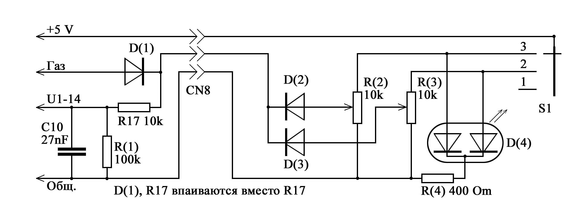

Продолжить про переключатель круиза решил в этой теме, она оказалась ближе.
Сначала небольшое описание работы курка газа (не для специалистов, а для простых пользователей).
Питание 5 В на датчик Холла поступает через защитное сопротивление R16 10 Ом. Выход датчика нагружен сопротивлением R35 22 кОм и, далее, через резистор R17 10 кОм поступает на вывод (вход) 14 контроллера U1, зашунтированный конденсатором C10 27 нФ, блокирующим высокочастотные наводки.
Напряжение на входе контроллера регулируется курком газа плавно в диапазоне 0.8–4.25 В. При повышении напряжения двигатель ступенчато увеличивает обороты. Число ступеней не менее 32.
Изменяя настройку пунктов 5, 6, 7 меню мы задаём процент используемых значений напряжения, поступающего с датчика Холла курка газа.
Моя Куга начинает движение при напряжении 1.3 В на холостом ходу и при 1.5 В с ездоком.
Теперь про отключение автокруиза.
Пробовал подавать короткие импульсы на вход контроллера отключения мотор-колеса - отрицательные (замыкающие на землю) и на вход тормоза контроллера дисплея - положительные. При длительности импульсов больше 100 мСек круиз устойчиво сбрасывается, а при меньшей длительности, например 10 мСек, происходит "случайное" сбрасывание круиза, видимо, при совпадении импульса с тактом опроса порта контроллера.
Длительность торможения / отключения мотор-колеса контролировал по вспыхиванию сигнала тормоза, которая составляла 0.5–1.0 Сек минимум (точно не измерял) и не зависела от длительности подаваемых импульсов, если она меньше 500 мСек.
Сама работа тормоза заключается, во первых, в отключении мотор-колеса и только потом в переключении в режим генератора с торможением рекуперацией.
При тестовой поездке основной "толчок" ощущался при отключении тяги, при условии подачи коротких импульсов в любой из контроллеров или кратком несильном нажатии на курок тормоза.
Теперь возвращаюсь к переключателю круиза.
Делать кнопку сброса круиза (для себя) счёл нецелесообразным, т.к. её работа не отличается от краткого или небольшого нажатия на курок тормоза. Желающие могут сделать кнопку, подающую 5 В на конденсатор ёмкостью 0.5–2 мкФ ко входу U1-13 через сопротивление около 10 кОм. Сам конденсатор следует зашунтировать сопротивлением 1–2 МОм, чтобы он мог разряжаться при отпускании кнопки.
Переключатель круиза / тяги, думаю, имеет право на жизнь, т.к. облегчает пользование автокруизом при езде по недостаточно ровной дороге. Схема простая, позволяет подстроечными сопротивлениями R(2), R(3) задать желаемый уровень тяги для двух рабочих положений переключателя S1. При включённых заданных уровнях курок остаётся активным т.к. сигналы смешиваются, а диодная развязка исключает взаимное влияние.
Схему можно упростить. Индикатор включённых позиций удаляется безболезненно.
Вместо диодной развязки можно использовать резистивную. Для этого: заменяем диоды D(2) и D(3) сопротивлениями 10 кОм, сопротивление R(1) не впаиваем, диод D(1) не впаиваем (оставляем резистор R17 на месте - не трогаем), а сигнал с нового коннектора CN8 подаём на вход микросхемы - конденсатор C10.
