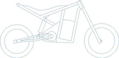

Я вот так свою раму вижу пока что. Когда закуплю основные детали, буду корректировать.

Цитата: jim229697 от 17 Дек. 2018 в 17:25Я вот так свою раму вижу пока что. Когда закуплю основные детали, буду корректировать.
Я что-то подобное тоже рассматривал, в такой компоновке смущает нижний правый угол рамы, как бы он в один "прекрасный" момент на заякорился на кокой-нибудь кочке, когда вилка сожмется, а угол зацепит препятствие. Второй момент - если короб широкий будет, то не сузит ли он углы поворота руля (двухкоронная вилка трубами упрется)?
Вроде бы нашел какие-то данные http://beltmarket.ru/upload/iblock/815/8158d3a155e834d78cae18331e534389.pdf
Для ремня с шагом 3/8 шириной 25мм рабочая нагрузка 2400Н, а на разрыв около тонны. Это радует:) Для мотора Denzel 7500 проходит даже ремень 20мм.
ремень тоже нашелся
вроде живем:) закажу на пробу ремень и пойду в автомагазины на примерку, но по профилю вроде наиболее близки от 2105

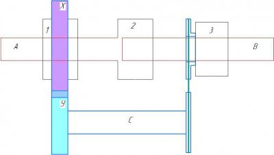

Цитата: Chiv от 14 Дек. 2018 в 23:27самая большая хотелка  - это двухступенчатая трансмиссия
Как тебе такой вариант кпп?
1. Когда крутим вал В по часовой стрелке, обгонная муфта 2 их сцепляет, а муфты 1 и 3 свободны. Т. е. включена прямая передача.
2. Когда вал В крутим против часовой стрелки муфта 3 сцепляет вал В со звездой и она через цепь вращает промежуточный вал С. Через шестеренки Х и У (задняя передача москвич 2140. Большая со вторичного вала, маленькая промежуточная) передача понижается на 1,52 и вращает вал А, при чем в ту же сторону что и в первом случае. Обгонная муфта 2 свободна, ибо валы вращаются в разные стороны.
Смысл в том, что реверсом мотора можно мгновенно понизить передачу. С пониженной на повышеную точно без пинков будет, потому что ведомый вал уже раскручен в нужную сторону, а вот в низ не уверен.
Редукцию выбирай сам из имеющихся шестеренок
jim229697
В принципе можно убрать муфты 1 и 3, а поставить одну в разрез вала С, но тогда вся система будет вращаться всегда
