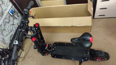

по факту от курруса ток задняя торцевая стенка осталась и передняя с рулевой

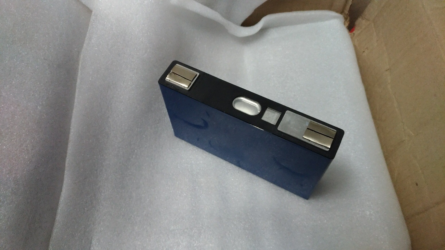

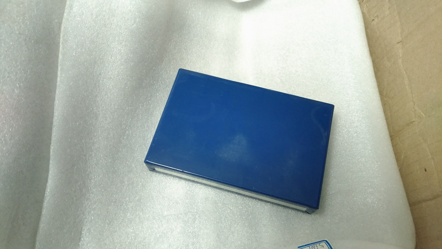

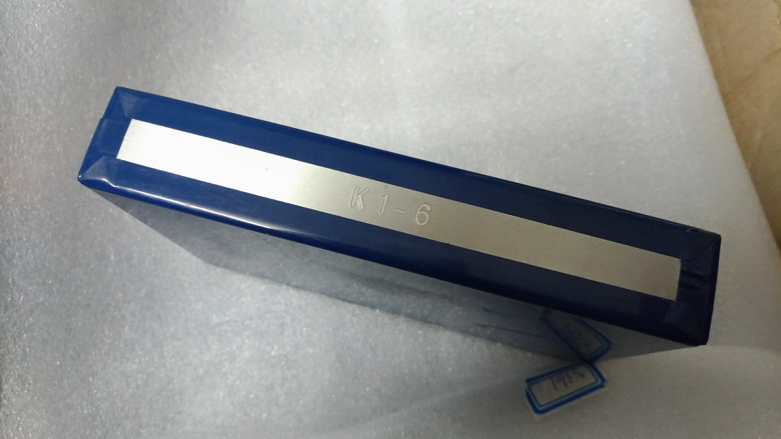

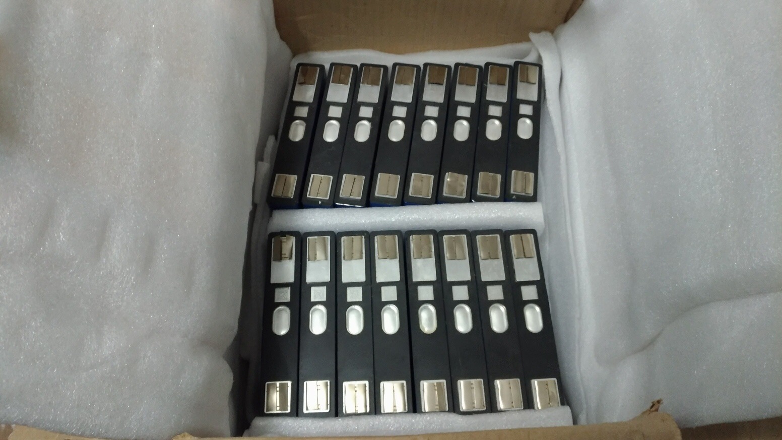

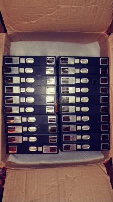

Батарея. Сборка 16s1p на ячейках CATL 3,7v52a (LiNMC: Литий-никель-марганец-кобальтовые), помог [user]alexxx1971[/user],  вышло 42тр за 16 ячеек

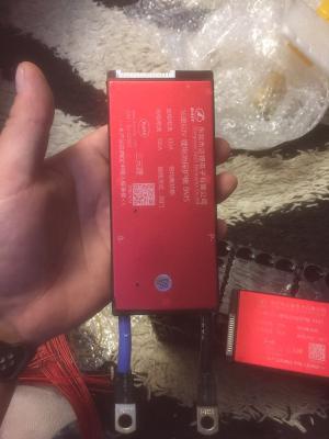

Бмс 100а номинал 200 пиковая, общий порт зарядки 5,3тр

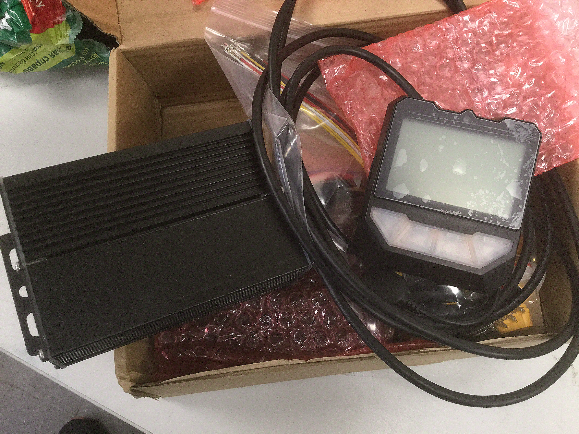

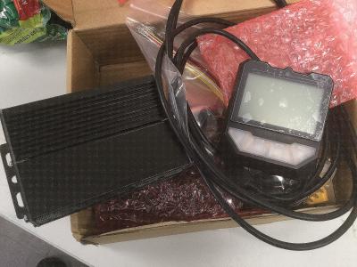

Контроллеры. Планируются микроядреные 6f две штуки и дисплей, [user]VasiliSk[/user],  сказал их за глаза, но пока нет в продаже, ориентир 23тр
В итоге были куплены два 12ф включая аксессуары 37тр

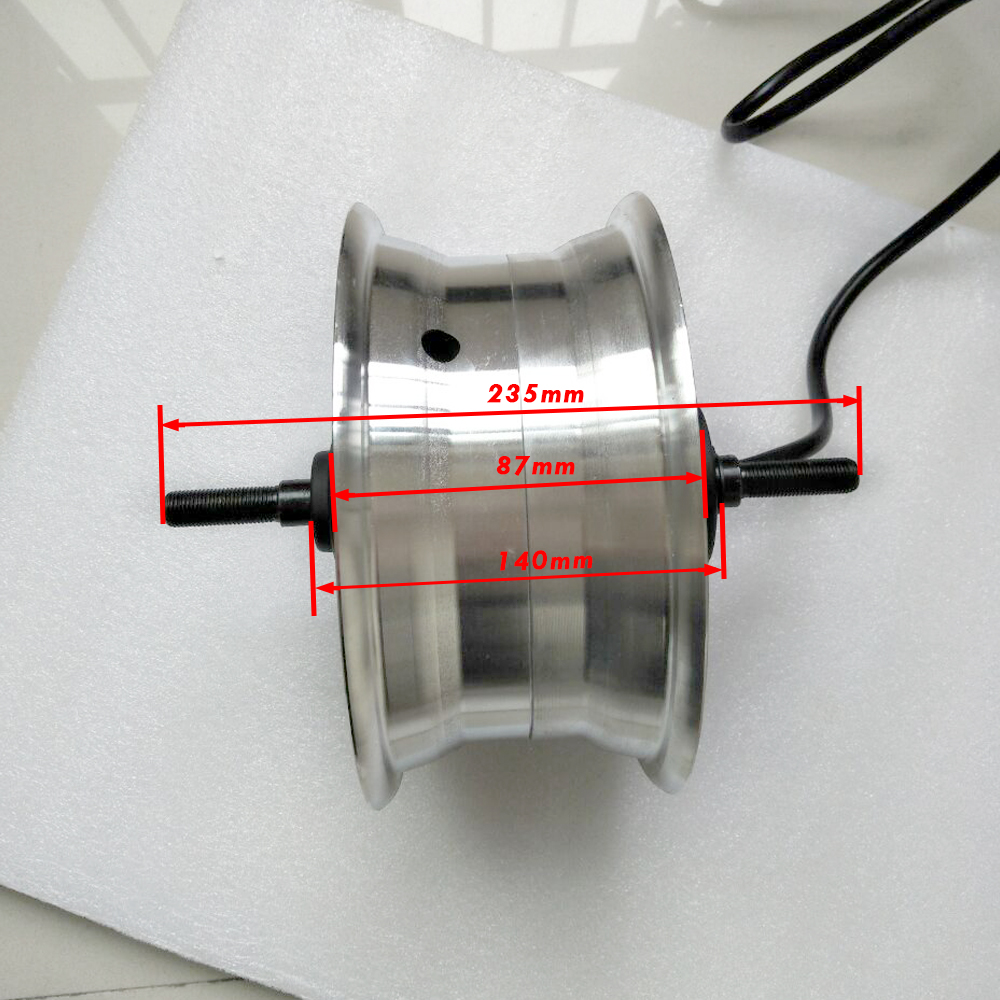

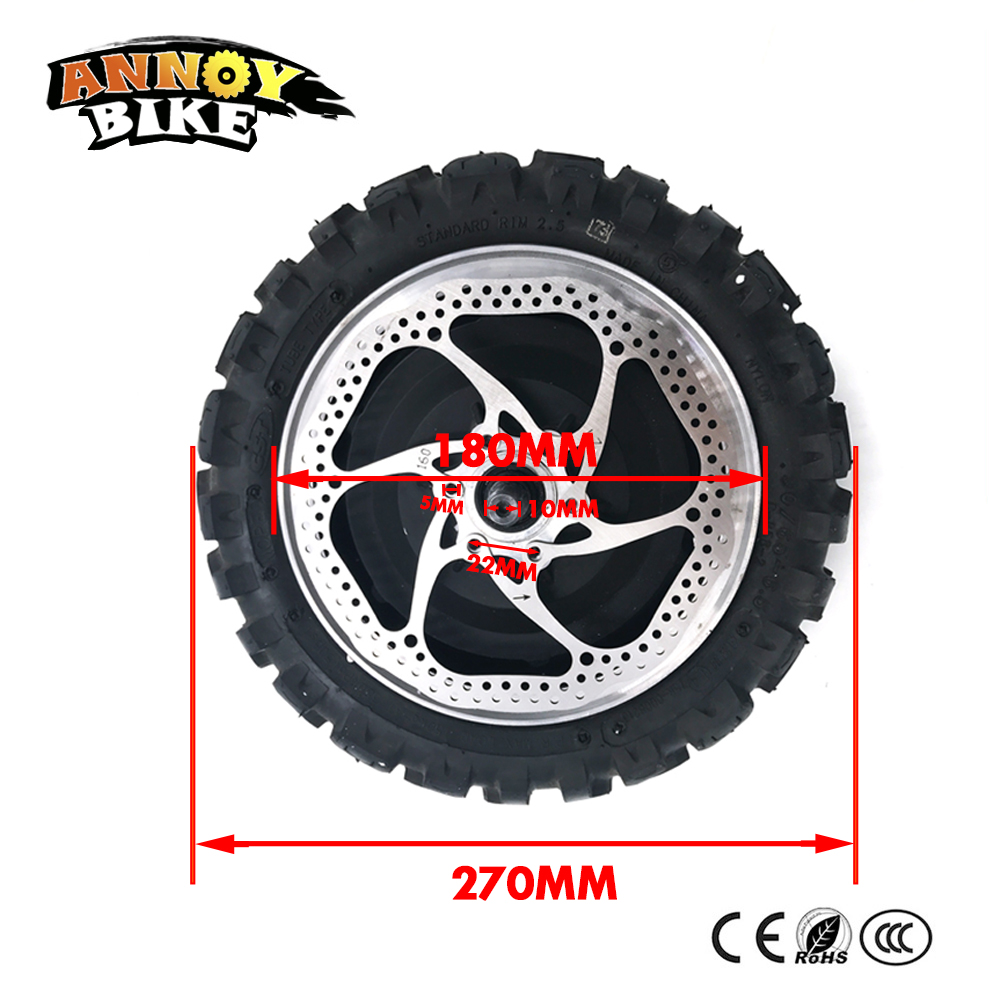

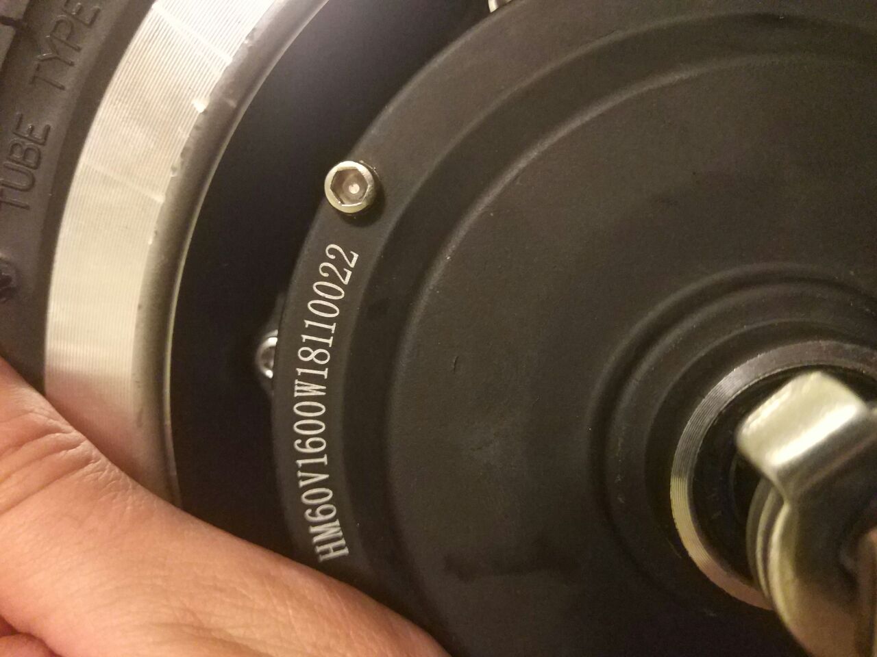

Моторы. Два 1600вт , 11 дюймовые,  с сборным ободом, покрышки 90/65 6,5 С ними помог [user]Bibylya[/user],  главное холловые и магниты с ротором имеют ширину 6см, а не 4,5 Вышло 22,5тр с учётом доставки до Москвы.

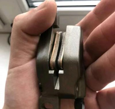

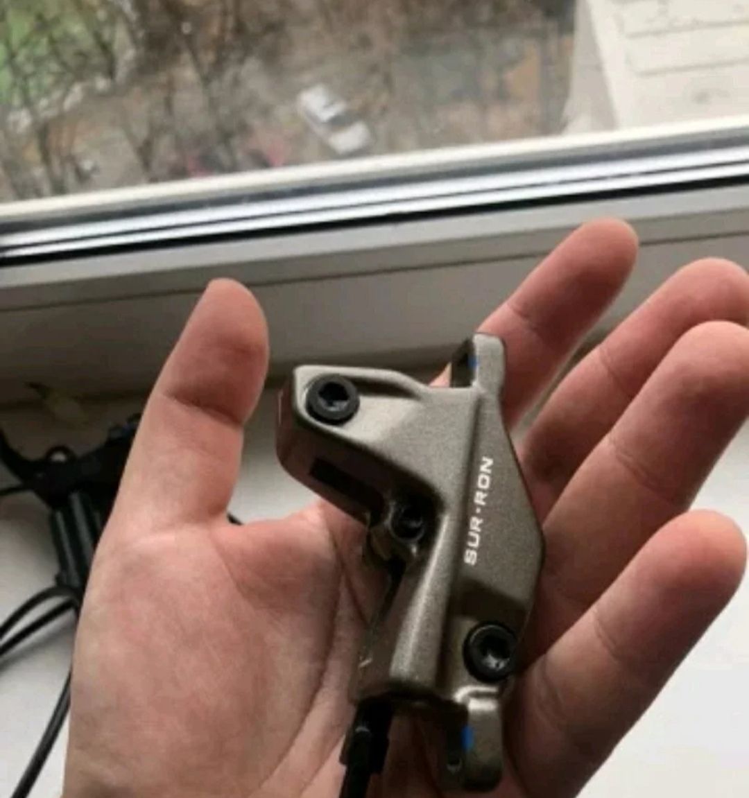

Тормоза. Гидравлические 4 поршневые с датчиком тормоза от Sur-Ron X Немного бу, но и цена за комплект на два колеса 7тр (новые стоят 150уе за шт)

Рама отдельно подходящей рамы не нашёл, с нуля собирать дорого, поэтому был куплен готовый самокат Currus RS, с него снял штатные Моторы, батарею, тормоза (в будущем контроллеры с курком, пока нет замены в виде микроядреных)

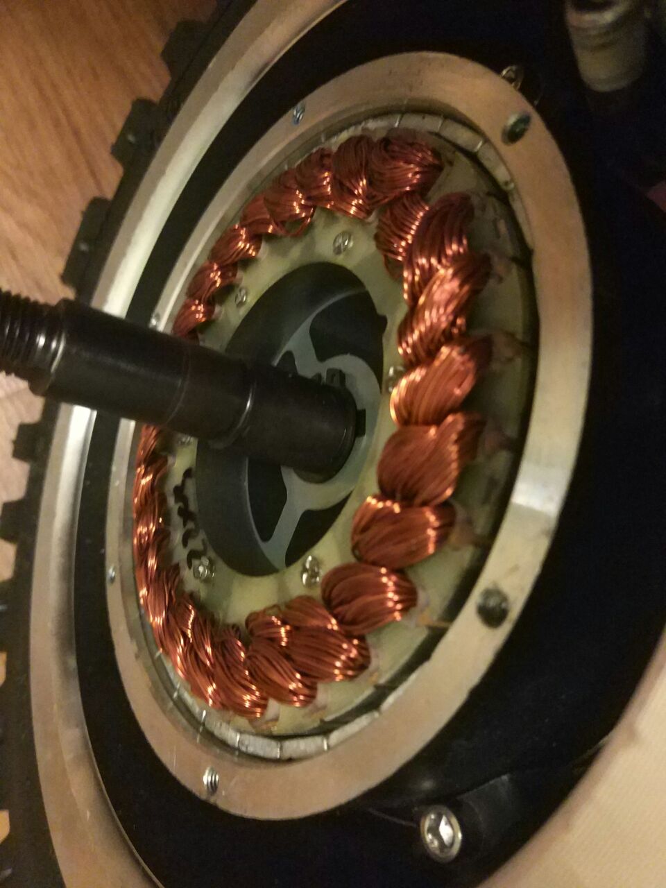

А можно поподробнее про мотор-колёса? Сколько весят, сколько магнитов, какая ширина вилки?
Fokan
[user]ArtDen[/user], Как писал купил через человека [user]Bibylya[/user],  и пришли правильные

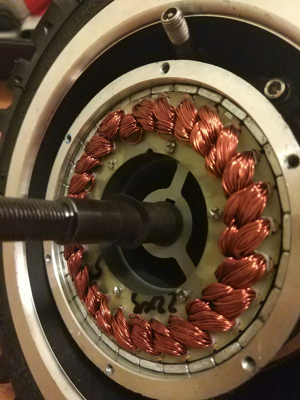

Почитайте тут, где [user]volodiaa[/user],  заказал на алиэкспресс и ему пришли хуже с 4,5см роторами и магнитами, чуть ниже написано там, что такие Моторы делает фабрика на заказ, обычно продают с 4,5см магнитами и роторами
https://electrotransport.ru/index.php?topic=53418.msg1504466#msg1504466
Вот фото с али
Эти Моторы ещё не получил, потом вскрою
Магниты можно по фото посчитать
Там же видно намотку 22*3 и что ширина 6см ротора и магнитов, весит с камерой и покрышкой 6,9кг
Очень рад что купил их «правильно», поддержка хорошая была и сервис, приятно было сотрудничать с [user]Bibylya[/user],

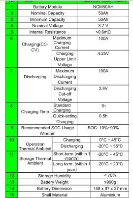

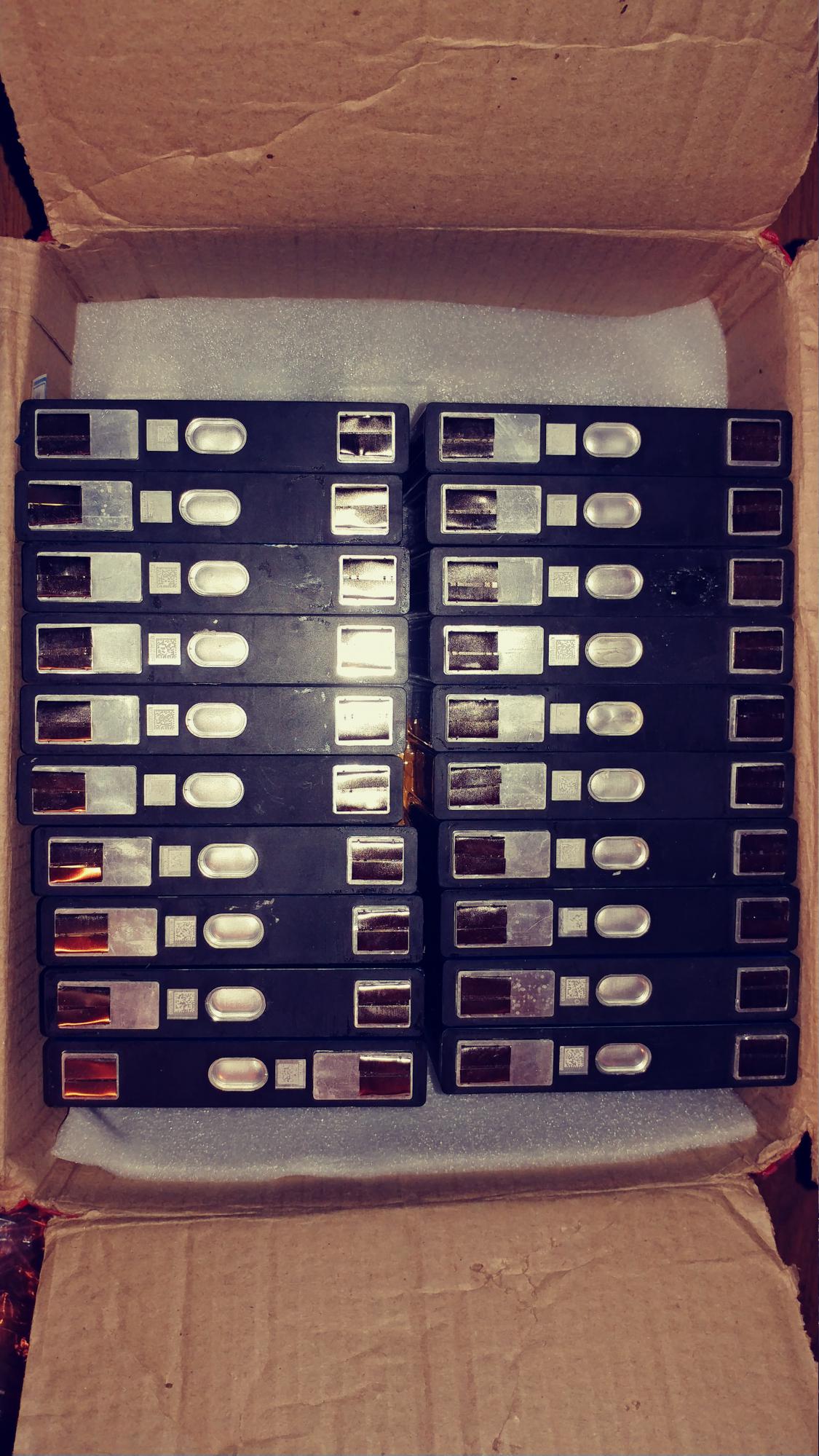

Из новостей, только что приехали энерго ячейки CATL, завтра должны моторы с бмс приехать
Вот про них можно почитать
http://www.evlithium.com/CATL-Battery.html

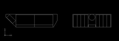

Цитата: Fokan от 13 Дек. 2018 в 23:35Рама. Так же через  maliont, вышел на мастерскую BACKAUT которая делала Карлсон, проект и эскиз пока готовится
так с конфигом рамы уже всё решил или всё в думках?
Fokan
[user]bambirtuya[/user], примерно как на фото проекта Carlson
Только с другими моторами и более вместительной декой и амортизаторы побольше, сзади будет два , а не один
Как сделают эскиз конечно покажу, самому интересно)

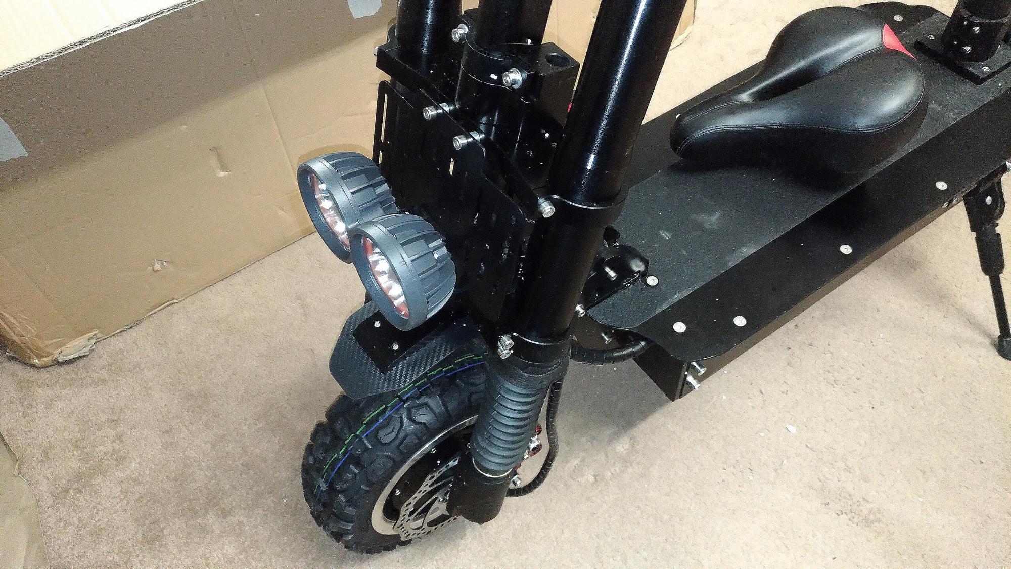

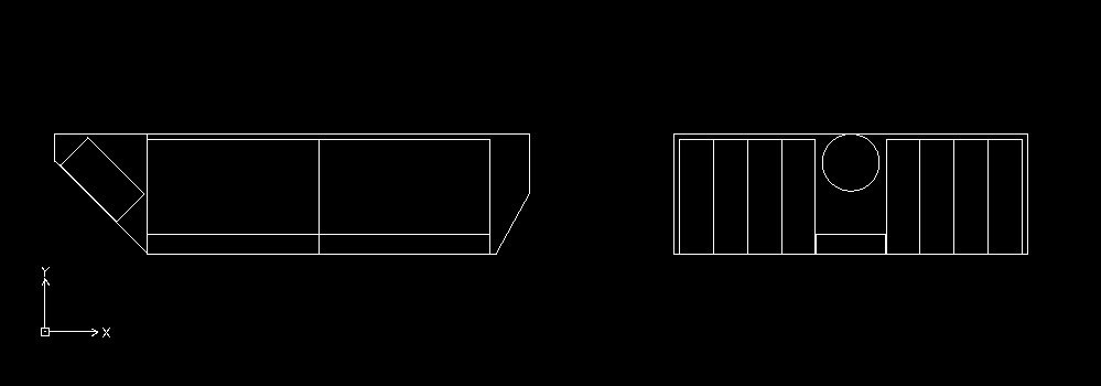

Вот вариант размещения батарей нарисовали и контроллеров
Забыл про гидравлику выложить, получил на днях

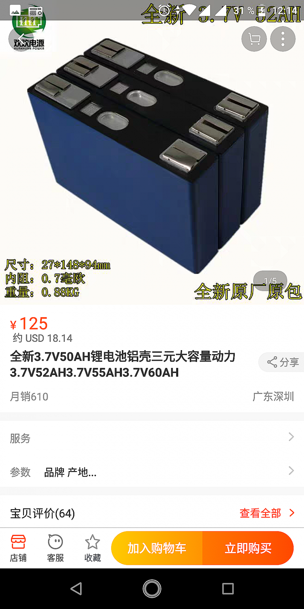

 На тао нашел похожие ячейки, правда подешевле (может хуже) 1250р шт без растаможки,  расскажите потом как себя покажут тоже на них посматриваю :)
