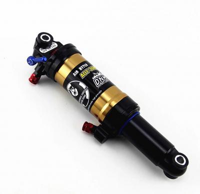

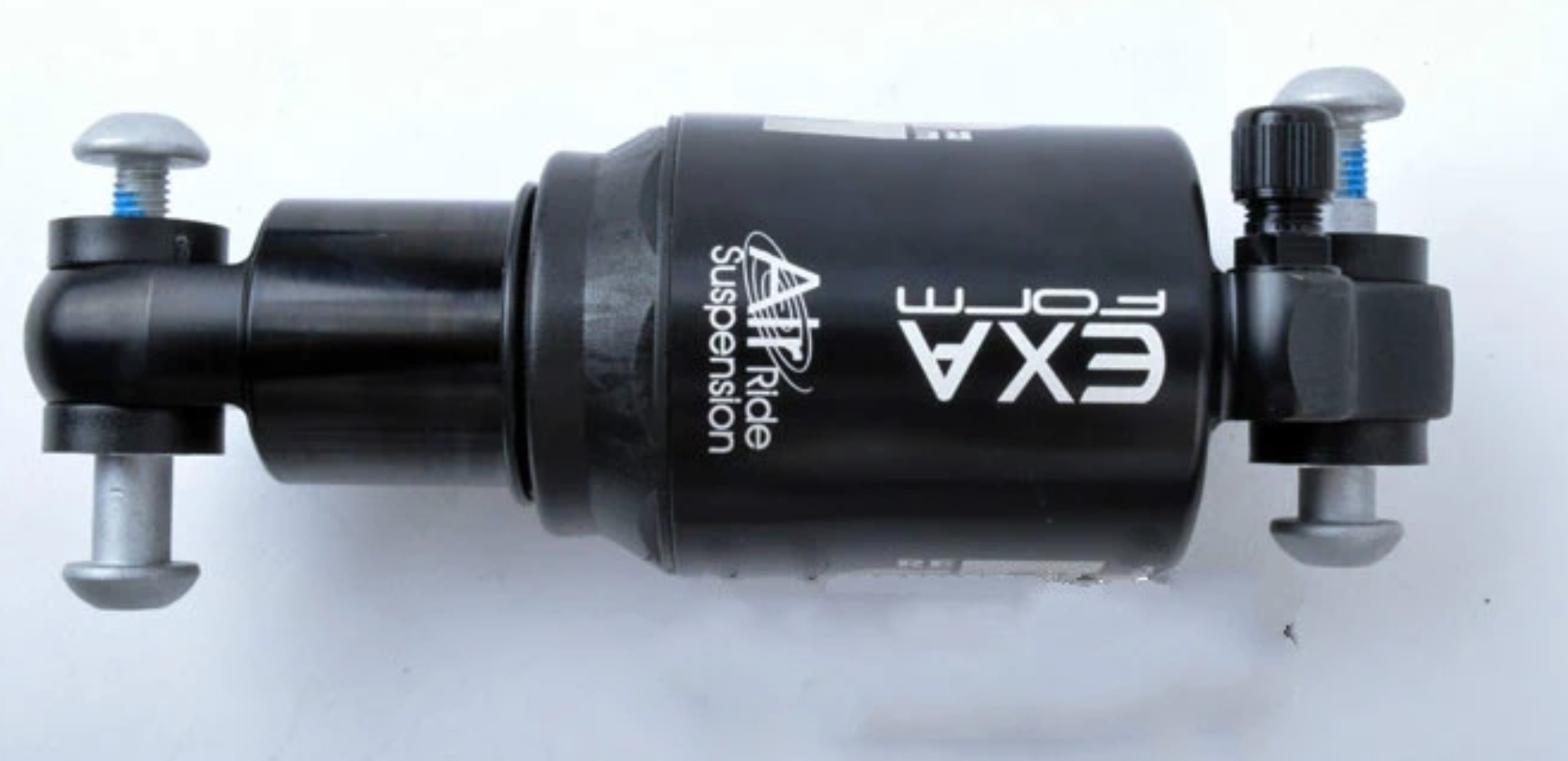

Вилка маслянная интересней двух 165мм пневмо? Сзади получится тож ток 125мм пневмо, свои 165мм что едут 4 шт тогда продавать придётся.

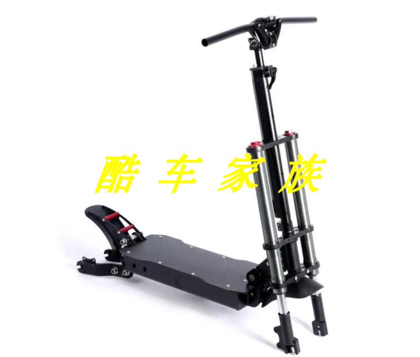

Ну как бы есть еще вариант зайти в гибщикам и поинтересоваться во сколько обойдется сделать новый короб на фантома фантом по сути тот же РС 11 только меньших габаритов коробка и передняя вилка другая но на порядок легче.

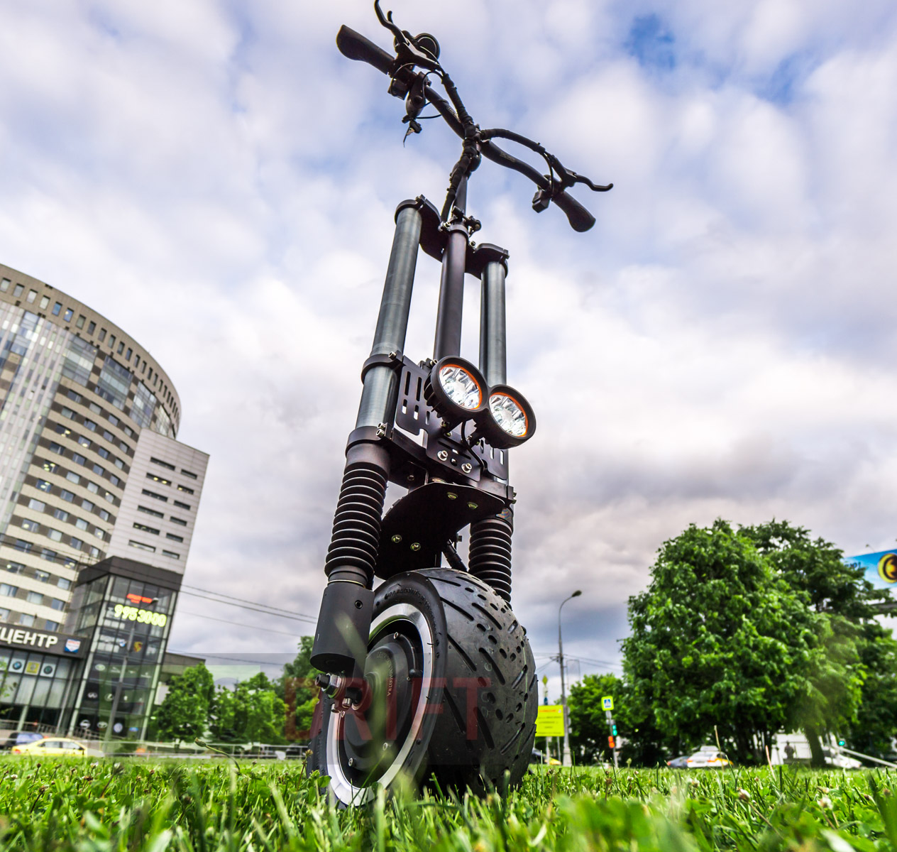

Переднюю вилку аля RS11 может Паша привезти, первая партия уже едет))))

2) амортизаторы уже не подойдут 165мм которые едут, тоже их на продажу

Про рс11 тоже уже задумался, если сравнить переднюю вилку, то во первых она тяжёлая (может конечно лучше будет контакт переднего колеса) , во вторых регулируемые и более лёгкие амортизаторы могут оказаться лучше. Сзади опять максимум 125мм.

Цитата: MaxVS от 27 Дек. 2018 в 10:23Переднюю вилку аля RS11 может Паша привезти
У нее один недостаток в том что она тяжелая.
Кстати на вилке РС есть пыльник.

Цитата: CReDo от 27 Дек. 2018 в 11:25У нее один недостаток в том что она тяжелая.
Именно это меня пока останавливает от её приобретения и установки на Халтен... Приедет после НГ к Паше самокат с такой вилкой в форм-факторе Халтена - сравним вес, увидим...

По поводу вилки РС.. она прикольная, но тяжелая. И могут возникнуть сложности с регулировкой под вес ездока.. Так, например, при весе за 100 кг, она проседает достаточно сильно..Теоретически, можно попробовать масло более вязкое использовать.. И непонятно, что с расходниками, если сопливить начнет(поэтому пыльники мастхев)
Вообще, в этом плане, фантом более ремонтопригоден... выкинул неисправный аморт, воткнул новый и поехал.. а тут гемор будет... Вот я сейчас не уверен, что еще раз куррус взял бы, а не фантом...Единственное, то что Fokan-у достался какой то недофантом...батарейка не та, контроллеры и качество тоже упало..

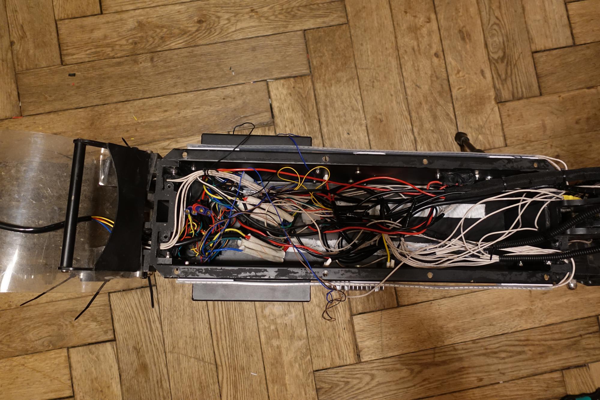

Вот что внутри после добавления подсветки
Руль, моторы, батарея с бмс, контроллеры с компом, тормоза, корпус все будет другое, такой глобальный апгрейд) аморты уже заменены давно и демпфер добавлен

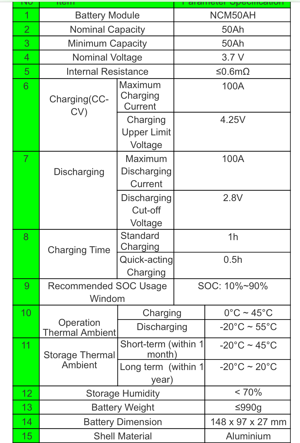

[user]CReDo[/user], да большие надежды на батарею новую, ведь у Вас даже с 28а пробег был под 70км, куда больше чем у меня (35-40)  с 26а..
А параметры действительно слишком хорошы, размеры и вес не так сильно огорчают и собирать 16 элементов, куда проще чем из 240шт 18650 того же объёма если из 3500ма собирать, если меньше емкость, то была бы даже меньше по объёму из 3000ма при 16s15p всего 45а бы получилась батарея
И на этом фоне эти ячейки ещё и вышли значительно дешевле
Напомню картинку , но у меня 52а и вес 890гр должен быть
Причём 50а для батареи это нормальный режим для зарядки) но ограничусь скорей всего 10-20а
Стандартными 2/3а заряжать придётся оч долго)

Вилка конечно бомбическая :wow:. Выглядит очень презентабельно :-)
Не думаю, что вызовет большой геморрой в обслуживание :bw:, да и [user]Fokan[/user] с прямыми руками :-D
MaxVS
Цитата: ZIGmynT от 27 Дек. 2018 в 18:38Не думаю, что вызовет большой геморрой в обслуживание
Дело тут не в прямых руках, а в том, что она необслуживаемая и все очень сильно зависит от её качества..приедут Пашины вилки - поглядим...

Цитата: Fokan от 27 Дек. 2018 в 15:26Напомню картинку , но у меня 52а
52Ah, амперы там  - китайцы зачастую пишут))) А на самом деле - ампер-часы)))
Fokan
#161
[user]MaxVS[/user], да на картинке 50ah
