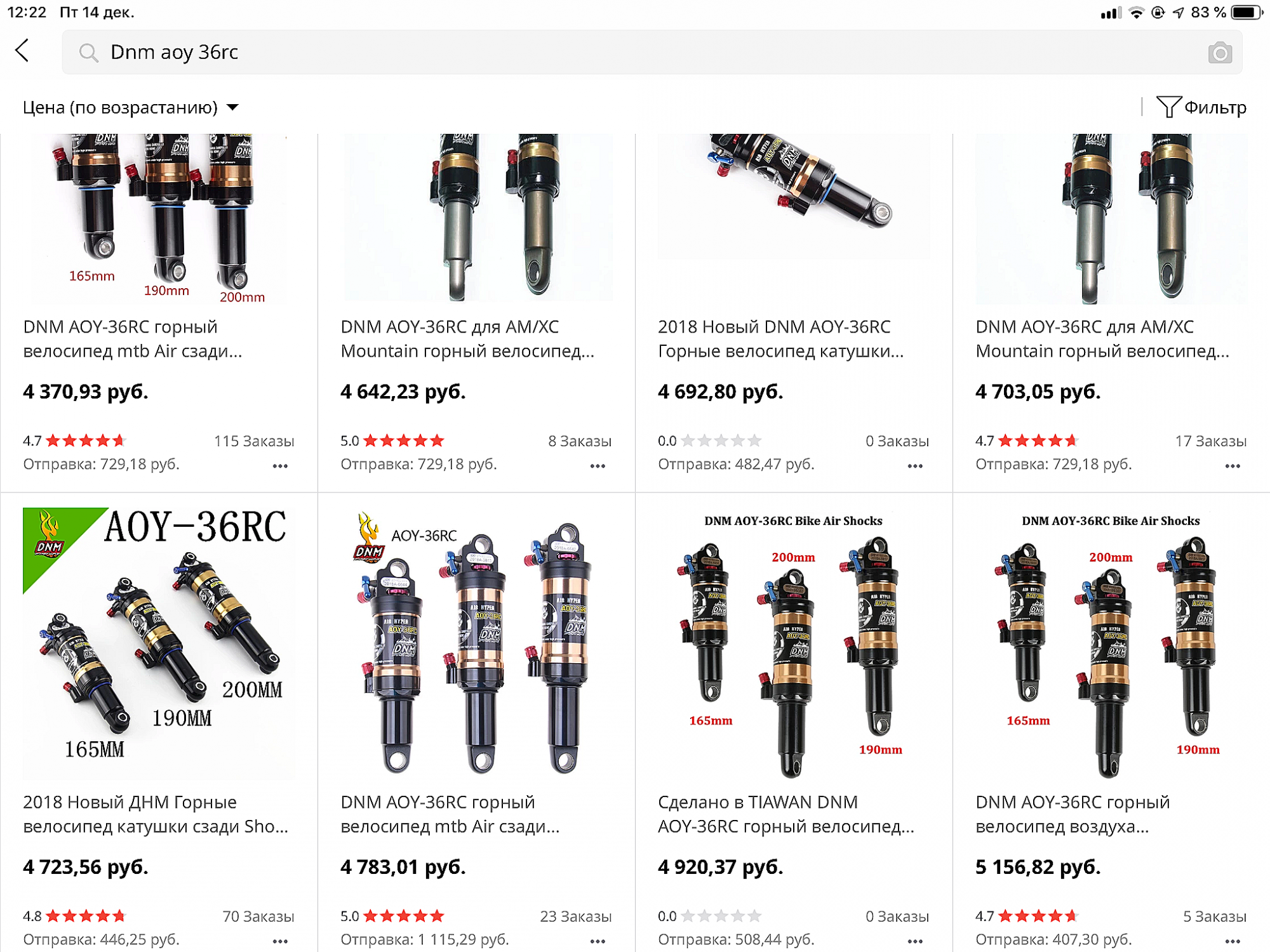

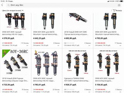

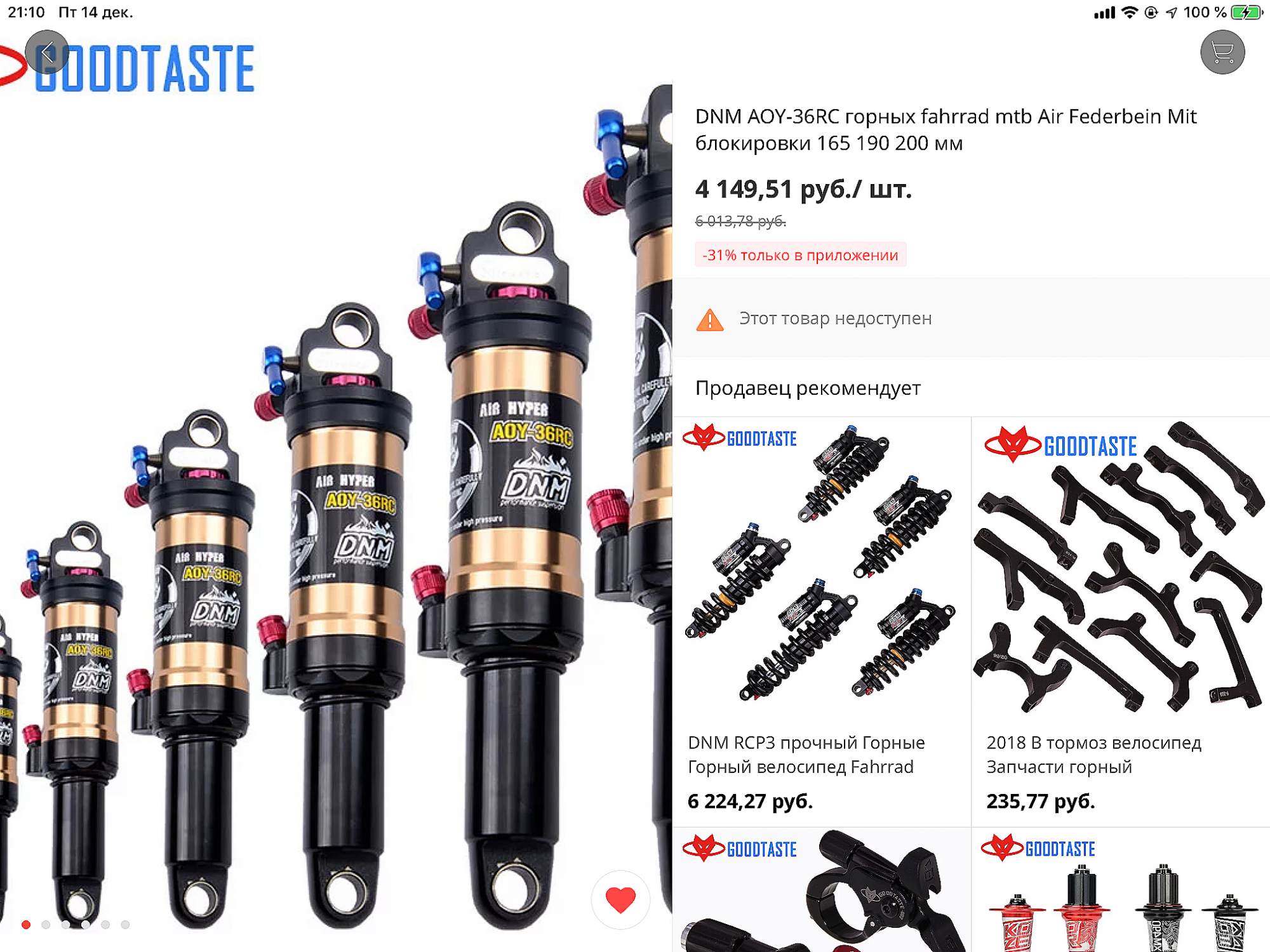

Ещё с амортизаторами интересная ситуация
Купил по 4150р с бесплатной доставкой, точнее пока только оплатил
Потом китаец вышел на связь и говорит чтоб фигню какую то докупил, иначе не отправит их, так как ошибся и доставка дорогая
Потом закрыл объявление о продаже
Связался с поддержкой они написали
«Спасибо за ожидание. Я проверил информацию по Вашему заказу. Поскольку участились случаи, в которых продавцы увеличивают стоимость доставки или просят доплатить за доставку товара, администрация сайта начала сбор сведений для проверки действий продавцов. В данной ситуации, что бы помочь Вам я добавлю данного продавца в этот список. Пожалуйста, не переживайте, действия продавца не останутся без внимания. Так же со своей стороны я направлю письмо продавцу, для скорейшей отправки товара.»
Теперь китаец просит увеличить время обработки, хотя там пишет 10 дней
Please replenish the freight in time, otherwise the order will be closed automatically over time!
Я ответил
there write 10 days
I was advised to contact support
if you do not submit
sorry but the store should sell
if you want to work with aliexpress
там пишут 10 дней
Мне посоветовали обратиться в службу поддержки
если вы не отправляете
извините, но магазин должен продать
если вы хотите работать с AliExpress
Посмотрим что скажет
Так то согласен дёшево купил, у других дороже с доставкой выходит

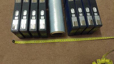

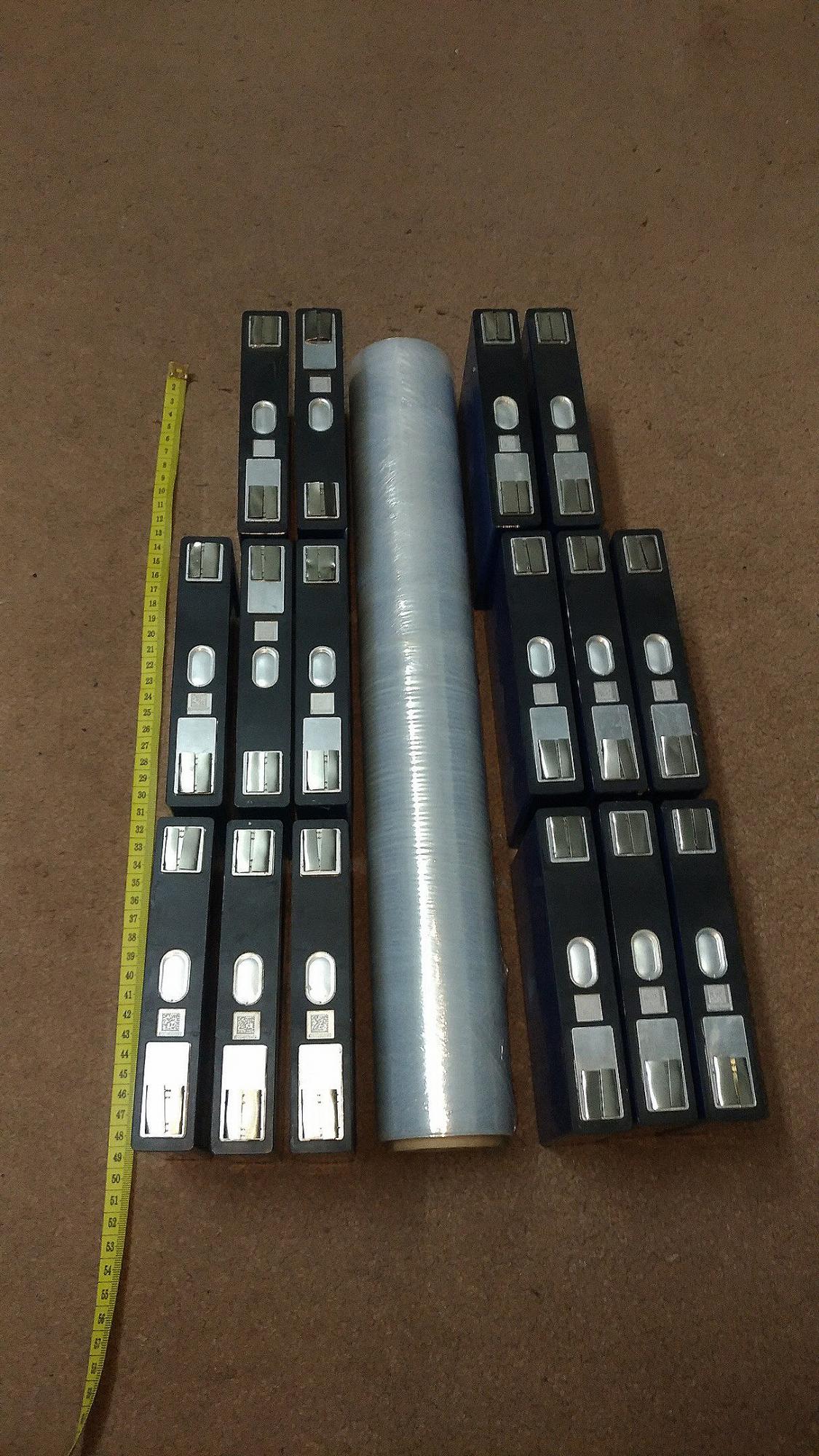

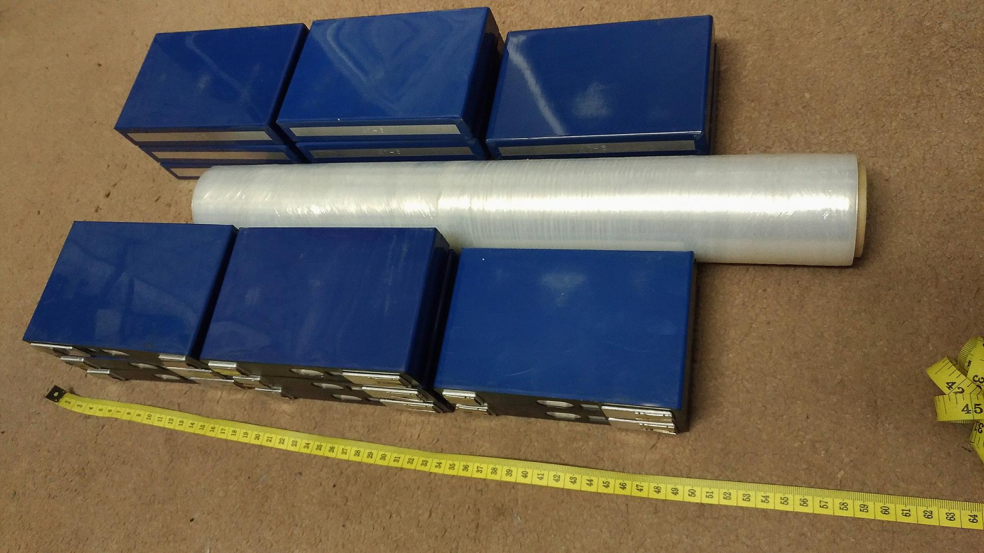

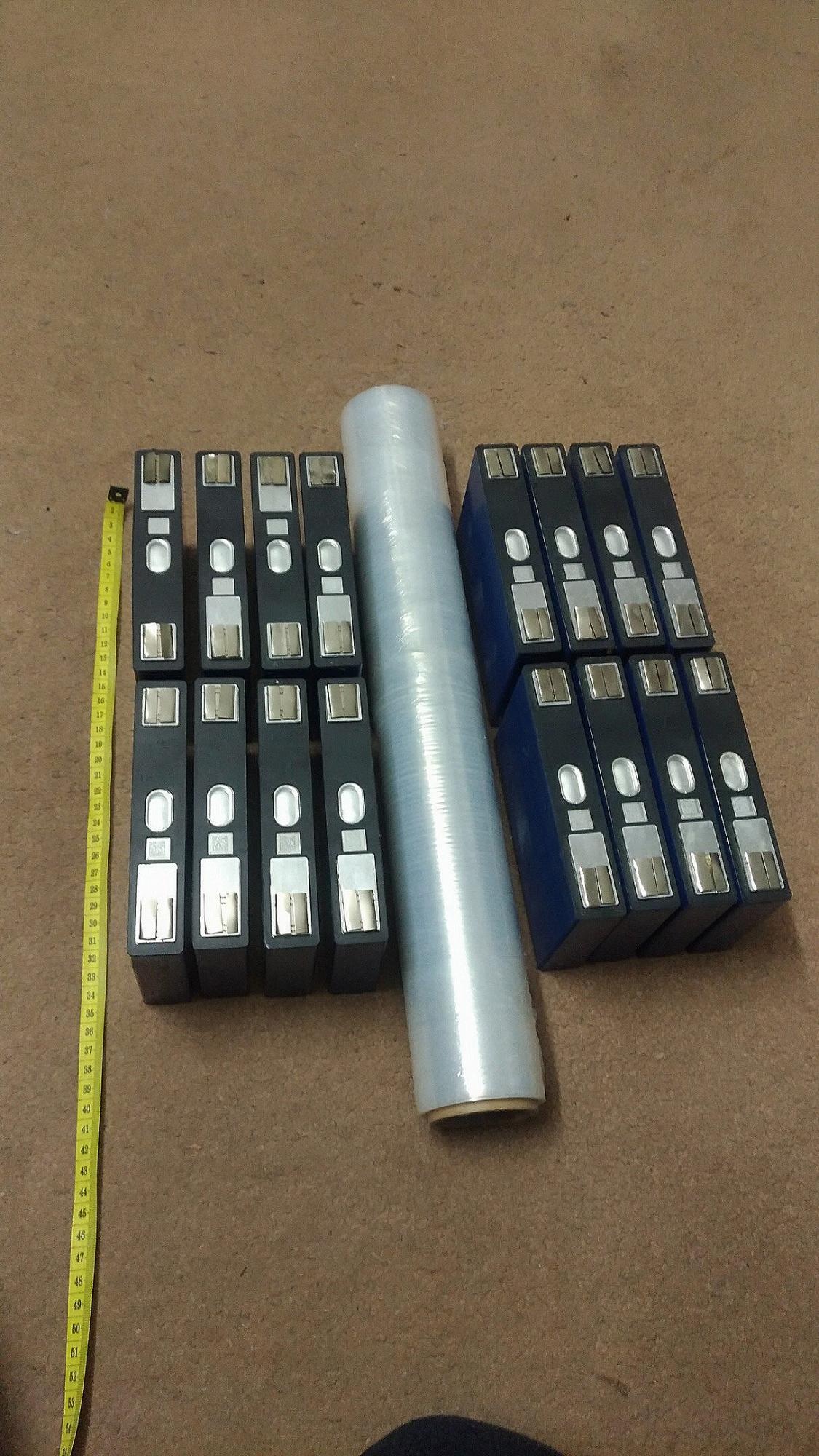

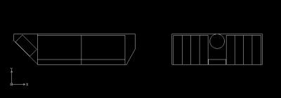

Поигрался в конструктор, чтоб легче оценить габариты будущего корпуса, как по вам, какой предпочтительнее? Ширина рулона 6,5 см , может меньше труба центральная будет
Габариты ячейки 148*28*98
1
2
3
4
Склоняюсь к варианту 4 где лежат 4 горизонтально в 2 ряда - так получается самая тонкая дека и больший клириенс или его уменьшение, тогда стоять будешь ниже, и ниже центр тяжести
1 вариант тоже хорош , чуть выше , уже и короче

Цитата: Fokan от 15 Дек. 2018 в 18:26Склоняюсь к варианту 4 где лежат 4 горизонтально в 2 ряда - так получается самая тонкая дека
Мне думается отимальный вариант . Ширина деки около 180  высота 65.. Я для "зимнего" проекта закладываю еще большую ширину.  По мне  так удобнее стоять , чем на узкой и длинной

[user]Anton_S[/user], в 4 варианте ширина получается где то 1+ 10 + 1 + 5,1 + 1 + 10 + 1
Где 1 это зазор
10 ширина батареи
5,1 ширина трубы
Итого 29,1 без учета толщины стенок корпуса
Длина деки без учёта контроллеров которые будут перед батареей и про бмс забыл ...
15*4 + два зазора по 1 см и три зазора по 0,5 между элементами
Итого 63,5 + контроллеры шириной 3,4 см (предварительно)
Габариты контроллеров 7*,3,4*10

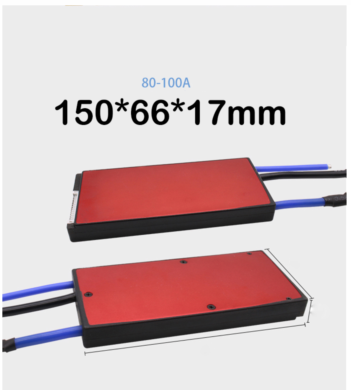

Бмс габариты 15*6,6*1,7
Высота деки без учёта толщины стенок корпуса и верхней крышки
1+3+0,5+3+1
Итого 8,5см
Сама труба 5,1 значит останется под ней или над ней 3,4 см как раз для бмс и зазоров
Теперь 1 вариант
Ширина
1+ 3*6 + 0,5*4 +1 + 5,1 + 1 + 1
Итого ширина 29,1
Длина
1 + 15*3 + 0,5*2 + 1
Итого длина 48
Так как высота получается больше , около 12см (1+10+1) а труба 5,1см останется место под трубой 6,9см , так же свободное пространство где 2 батареи в ширину, если их сместить не к трубее а боковым стенкам корпуса
Все расчеты в сантиметрах
Размеры дек без стенок
66.8* 29.1* 8.5
48*29.1*12
Нигде не ошибся?)

1 или 3. нужно смотреть как будет удобнее. 3 чутка получше. высотка получается меньше.
4 точно не вариант. длина будет просто адовая, особенно учесть что ещё подвеска и гусь.
2 точно не вариант. избыточная ширина.
всё таки по середине будет труба. от неё никак не избавиться?

Ещё подсказали лучше элементы друг на друга все же не ложить и расположить их вертикально, трубу центральную вниз опустить, а над ней провода разместить
1) да пожалуй оптимально, ток батареи где по 2 сместить к стенкам деки
2) да короткая и широкая , квадрат, возможно не так устойчива стабильна будет в управлении?
3) опять же горизонтальное лучше не использовать

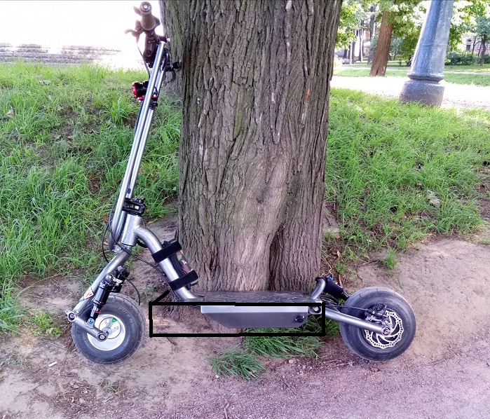

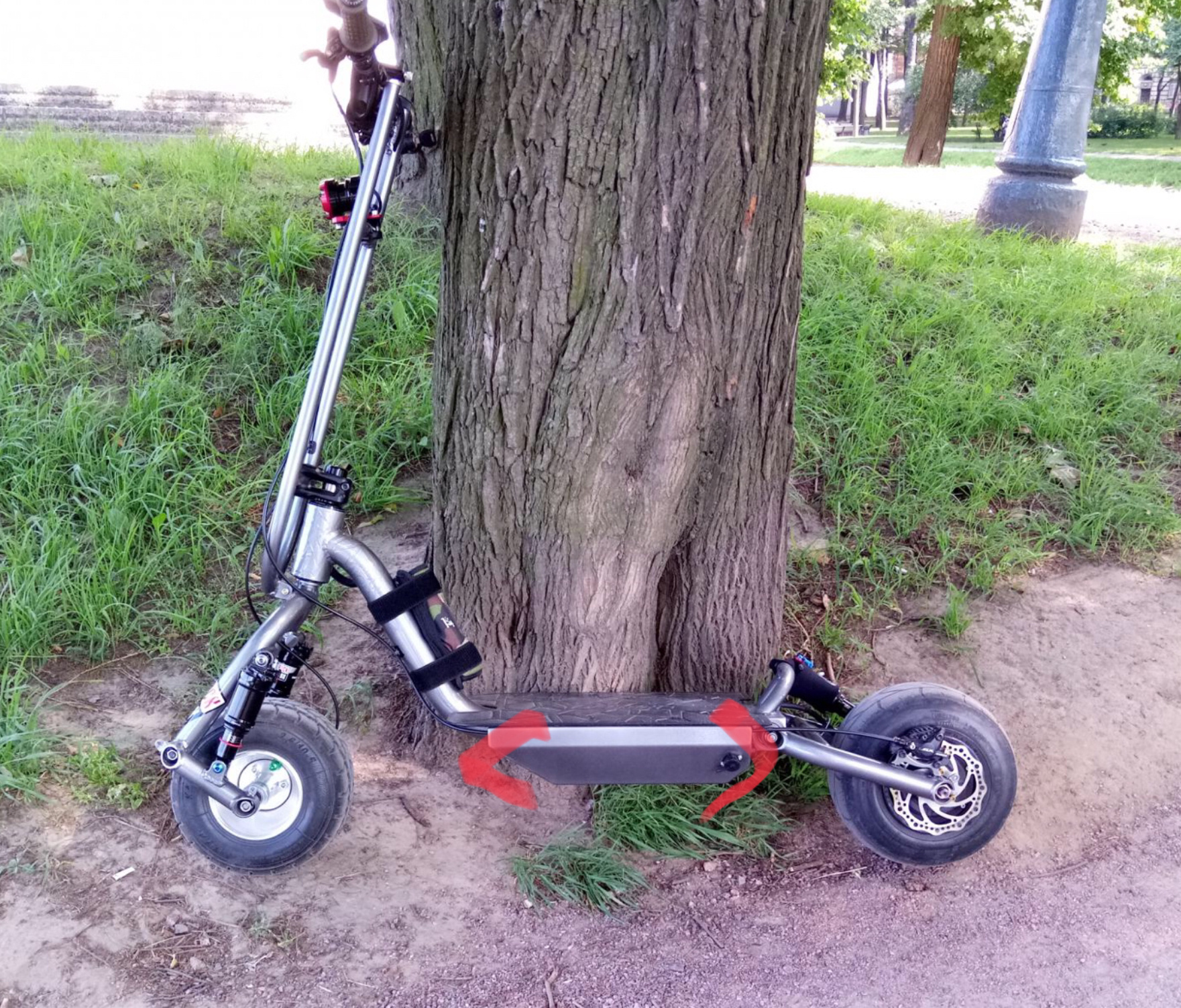

4) у меня на фантоме длина деки сейчас 58,5 а верхней крышки 61см , несколько лишних см особо разницы не сыграют, чуть за 10% длиннее , но вариант отпадает из за горизонтального расположения
Выходит останавливаемся на варианте 48*29.1*12 ( плюс стенки корпуса )
Бмс и два контроллера точно влезают?)
Да бмс над трубой и контроллеры над трубой где 2 батареи

мне видится что самокат получится довольно длинный, можно немного отыграть длину тем, что вывести трубу гуся чутка раньше.
т.е. труба гуся выходит из центральной, а дека ещё продолжается на 5-7 см вперед.
Это будет удобно и для ноги и сэкономит в длину эти 5-7см.
сорян за топорность.

[user]Rjkz[/user], а мне теперь наоборот кажется короткая
Тут 48 см с нашим вариантом
Тут 61
Если такая короткая то может сделать по 2 (4) в ширину 4 в длину ячейки вертикально?
Тогда ширина получается без учёта стенок (ширину крышки можно увеличить)
1+3+0,5+3+1+5,1+1+3+0,5+3+1
Итого 23,1 на фантоме крышка 24 ширина
Длина 1+15+0,5+15+0,5+15+0,5+15+1
Итого 63 см
И скос под контроллеры спереди
RS New Vision

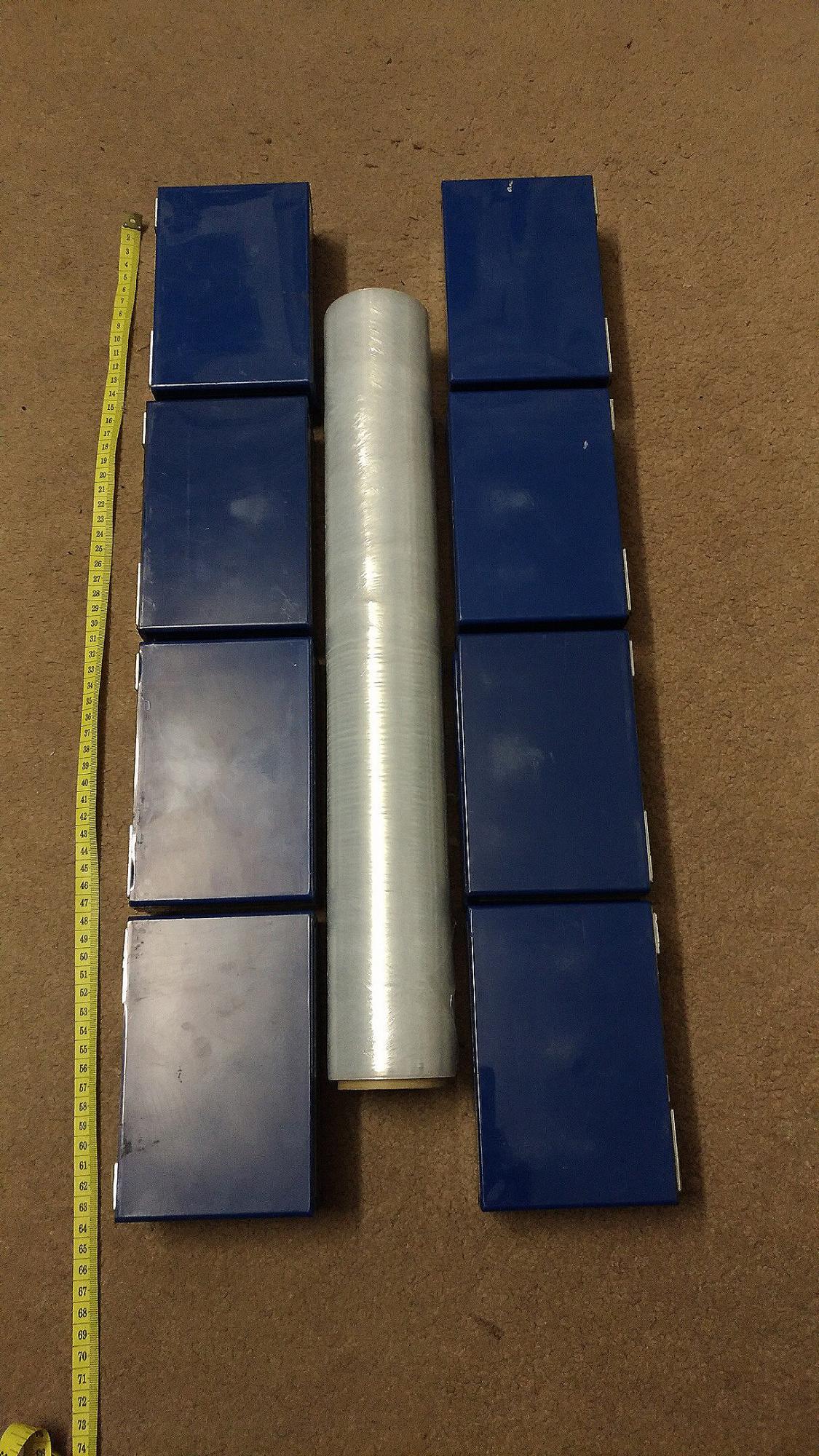

[user]Rjkz[/user], да она же короткая 1+15+0,5+15+1
Итого длина 33,5

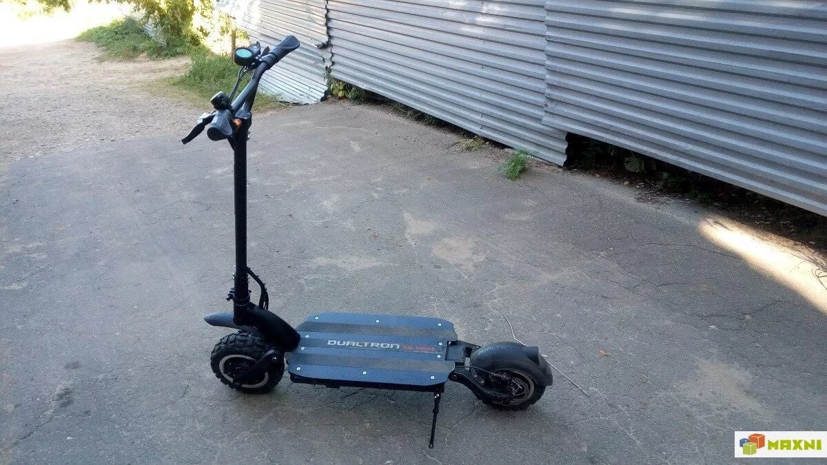

Ширина на дуалтрон ультра крышки 31

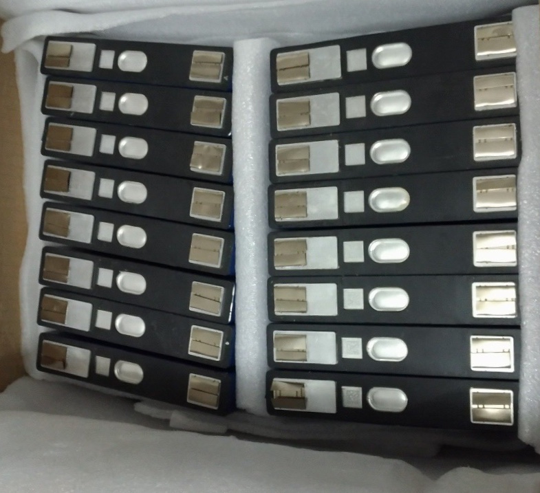

Может тогда уж расположить их наоборот в ширину?
Тогда ещё красивее соединение будет, 8 шт последовательно как в коробке на фото
Получится ширина 39см
Длина .... хотя что там длина 39 посмотрел это дофига

Цитата: Fokan от 15 Дек. 2018 в 22:188 шт последовательно как в коробке на фото
по моему фиговый вариант.
Клемы "банок" тебе про это как бы напоминают.

[user]Rjkz[/user], Да пересчитал ширину чуть длиннее крышки ультры на 5см
1+3*8+ зазоры между батареями 0,5*6 +1 + труба 5,1 +1 +1
Итого 36
Ширина избыточна, на ультре тоже кажется широкой хоть там и 31см всего
Длину конечно придётся увеличивать всего
1+15+0,5+15+1
32,5 см

Цитата: Fokan от 15 Дек. 2018 в 22:40Итого 36
Вполне терпимо. зато батареи будут грамотно соединены и удобно будет на такой широкой деке. И в длину будет ещё место для контролеров,дисишки и прочей требухи. И общая длина самоката будет в разумных пределах.
Цитата: Fokan от 15 Дек. 2018 в 22:40Ширина избыточна на ультре тоже кажется широкой хоть там и 31см всего
у ультры вполне хватает ширины.
Тогда вариант 1.
Fokan
[user]Rjkz[/user], так то да но нужно ещё узнать оптимальное расстояние между осями колёс, ведь длинные деки более стабильны в управлении и устойчивы
Может все же этот вариант расположения
Вроде просчитали все и получилось 48*29.1*12
Крышку же можно и 31см сделать как на ультре
48 тоже нормально, как говорил на фантоме сейчас 61 верхняя крышка и эти 13 см как раз для скоса спереди под контроллеры, там и место под провода будет и понижайку, эти 2 батареи можно впереди разместить (к боковым стенкам) тогда ещё больше места будет свободного
