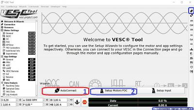

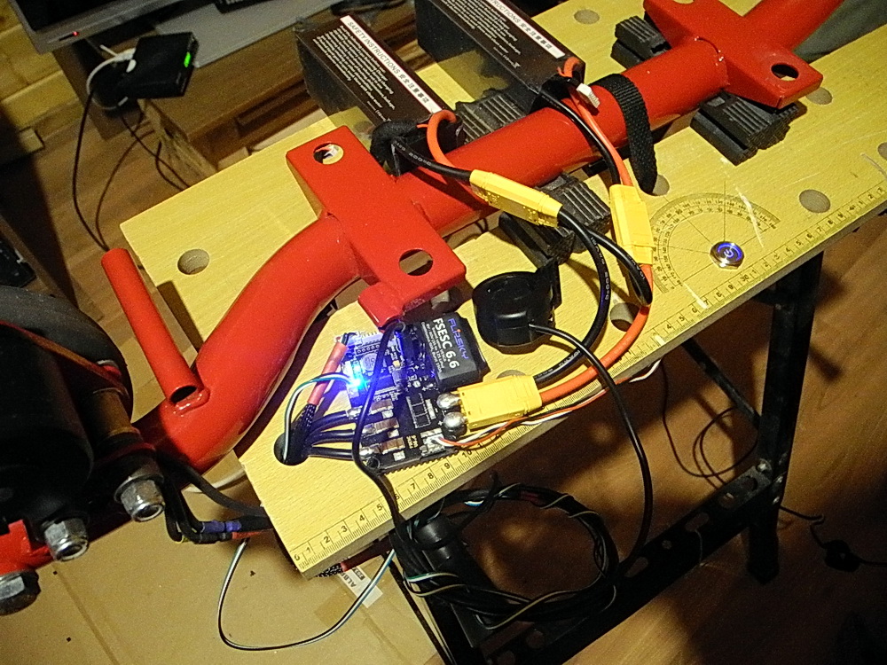

Всем привет!
Как обещал, попробую выложить инструкцию, как первый раз запустить мотор от курка с помощью программы.
Сижу на даче, видео сложно снять, мало освещения, (добавлю позже)
Вот фото кое-как:
Питание, двигатель, курок, батарея, всё включено, ничего не работает.
Свежепрошитый VESC к этому мотору подключен впервые.
Это для тех, кто только собирается конструировать на базе VESC, но никак не решается.  :-)
Кажется, что очень сложно. На самом деле:

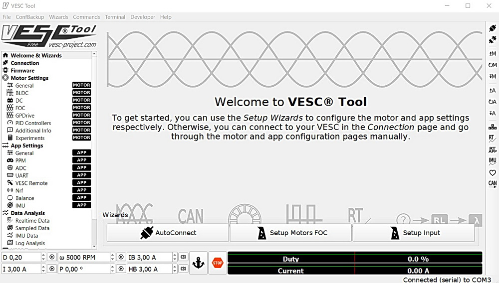

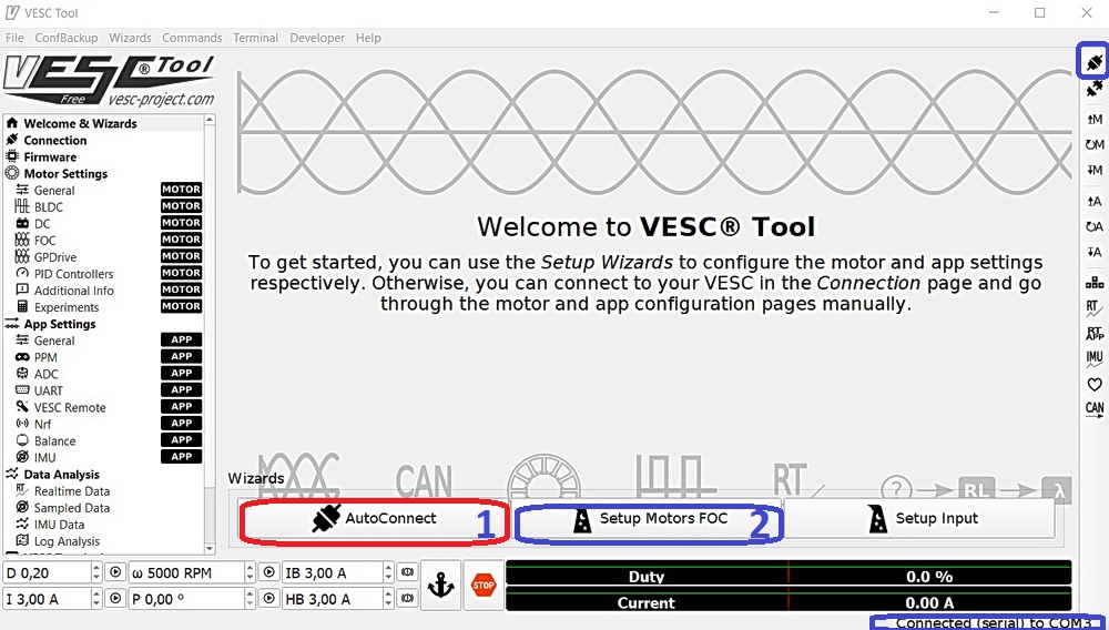

Запускаем программу,
Жмём кнопки по порядку, дожидаемся что пишет программа после каждого нажатия,
т.е. не торопимся
Я сначала выбрал пульт, но тут наверное правильнее будет запустить мотор.

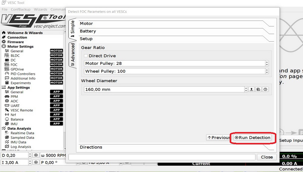

Следующее окно. Думаю для запуска двигателя вносить данные тут необязательно.
Я на всякий случай внёс. По умолчанию у меня это выглядит так:

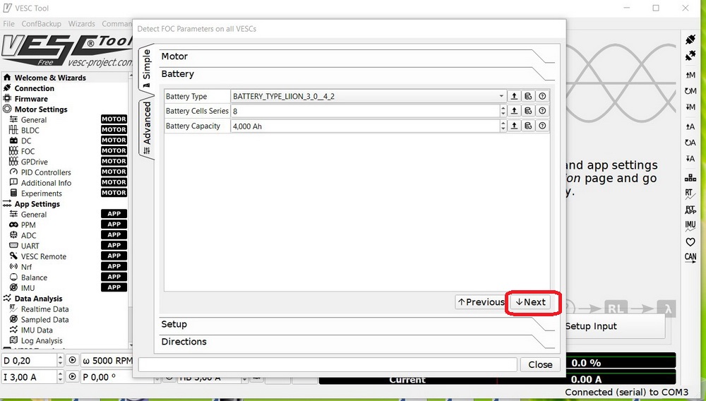

Выбираем тип батареи:
Вносим изменения. У меня такие:
Следующее окно тоже можно пропустить. ИМХО. Скорее всего это для телеметрии.
Это всё можно внести после. Я внёс свои. С моторколесом, поставить галочку директдрайв.
Жмём кнопку в красном прямоугольнике:

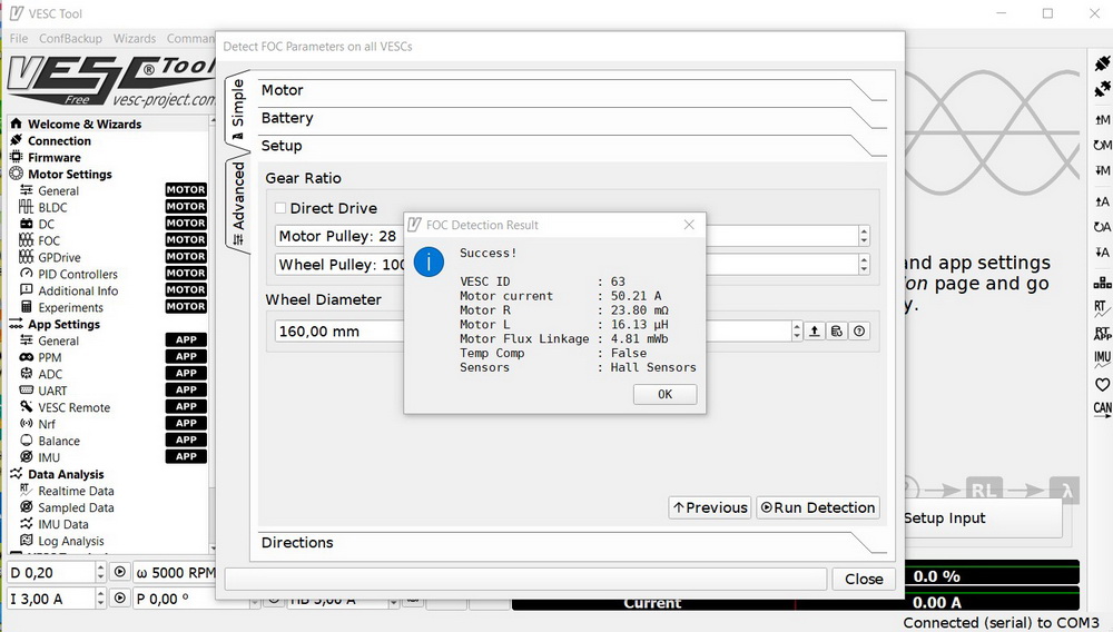

Далее предупреждение:
Тут понятно, что привод должен быть на "весу".

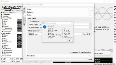

Жмём ОК. Наблюдаем... Ничего не предпринимаем. (ну если только дым не пойдёт  :-) :-))
https://youtu.be/E-XWFgl9upM
Ждём пока не появится следующее окно:
Ну вот собственно и всё. Моторчик запущен и посчитан.
Жмём ОК.

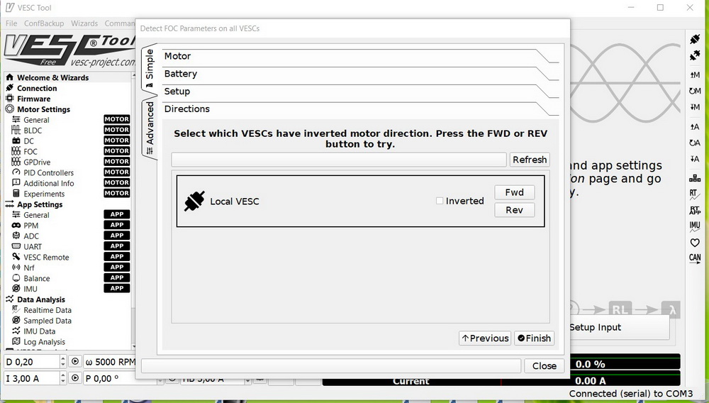

Проверяем правильно ли вращается мотор. Жмём FWD или REV
Если нужно изменить направление, ставим галочку. Если нет жмём клавишу.
Всё.. Как видите ничего сложного. Дальше подключаем курок.

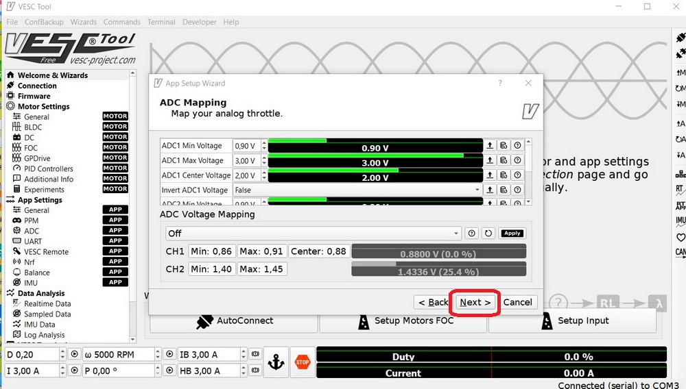

У меня подключен вариант ADC 3v
После нажатия на кнопку финиш, скорее всего появится следующее окно:
Или появится главное окно программы:
Жмём выделенную кнопку, получаем меню выбора:
В моём случае это аналоговая ручка газа (курок)
Всё... Можно "газовать". Выходим.

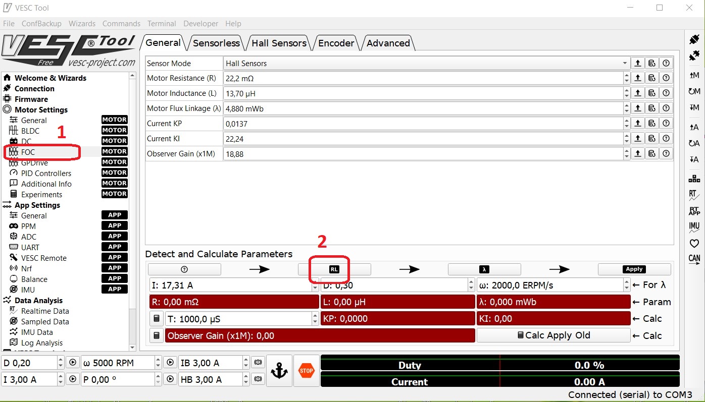

Дальше можно заняться регулировками, я пока не вникал. Но ещё один тест провёл.
Для чего это пока не знаю.
Если кто понимает, что это, пожалуйста объясните на доступном языке, если это возможно.

Alar2

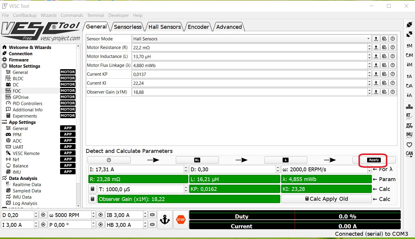

Цитата: rx3avs от 28 Янв. 2020 в 21:32Дальше можно заняться регулировками, я пока не вникал. Но ещё один тест провёл.
Обведенная красным цифра 1 -  FOC режим (сунусный режим контроллера, только в сенсорном (холла) подключении). Позволяет значительно снизить шум двигателя.
