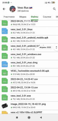

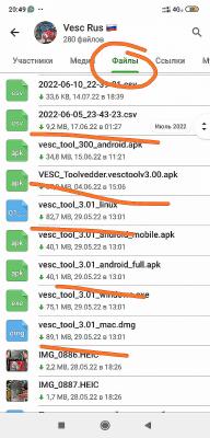

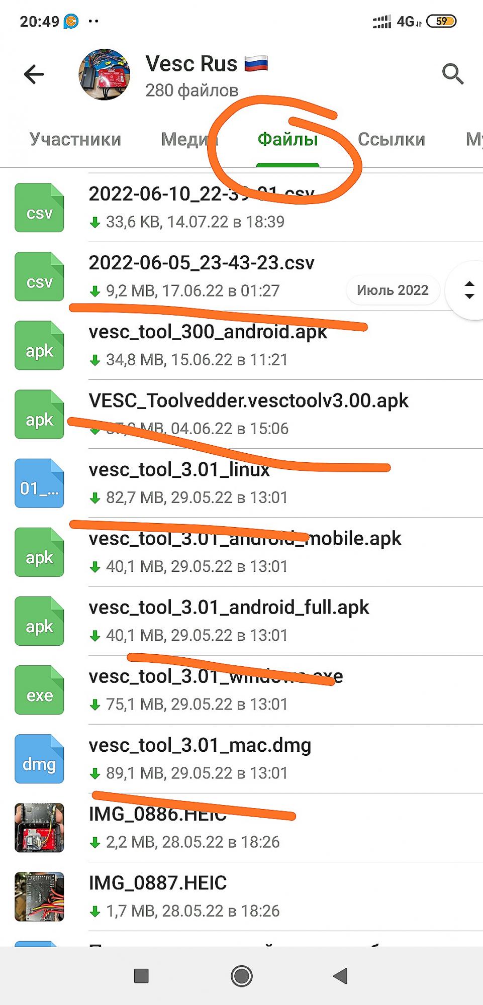

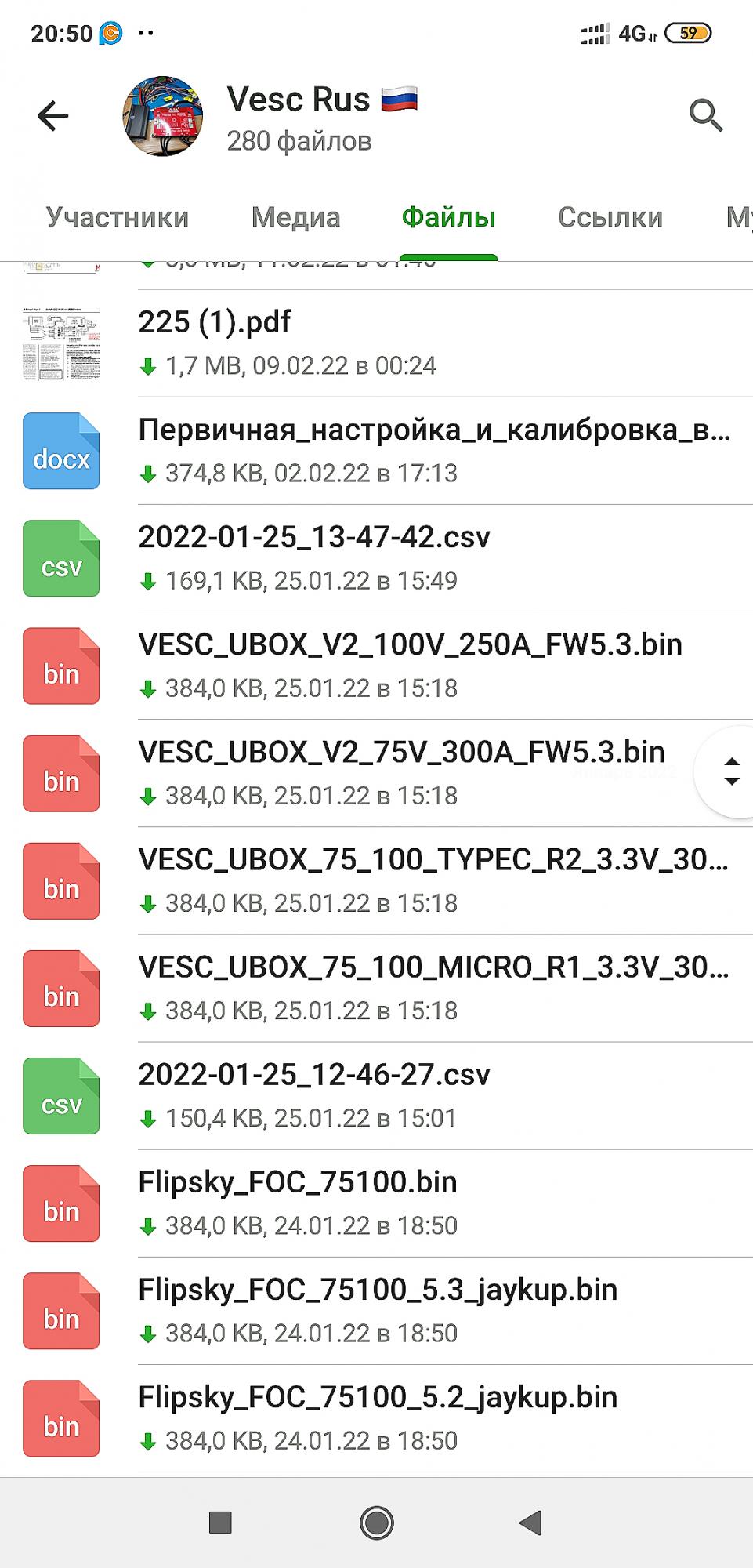

Доброго дня! Хочу заказать 75100, но не могу, найти, где скачать Vesc tool последней версии, 5.3? На сайте vesc-project всё облазил...
Ещё вопросик. Можно настроить электронный тормоз до полной остановки, ну или почти до полной?
Mike 372
А принципиально именно версию 5.3? Ее не скачивают, а присылают на почту. Для этого надо зарегистрироваться. Регистрацию по домену почты .ru не принимает. После регистрации где-то на сайте надо заполнить заявку, И на почту пришлют файлы с программой.

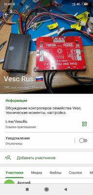

andreyttg

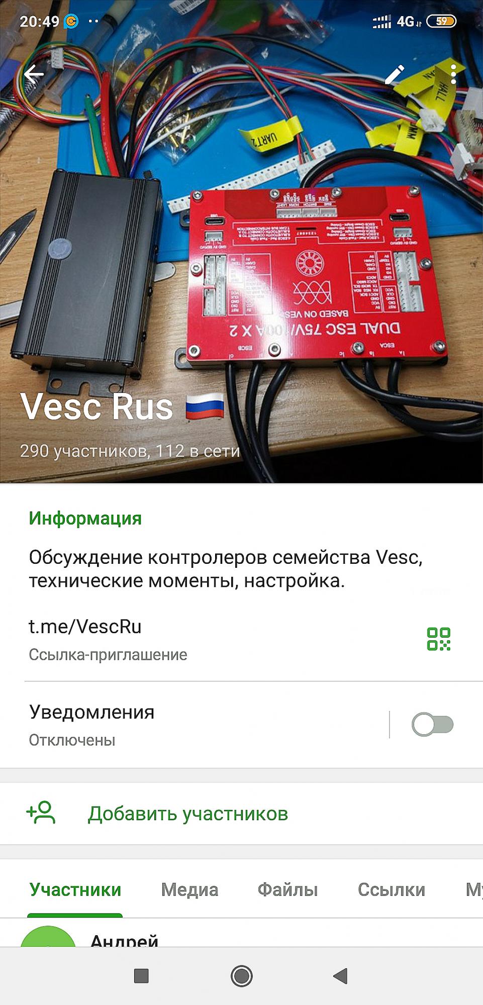

Около двух лет назад когда купил Vesc Dual 75 начал искать информацию по нему , оказалось что очень мало инфы. :-\ пришлось что-то делать ...
Вот тут есть информация Телеграм "Vesc Ru"
Можно там посмотреть и у народа спросить совет , конечно не сразу отвечают но иногда помогают . :-)

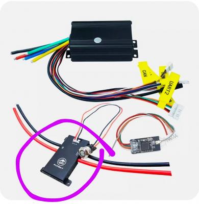

Oleg_
Парни  подскажите  плиз что  это  за устройство идет  в комплекте  с этим  контроллером?
Я пытаюсь  понять нужно  мне оно или  нет.
Я ранее писал  , движком  буду с пульта РУ  управлять.
Вместе  с пультом  идет передатчик  на 6 каналов  вроде ( надо  смотреть  точнее ).
