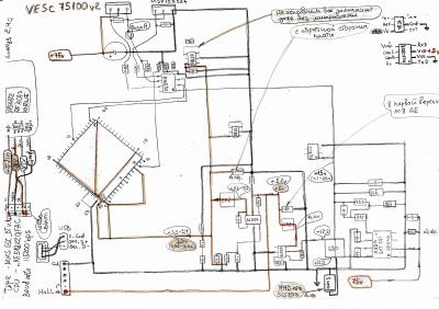

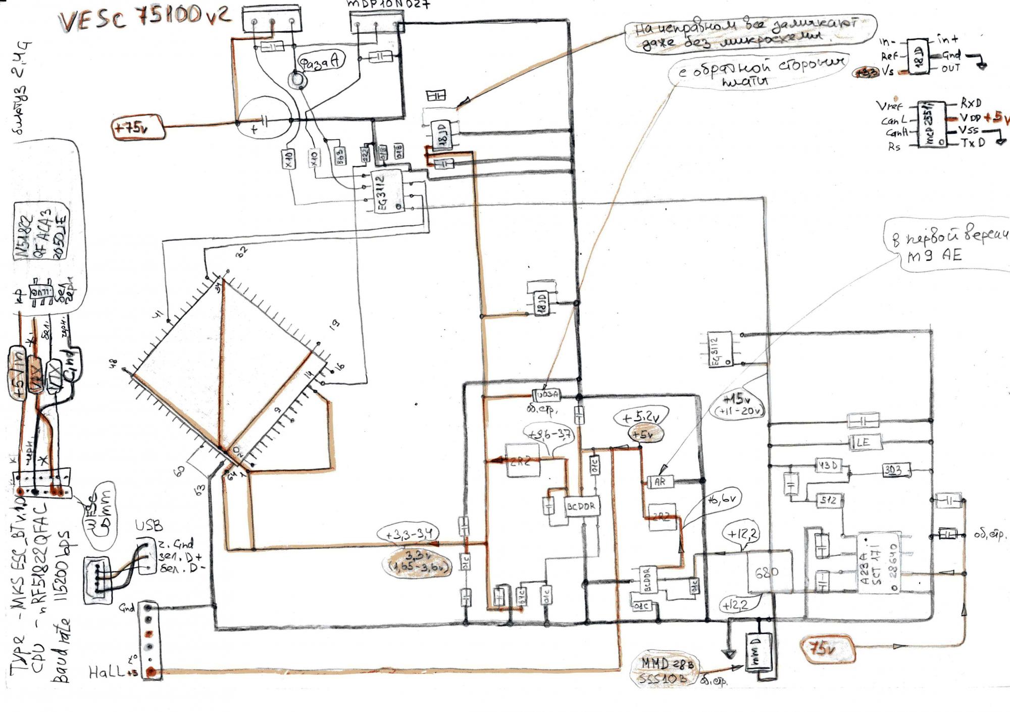

ЦитироватьОбычно в колесе стоят Холлы с открытым коллектором. У них напряжение питания ни как не связано с напряжением подтяжки входа. При необходимости можно питать любым. Вопрос, где его взять, например 12 В?
У меня возникали периодические пропуски сигнала переключения Холлов. Даже когда я медленно крутил колесо руками. В этом случае помех почти нет. Причем, если пропуск в каком-то месте возникал, то можно было дергать колесо туда-сюда в пределах срабатывания одного датчика, и вход не переключался. А если провернуть колесо дальше, до срабатывания следующего датчика и вернуться назад, либо прокрутить вперед, то вход уже нормально переключается. Через несколько 5-10-20 оборотов эффект повторялся. При уменьшении сопротивления помехоустойчивость входа по идее должна ухудшаться. Тут что-то связанное с постоянной времени этой цепочки, скоростью и алгоритмом опроса входа. Либо дефект конкретного проца.
на схеме есть 12.2 вольт, по крайней мере в этом.
снять можно через диод

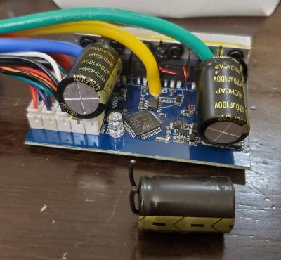

Наткнулся в сети- Конденсаторы бочки надо приклеивать, как это делают другие производители контроллеров,
так как они отламываются от тряски, так же могут ослабляться около самой бочки или в паянном контакте, от бочки они завальцовываются и имеют чисто механическое зажатие, которое разбалтывается и поверхности окисляются, ухудшается проводимость и т.д.
возможно и от этого тоже проблемы при резком старте с места, после разгона ток уменьшается и проблема менее заметна.
У Flipsky 75100 VESC (показан ниже) есть серьезная проблема, которая проявилась на обоих из двух, которые я использовал.
ЦитироватьКонденсаторы внутри ориентированы боком и поддерживаются только ножками своих выводов, которые представляют собой сплошные одножильные провода. Со временем из-за вибраций от дороги ноги гнутся вперед-назад, устают, ломаются. Так случилось с первым, который я купил, а также с тем, на который заменил.
ссылка на продолжение https://forum.esk8.news/t/flipsky-75100-foc-75v-100a-single-esc-based-on-vesc-for-electric-skateboard/59250/166
Mike 372
Мне "повезло". Прислали контроллер, который не хотел прошиваться. Хотя обещали, что замена прошивки доступна. Пришлось лезть внутрь и шить программатором. Я сразу обратил внимание на висящие конденсаторы и зафиксировал их термоклеем.
volodiaa
можно вообще не клеить , а две мягкие прокладки (сверху и снизу), можно типа резины вспененной , главное что бы не болтались внутри.

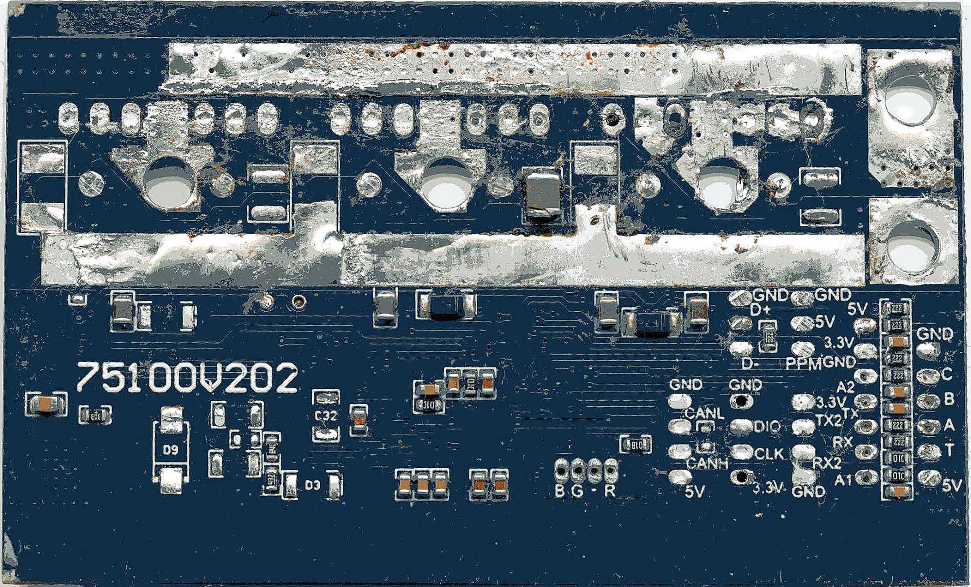

Шунт на плате 0m50  -  спаяны 3 штуки в параллель на каждой фазе.
