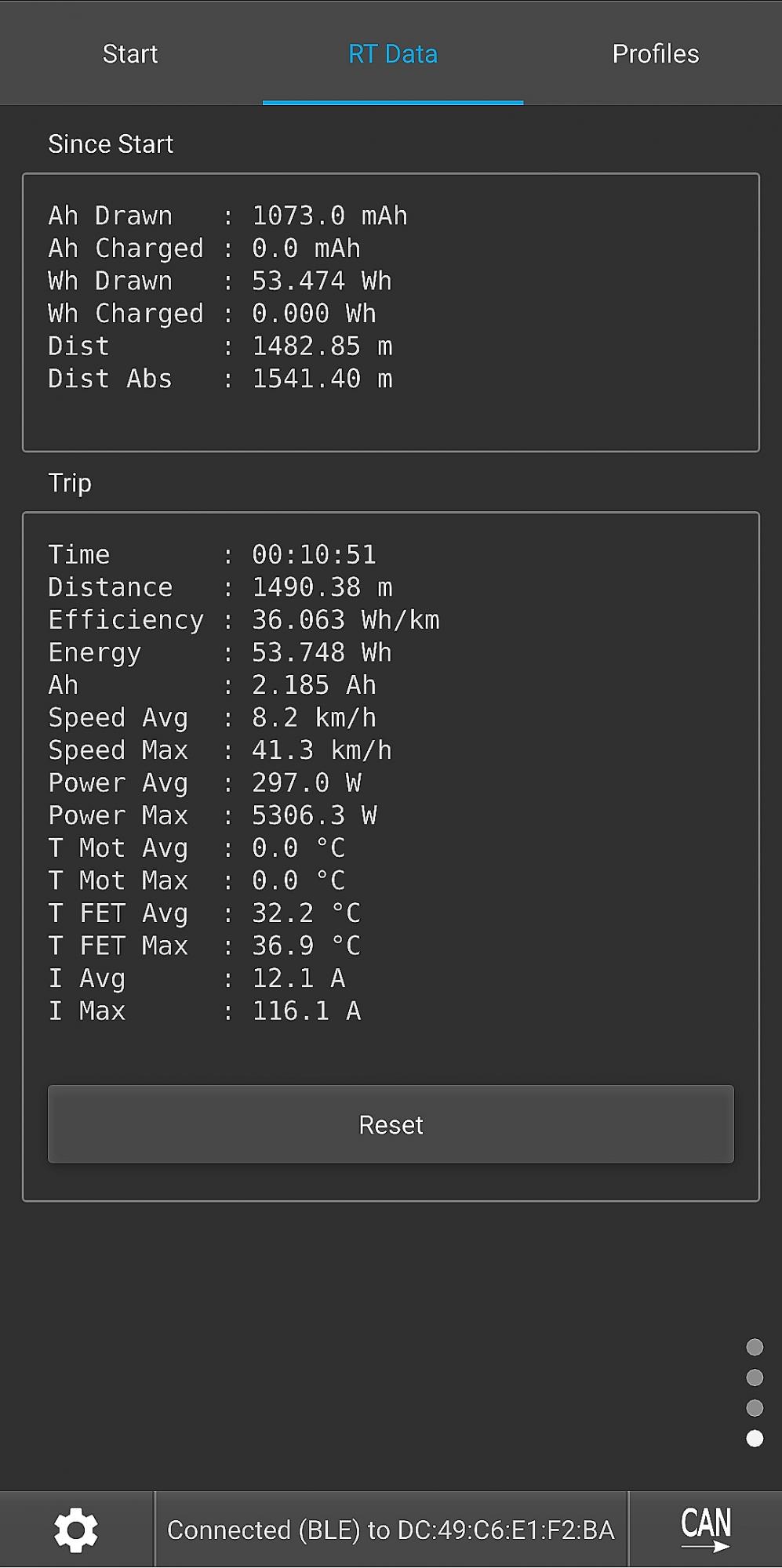

Вытащил таки на тест посреди ночи ) почти едет. Только слишком плавно разгоняется (софт старт отключен), и на полный газ стреляет ошибку абс оверкуррент. Больше 35 не поехал, вырубается с ошибкой
Выставил 120А фазного, вроде повеселее вначале, хотя все равно слишком мягко, но ошибка еще раньше и чаще начала стрелять

Напряжение батареи какое? Вольтметр на дисплее есть, на ходу просадку смотреть? У него ещё есть фишка - снижает мощность при понижении напряжения. Пороги тоже надо настраивать.

[user]Yarr[/user] По поводу ошибки. Параметр Absolute Maximum Current нужно увеличивать.
ЦитироватьВеличина тока, выше которой все выходные сигналы будут отключены и выдан код неисправности. Обычно контуры управления током заботятся об ограничении тока, но в некоторых условиях короткие всплески тока могут проявляться очень быстро. Система может справиться с ними довольно хорошо в большинстве случаев, поэтому это значение может быть установлено относительно высоким по сравнению с другими текущими значениями, чтобы избежать отключений.
У меня стоит 150 А, при фазном 70 А. А у вас 124 А при фазном 100. Видимо есть всплески, которые вызывают ошибку.

За плавность разгона отвечает параметр Ramp eRPMs per second. 25000 - это очень плавно будет. Надо уменьшать. Если хотите убрать совсем, поставьте -1.

В общем поставил 220 абсолютного и 100 фазного, ошибка стала простреливать около максималки, а она щас 44 примерно. Крутанул 250 абсолюта и 110 фазного, убрал в 0 рекуп, ерпм в сек поставил 5к, ошибка ушла, максималки не добавилось (на холостых под 60) Вроде едет. С телефона график не пишет, или я не нашел как. Тока скрин есть

С малой скорости все равно слишком плавно. С 20 пободрее идет
Добавлено 15 Март 2023 в 21:22
Температуры вроде приемлемые и на контроллере и на батарейке. Ну щас и прохладно на улице
