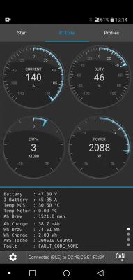

Цитата: Mike 372 от 15 Март 2023 в 21:37Как минимум не проходил бы тест двигателя.
Вот по инструкции с тг канала, после теста двигателя, нужно внизу где якорь и стоп, поставить ток 5а и нажать плей. И колесо должно раскрутиться плавно до максималки. А если дергается и не крутится то проблема с фазой. У меня один раз раскрутилось, в другой раз дергалось, сколько тока не давай. Но от ручки при этом норм работало
Mike 372
Цитата: Yarr от 15 Март 2023 в 21:39Нашел, я ж писал, вместо 25к 5к поставил.
По русски не сообразил. Подумал про обороты. Это что-то вроде прирост оборотов на 5000 ERPM-ов за секунду.
Цитата: Yarr от 15 Март 2023 в 21:39В принципе щас норм едет. Но блин. 5квт. В моем понимании я на руле телепаться должен как флаг,
Это зафиксированная максималка скорее всего на большой скорости. При разгоне мощности меньше. Там рулит не мощность, а момент. Момент зависит от тока. Но возможно еще и мотор DD с небольшим ротором не шибко моментный. Выше головы не прыгнешь, хоть какой контроллер поставь.
Mike 372
Ни чего не могу сказать. Я инструкций почти не читаю, до всего дохожу методом научного тыка.  :ah:  Этот способ не пробовал. Если есть сомнения, отсоедините одну фазу, да попробуйте запустить тест.  ;-D

Цитата: Yarr от 16 Март 2023 в 11:3130 батарейного
Интересно. Выходит, у него фазный ток сильнее задран относительно батарейного.
Mike 372
Тут коллега на работе, который помогал мне разбираться с контроллером, высказал предположение, что плавный разгон - особенность токового управления. Штатный контроллер наверняка управлял напрямую степенью заполнения ШИМа. Попробуйте режим Duty Cycle для сравнения. Он заметно более жесткий, чем Current.
