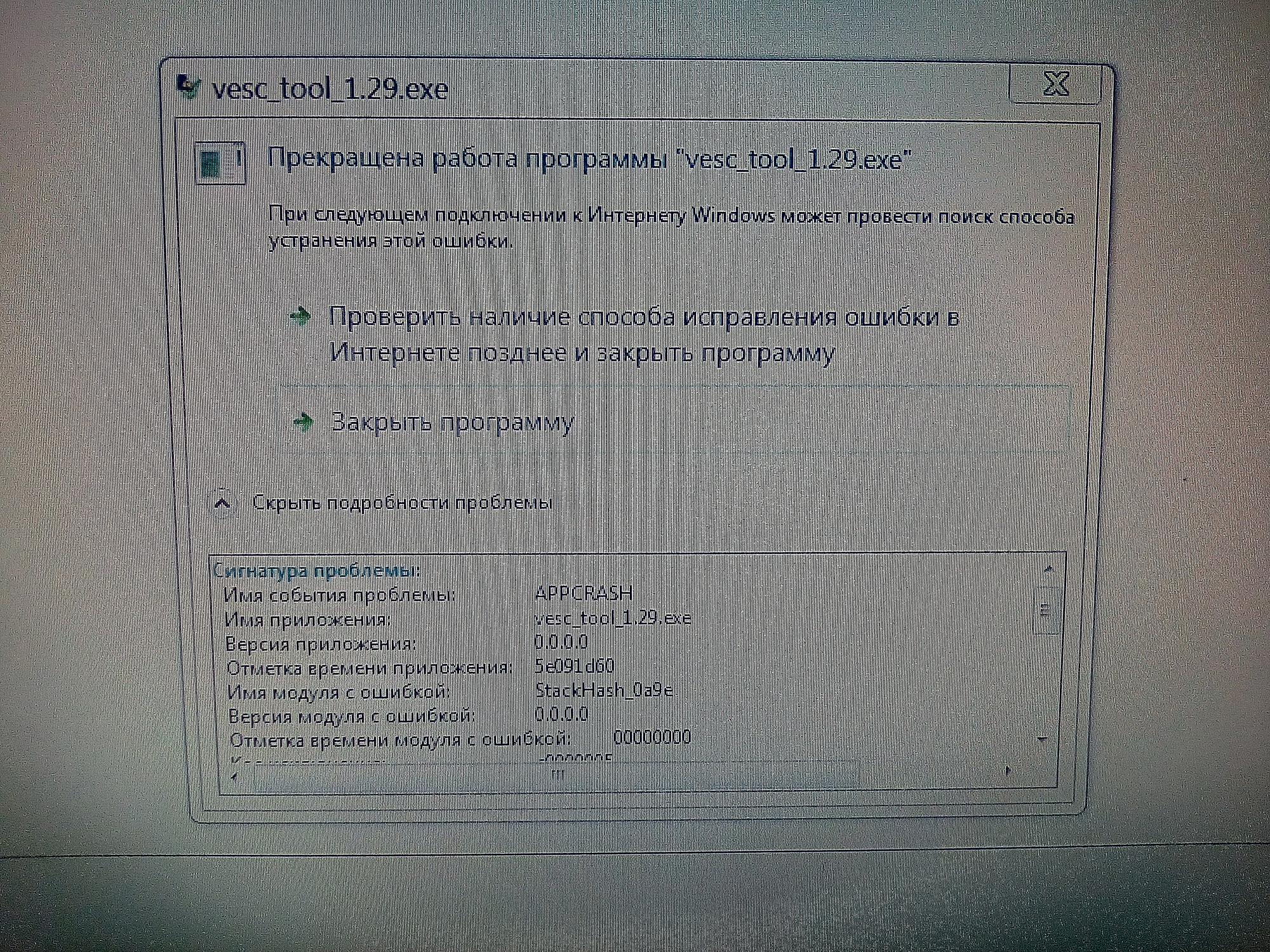

Ребят , чего то у меня программа на 7 ке не устанавливается , скачал все по ссылке на винду + андроид.
Может есть у кого возможность в личку киньте ссылку . Хотел в настройках покапаться и не смог.

SergioL
[user]rx3avs[/user],
да без разницы устанавливается или запускается , скачал файл по ссылке , начинаю запускать и выдает ошибку.
[user]eLDoska[/user],
eLDoska
[user]SergioL[/user], какую ошибку выдает?

SergioL
только сфоткать смог....

[user]SergioL[/user], я к сожалению с такой ошибкой не сталкивался. с другого пк запустить не пробовали?

rx3avs
[user]SergioL[/user], саму папку распаковали?, она в сжатом виде скачивается, да и версия должна быть выше 2.0 уже

:-)  с  ндцатой попытки на другом компе запустилось .

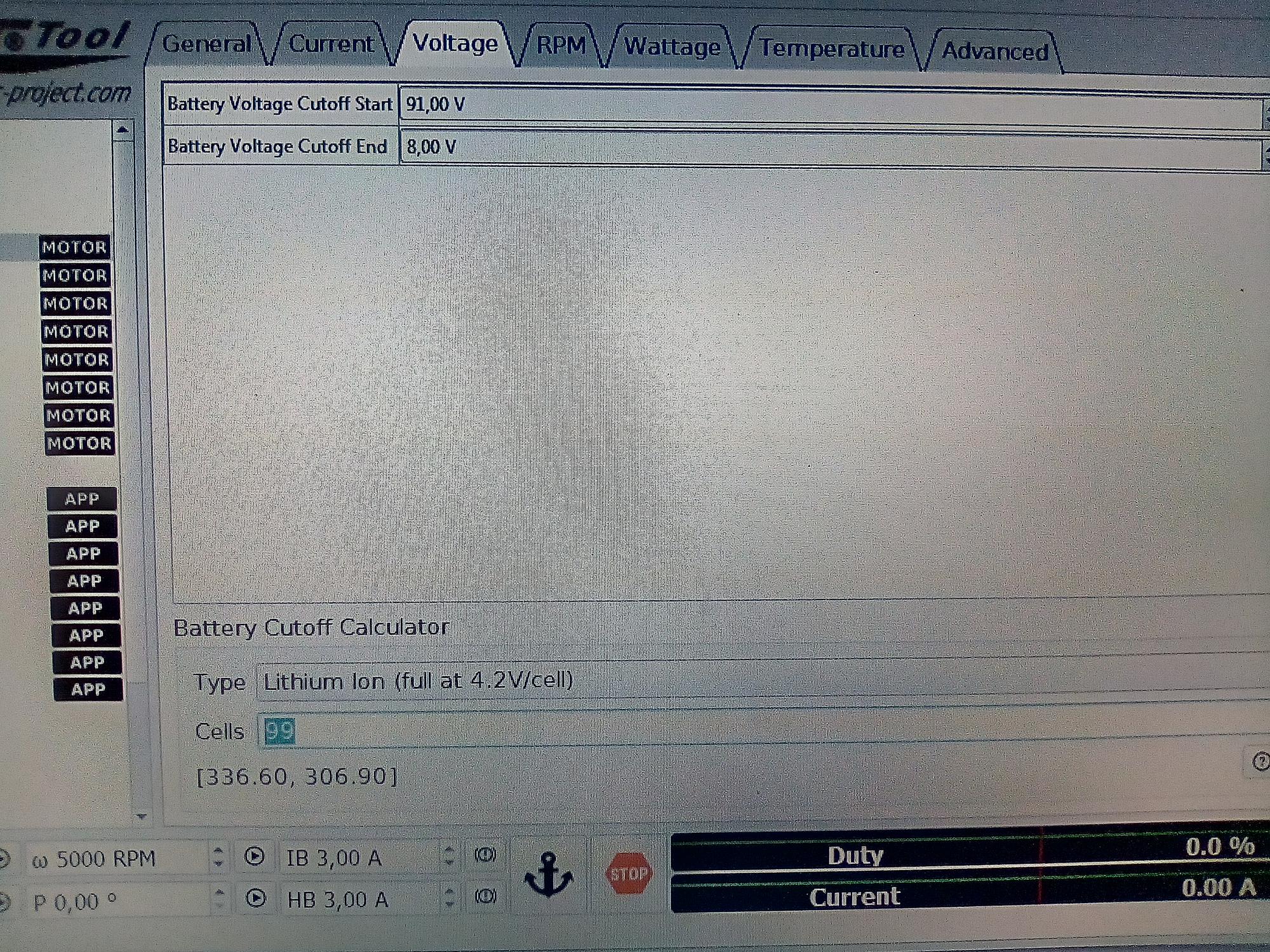

Так мужики, теперь еще больше вопросов.
В настройках дженерал - вольтаж напражение  акб 91 и более вольт  выставляется , как понять напряжение при старте?
далее в низу выставляется исключительно полимерки а вот кол-во  я так понял S , и 90 и 16 и тд.

Alar2
Цитата: SergioL от 02 Фев. 2020 в 20:05В настройках дженерал - вольтаж напражение  акб 91 и более вольт  выставляется , как понять напряжение при старте?
Пишу со смартфона , так удобнее
1) Напряжение выставляется исходя из потребностей. Потребности согласовываются с техническими возможностями "железа  ". Какой у вас двигатель ( КV -???) ? Какой батарейный и фазные токи хотите снять ? Какая батарея (на  какой ток ) ?

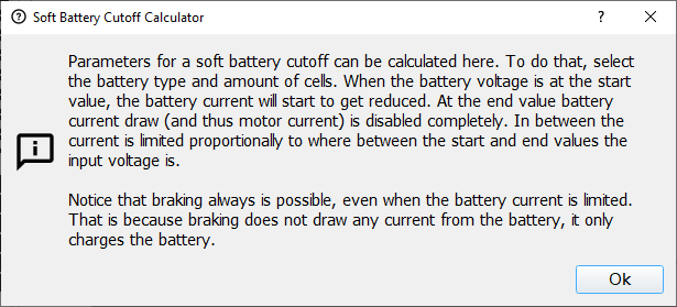

eLDoska
это не напряжение при старте, а старт отключения  напряжения. т.е. в этой графе выставляется напряжение при котором мощность доски/вела/самоката начинает падать.
там у каждого параметра в конце есть знак вопроса, в котором подробно объяснено что, зачем и почему.
Цитата: SergioL от 02 Фев. 2020 в 20:05далее в низу выставляется исключительно полимерки а вот кол-во  я так понял S , и 90 и 16 и тд.
там же написано - это калькулятор. ничего  там "выставлять" не надо. и опять же - жмете на знак вопроса -> читаете текст
