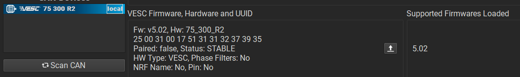

Скачал. Сделал через оперу с первого раза. Китайский 75100 определился как 75300R2  :bn:
