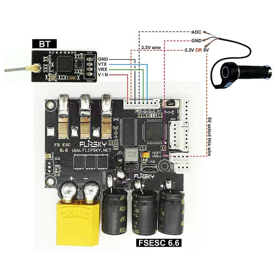

Всем привет... Есть желание приобрести модельный электрический моторчик для нового проекта самоката, к которому продавец рекомендует такой контроллер. Прочитав тему не совсем понял, можно ли к нему подключить обыкновенный курок газа, или нужно что-то вроде такой схемы:
Пожалуйста поясните кто в теме, это мне нужно? или можно обойти это устройство?
Понимаю, что чайник, но со временем разберусь.

К этому контроллеру можно подключить обычный курок газа, или ручку газа.

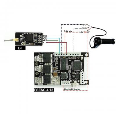

Сигнал с ручки газа подключается к входу "ADC".
В настройках "APP-General" нужно включить соответствующий способ управления. (Например: ADC + UART)
Питание лучше как ни странно, использовать 3.3 В
Не забудьте, что, нсли вы включите эту настройку без самой ручки газа, то газ врубится на 50%.
И ещё, что печально, в VESC нет защиты от обрыва минусового провода, идущего на ручку газа. Вот что значит, прилепили  функцию управления по ADC "чтобы было".
