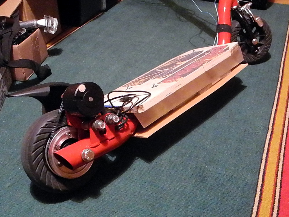

На самом деле я пока не "паникую". Самокат собран чисто как макет,  для понимания компановки элементов и понимания на что обратить внимание в дальнейшем. сейчас даже приводной шкив затянут на столько, что бы можно было его перемещать по валу мотора, для центровки ремня. Возможно это его слабина задаёт такой эффект.
Пока это в виде "шахида".  Обещаю, конечный продукт будет выглядеть гораздо привлекательнее.    :el11:

По МК тоже есть вопрос... Вдохновившись крайней электродоской от [user]eLDoska[/user], решил переиграть ещё один свой проект о 8" колёсах:
Колесо стояло на Airwheel Z3... Скорость ограничивалась контроллером порядка 20км/ч. Питание 36 вольт.
Если его запитать  48 вольтами и регулировать V6.6 , это для него сильно смертельно будет?

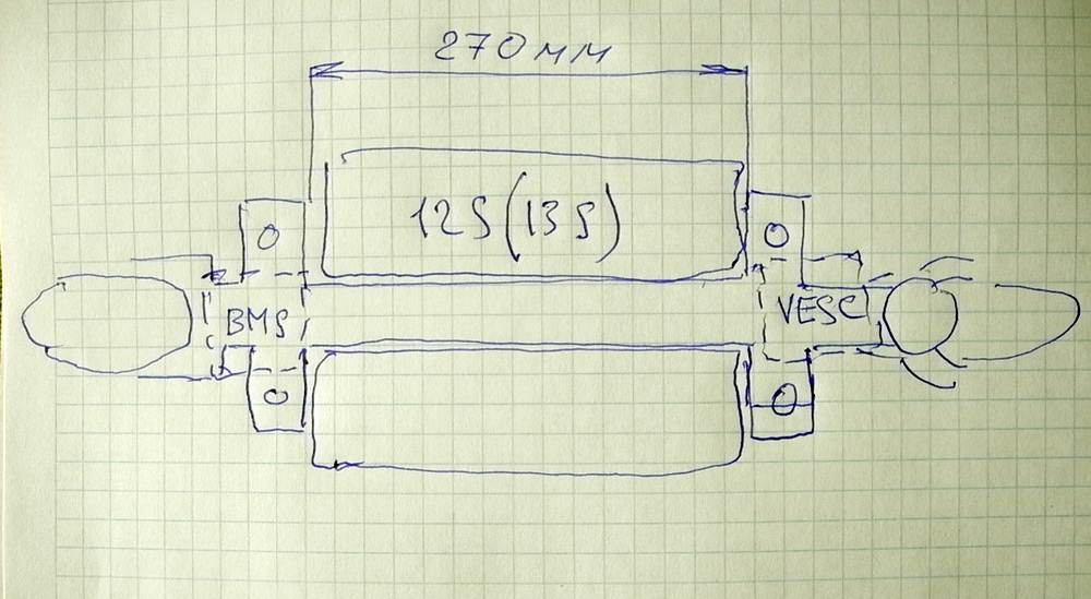

Хочу загнать всю электронику между двух листов фанеры по 16мм., т.е весь бутерброд должен быть 32мм.
30и км/ч будет хватать с лихвой.
Я не самоубийца и кому-то, что-то доказывать высокой скоростью не собираюсь.
Это совершенно гражданский проект, чисто для членов семьи.

Друзья!! Не ссорьтесь пожалуйста.. Вопрос криво прозвучал конечно-же от меня.
Попробую иначе выложить свои мысли. Я просто не всегда понимаю какие-то тонкости в электричестве, потому наверное и спрашиваю не грамотно.
1. Скорее всего колесо поедет быстрее от контроллера без ограничения, это видимо требования БД разработчика.
2. Используя батарею на 48 вольт, я преследую цель увеличения емкости в небольшом пространстве, ибо в противном случае, придётся собирать 10S3P.
3. На офсайте флипски безопасное напряжение до 12S оговаривается именно для LiPo.
Я могу собрать 12S2Р на ячейках 18650, но что тогда делать с зарядником? На 36 и на 48 у меня есть.
Если 12S можно заряжать тем же зарядником (на 48), так это вообще будет замечательно, ибо больше мяса останется в деке для крепления к раме.
Вот такие пока мысли. Если эти требования конструктивно согласуются, было бы не плохо, и я уже приступил бы к их осуществлению.
Balor
Если ты не знаешь RPM/volt мотора (Kv), то замерь максимальные обороты без нагрузки колеса от 36в батареи (в Vesc tool можно увидеть - правда там eRPM, и надо знать количество пар плюсов...), вычти где-то 20%, умножь на окружность колеса в метрах и получишь свою максимальную *теоретическую* скорость в метрах в секунду +- лапоть 39 размера :). Если она выше той, что получается на практике - поднимай ток. Если мотор при этом начинает перегреваться - меняй мотор.  Если она примерно соответствует, но тебя не устраивае - собирай батарею 12S... ну или повышалку ставь с али, она и как зрядка от БП работает очень хорошо.:
