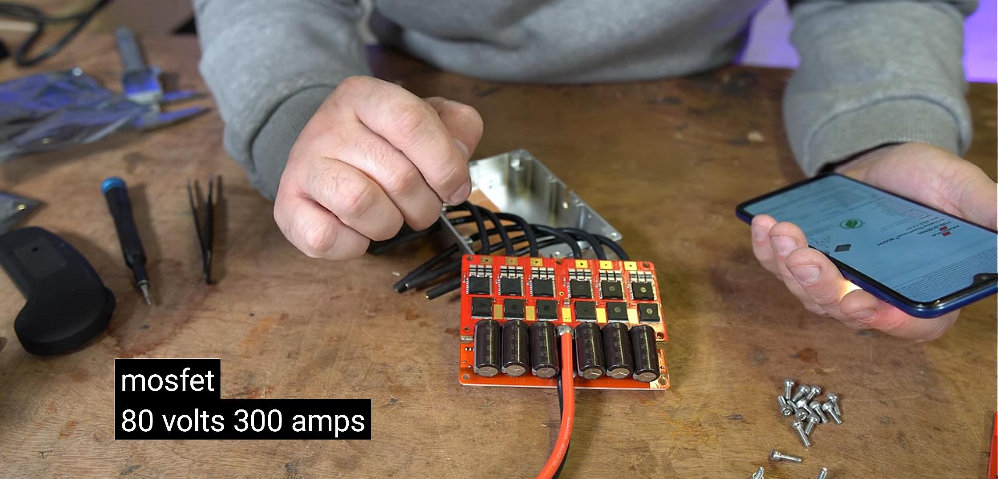

Обзор на английском языке .с субтитрами ну вообще понятно

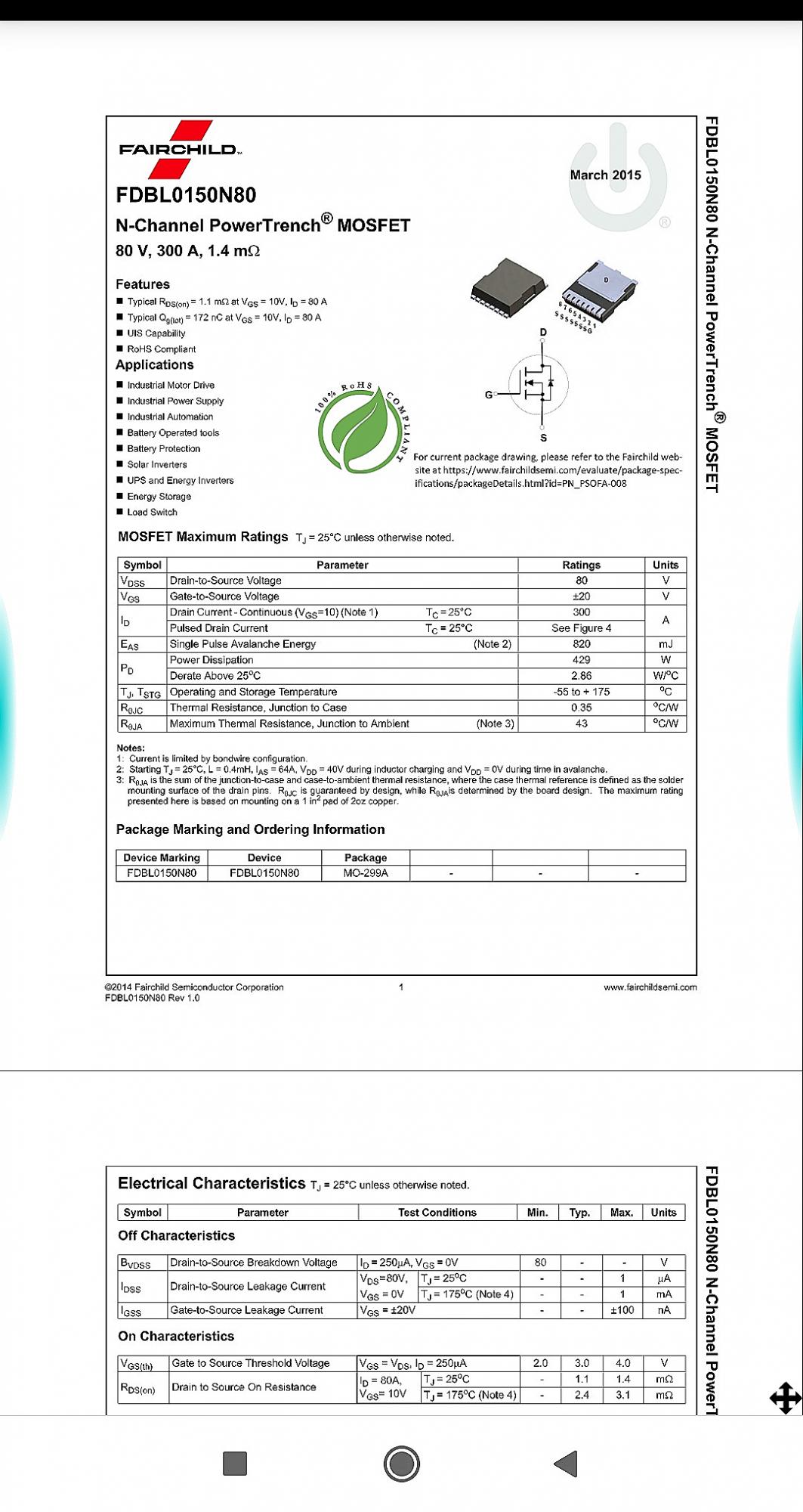

Что интересного мосфеты на 300А (смотреть с 8 минуты
