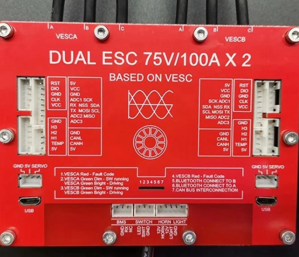

Цитата: andreyttg от 06 Фев. 2021 в 22:40Он же на Али Экспресс
20 584,74 руб. | Контроллер двойного двигателя 75V200A с приемником 2,4 ГГц, встроенный Bluetooth, on75V300A VESC для электроскейтборда, робота
Ты же с 75-й модели начинал. Почему на 6-й веск уже переключился? В 6-м хоть и 60В максимальное но это уже опасное. Рекомендуют 12S, 13S уже 54В заряженный. В 75-м 75В а в 100-й модели 100В там 16-20S можно.
Какой у тебя транспорт, сколько моторов и сколько по номиналу, какая батарея, вольтаж, какие требования? С подъемами и жарой понятно.
На али мало пока выбора, но вот на 75А до 16S безопасно на 200А долговременного  https://aliexpress.ru/item/1005001407082959.html?spm=a2g0o.productlist.0.0.65522d10PyD4l9&algo_pvid=04218cc9-d5c9-407a-bf06-9b3293ddaf72&algo_expid=04218cc9-d5c9-407a-bf06-9b3293ddaf72-0&btsid=0b8b158f16131402300722914e4485&ws_ab_test=searchweb0_0,searchweb201602_,searchweb201603_
Или послабее на 75В на 50А долговременного но дешевле в два раза, если два мотора то две штуки можно соединить. https://aliexpress.ru/item/1005001848259932.html?spm=a2g0o.detail.0.0.60265861Mdji8U&gps-id=pcDetailBottomMoreThisSeller&scm=1007.13339.169870.0&scm_id=1007.13339.169870.0&scm-url=1007.13339.169870.0&pvid=06cf0b66-d7d6-43a6-963e-28c97aa9d622&_t=gps-id:pcDetailBottomMoreThisSeller,scm-url:1007.13339.169870.0,pvid:06cf0b66-d7d6-43a6-963e-28c97aa9d622,tpp_buckets:21387%230%23183380%230&_ga=2.249324487.1920991655.1612639908-1975569385.1600900380&sku_id=12000017843462133

Ну однозначно Вески с 60В не пойдут по напряжению. Это номинал 60В, 16S, на полной зарядке 67В. А движки в сумме 2400Вт по характеристикам нашел, каждый по 1200Вт или другие? Это не много, Веск легко справится на одно колесо. подошел бы сдвоенный 6-й если бы не напряжение. Но надо сдвоенный веск или два раздельных, от одного не получится полный привод. Да, тот вариант от питерцев сдвоенный и за 20т.р. само то.

andreyttg
лучше разьемчик докупить JST 2,5мм
На VESC Dual75/200 разъемы JST2.5 ?
Говорят что  Jst ph 2.0 там  :bw:
Kaabo Wolf Rus  🇷🇺
В Телеграме
Rock_n_Roliki
Совершенно точно, больше года назад заказывал на али, сейчас посмотрел как называются - Mini Micro JST 2,0 PH, шаг 2мм!! Это потом балансные для аккумуляторов заказывал похожие, тоже JST-XH, у них 2,5мм вроде или 3 шаг. Надо везде поправить, а то "добрым" словом будут вспоминать если не то приедет :-)
