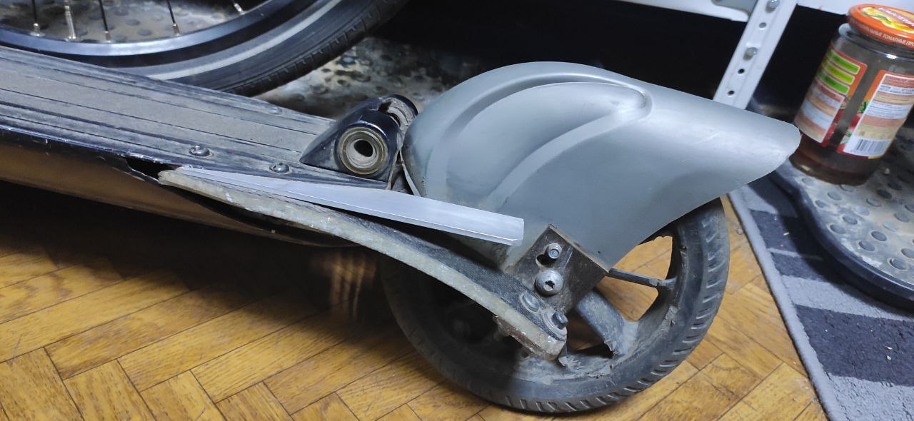

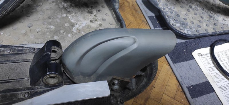

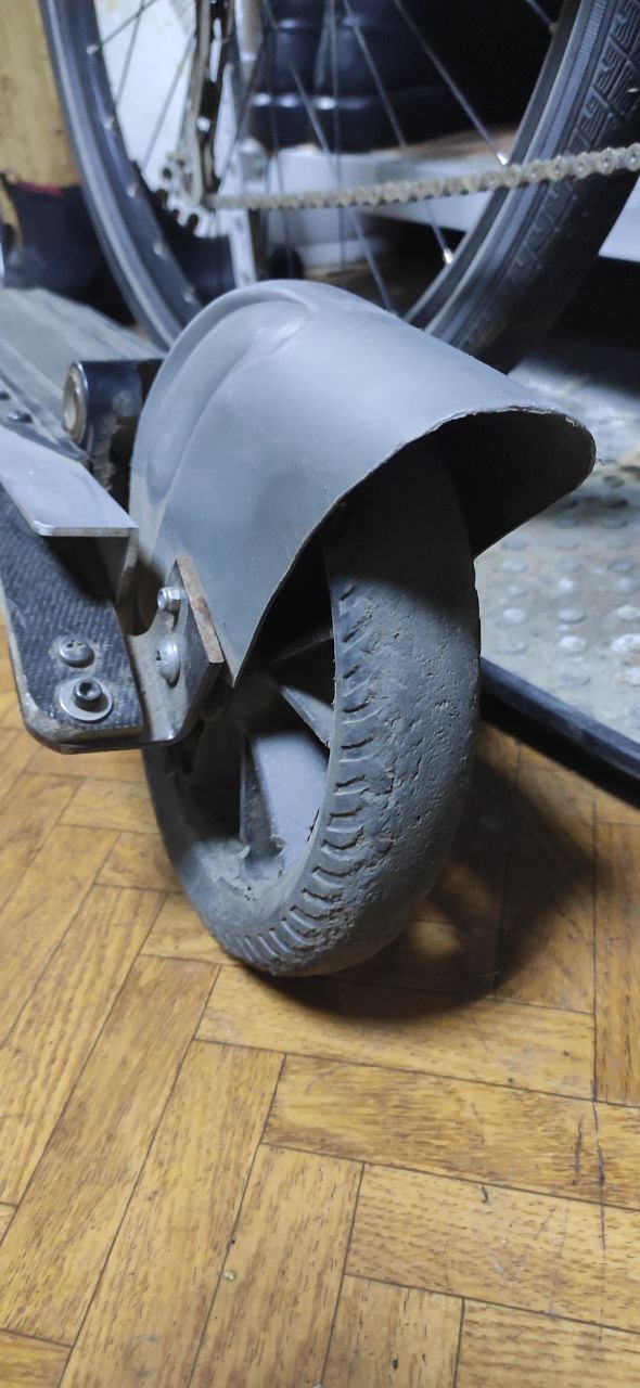

Не могу не поделиться.
Была одна попытка сделать крыло на самокат... Результат печальный - сделать то можно, как-то там, а вот сделать красиво - задача очень сложная.
И вот случилось чудо... Попалась на глаза вот такая пластиковая бутылка от напитка...., подобрал две, даже не понимая толком зачем...
И вот результат - красиво, брутально, невесомо.... Потратил час времени и несколько болтиков и гаечек М3. Полоска для крепления - вязкий (нехрупкий) пластик или алюминиевая полоска... У меня -  крепится к оси колеса.
Будут вопросы - спрашивайте. Хотелось бы услышать Ваше мнение.
Успехов.

Вот только снял крыло самодельное пластиковое из ABS. Трескается зараза- надо переделать. А тут, гляжу, тема как по заказу появилась.
Обрадовался. Поглядел. Не, не наш метод. Буду по-старинке, из стеклоткани.
варп
Цитата: Иван Сусанин от 15 Дек. 2018 в 16:39Не, не наш метод. Буду по-старинке, из стеклоткани.
А что не так, если не секрет? Мне кажется - "треснуть" пластик от такой бутылки - непростая задача...

Цитата: варп от 15 Дек. 2018 в 17:25А что не так, если не секрет?
Дизайн, гм, своеобразный.

Как вариант можно рассмотреть к родному крылу брызговик из бутылки.
ВовВовыч
ПЭТ бутылки вообще очень хорошо формуются под нагревом. Можно на колесо пару слоёв чего-то потолще положить и разогретую бутылку отформовать.
Там не в материале, а в оснастке проблема будет.
