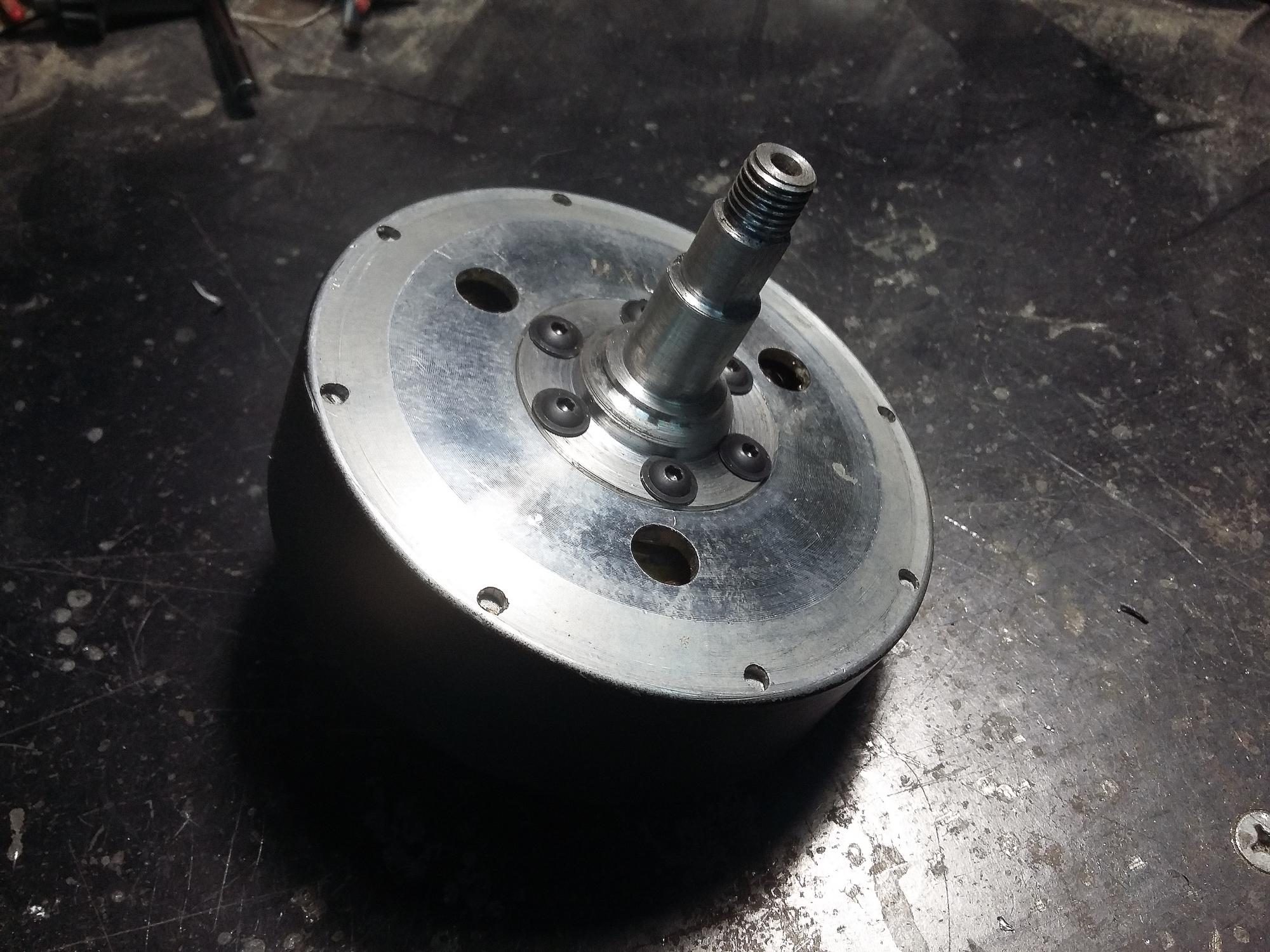

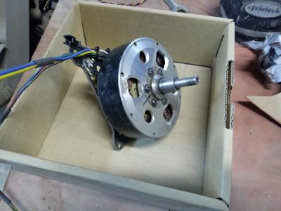

Андрей70
Упустил ещё один важный момент, для эффективной продувки, пришлось доработать ротор с магнитами, увеличить отверстия те  что были, и добавить ещё новые
Как было
Как стало

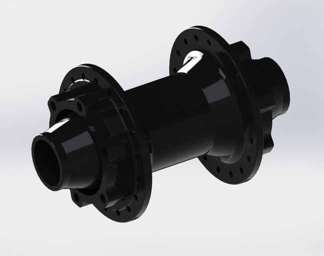

Цитата: Vladimir Ilich от 19 Дек. 2018 в 21:13Я тлько такое нашел, но думается мне проще взять две обычных передних втулки и сварить из них одну.
Думаю что в продаже найти такую будет не просто, а если и найдётся то цена будет совсем не демократичной.  :-D сварить из двух конечно тоже можно, но здесь есть свои подводные камни :bw:, в первую очередь их надо купить, разрезать и сварить их просто состыковав друг с другом тоже не получится, так как при сварке их в любом случае поведёт и нарушится соосность подшипников, что сразу же отразится на их ресурсе. То есть перед сваркой нужны будут токарные работы,проточить их по принципу мама-папа, что бы одна часть плотно вставлялась в другую, возможно даже придётся выточить переходную втулку и к ней уже приваривать обе части.
Не могу сказать что для меня это проблема, так как всё необходимое оборудование имеется в наличии, в том числе и станки токарный и фрезерный. Но по мне кажется что будет проще выточить новую кастомную втулку с учётом всех необходимых требований, материал для этого тоже в принципе имеется, кругляк Д16Т, получится лёгкая и прочная. :-)
