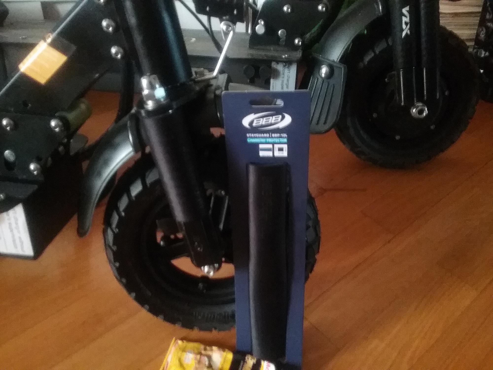

Купил ультрон т103 на пружины передние повесил защиту заднего пера от велосипеда на 120 одной штуки хватило на две пружины
а не подскажете что за резина или где и у кого не купить? Прикольная.

Maksimoff
Цитата: Ddmitry2589 от 27 Май 2019 в 21:44что за резина
Это не резина , а неопрен - эластичный материал. Указанный выше продаётся в большинстве веломагазинов. Предназначение - защита рамы велосипеда от ударов цепи. Используется на кросс-кантри и даунхиле.
ИМХО как защита на пружину,весьма посредственная не смотря на "понтовый" вид. Но для пружины хуже точно не будет.

ИГ-33
Ddmitry2589
Цитата: Maksimoff от 28 Май 2019 в 00:33А покрышки вроде как штатные? не?
По всей видимости раньше другие были. Это и смутило
Тюнинг для электросамокатов DUALTRON, KUGOO , ZERO 10X - www.electrotun.ru : хомуты, рычаги , упоры , адаптеры и прочее по самым низким ценам.
Инстаграм - www.instagram.com/electrotun.ru
Моя тема на форуме - - https://electrotransport.ru/index.php?topic=61790.0;topicseen
ИГ-33
На халтоне другие, а это ультрон они выпустили новую версию полноприводную т10 на базе т103 или рс2, покрышки более зубастые,  их и на т103 ставят.

DJБеляш
сегодня решил надеть пыльники на амортизаторы, разобрал, а это просто пружины с штоком внутри. Вывод, зачем там что-то защищать, если можно чуть подзатянуть пружины чтоб не болтались и не будет никаких звуков? А шток нет смысла защищать, это просто трубочка.
Maksimoff
Цитата: DJБеляш от 29 Май 2019 в 21:20а это просто пружины с штоком внутри. ....
Действительно проще разобрать и убедиться чем читать форум ))  Хотя многие это видят даже не разбирая
Второе - трубочка и шток....Одно ходит в другом. Когда то в школе мне намекнули что при этом создаётся трение пары, а опытным путём установлено что попавшая туда (в пару) пыль, увеличивает трение, что ускоряет износ...но и это ещё бы ничего...но сцуко при этом появляется скрип. Причём скрип вызывает даже пыль попавшая в пятно контакта "неподвижной" пружины с гайкой, как их не затягивай..пыль эт такая штука...мля... Но в принципе можно и не защищать...музыку "в ушах" погромче и хрен с ним  ;-)
