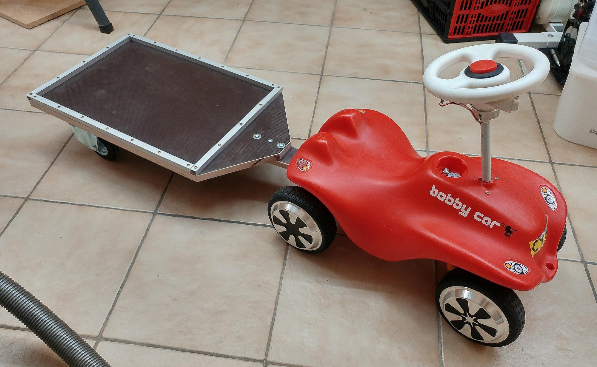

https://beta.ivc.no/wiki/index.php/Bobby_Car_Hoverboard_Upgrade

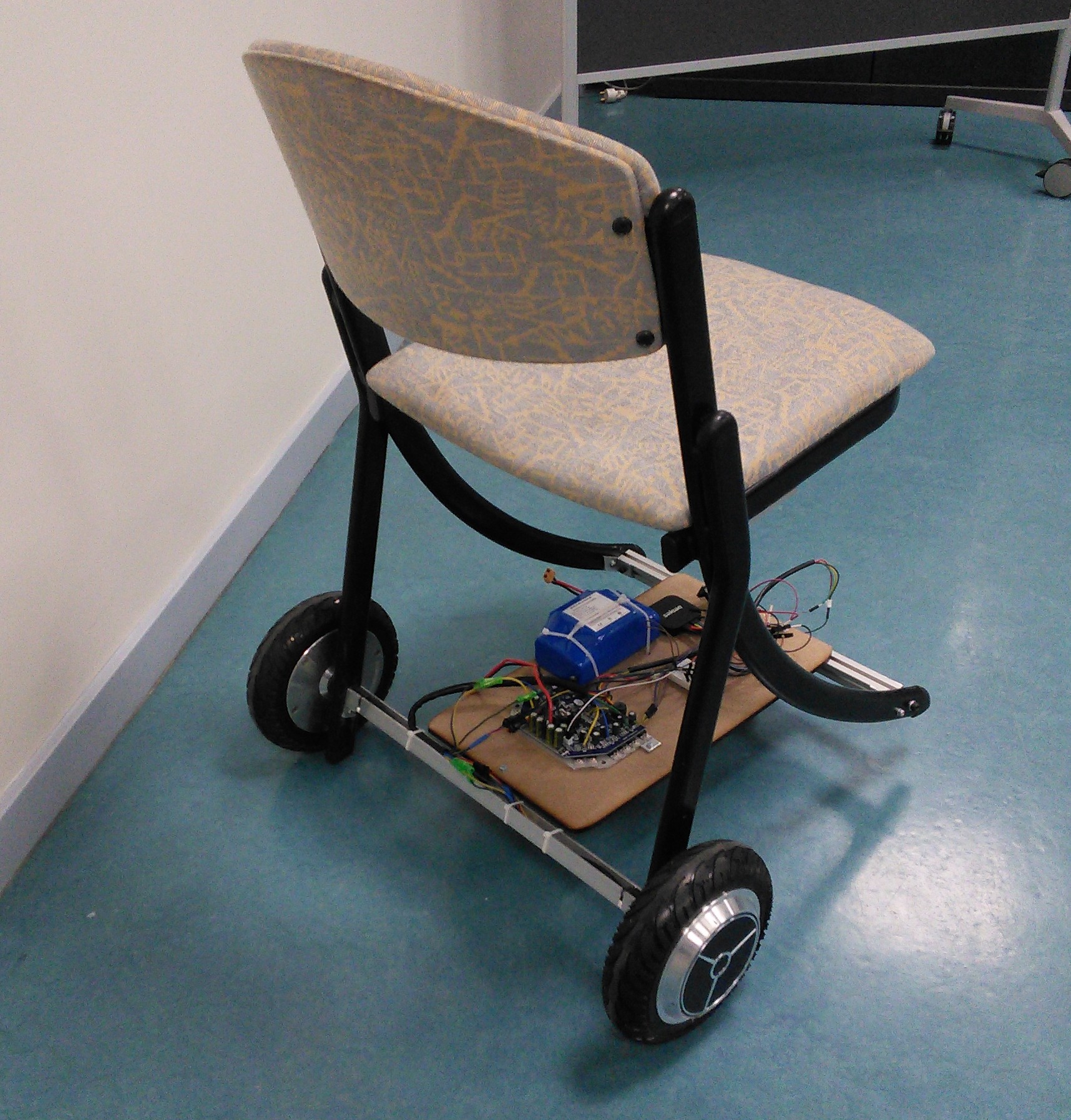

Что может программа:
1. Управление от RC передатчика ppm-sum в этом случае работают два колеса не зависимо друг от друга (вперед, назад, вправо и в лево).
приемник подключается на прямую к контроллеру гироскутера.

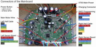

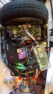

Сам контроллер гироскутера
Управление только ручкой газа.
Цель - из платы контроллера гироскутера сделать 2wd контроллер,вращение колес только в одном направлении без электронного или рекуперативного торможения и поддержания скорости с отпущенной ручкой газа,в дальнейшем из двух плат сделать 4wd.
Из известного мне:
1.NiklasFauth накодил hoverboard-firmware-hack.
2.На его основе EmanuelFeru создал hoverboard-firmware-hack(With SINUSOIDAL BLDC control. Offers much quieter and smoother motor operation.)
3.Продолжением стало hoverboard-firmware-hack-FOC.
4.Аппаратно советуют adc1 и adc2 притянуть к земле 100кОм резисторами.
5.Питание  органа управления брать с 3.3v ,садить на adc2.
6.Берем  FOC,ставим нужный софт и далее правим те файлы которые относятся лично к нам.

Так как программа написана на языке С++ ее надо скомпилировать для так сказать волшебного превращения в прошивку для контроллера гироскутера.
https://www.youtube.com/watch?v=uh2cceejSr4
рассмотрим настройку программы под свои проекты.
это файл в программе где вы делаете свои установки config.h

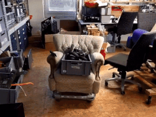

// ###### МАЛЕНЬКАЯ МАШИНКА ######
// for better bobbycar code see: https://github.com/larsmm/hoverboard-firmware-hack-bbcar
// #define FILTER              0.1
// #define SPEED_COEFFICIENT   -1
// #define STEER_COEFFICIENT   0
// #define ADDITIONAL_CODE \
if (button1 && speedR < 300) { /* drive backwards */ \
  speedR = speedR * -0.2f;   \
  speedL = speedL * -0.2f; } \
else { \
  direction = 1; } \
if (button1 && speedR > 700) { /* field weakening at high speeds */ \
  weakl = speedR - 600; /* weak should never exceed 400 or 450 MAX!! */ \
  weakr = speedR - 600; } \
else { \
  weakl = 0; \
  weakr = 0; }
// ###### КРЕСЛО ######
// #define FILTER              0.05
// #define SPEED_COEFFICIENT   0.5
// #define STEER_COEFFICIENT   -0.2
// #define ADDITIONAL_CODE if (button1 && scale > 0.8) { /* field weakening at high speeds */ \
  weakl = speedL - 600; /* weak should never exceed 400 or 450 MAX!! */ \
else {\
  weakl = 0;\
  weakr = 0;

#define BAT_CALIB_ADC                 1704       // adc-value measured by mainboard (value nr 5 on UART debug output)
Не совсем понятна эта строка. Калибровка батареи? Что означает цифра  1704  ?
verial
#2
АЦП максимум может выдать 4096 отчётов, которое равно максимальному напряжению 3,3 вольта, а 1704 это где-то 1,39 вольт на входе АЦП.
ЭФЭ
Если я правильно понял, - на 10 ноге STM32 происходит контроль АКБ через делители из сопротивлений 15кОм + 15кОм + 1кОм. При напряжении питания 43Вольта на десятой ноге контроллера окажется около 1.387 Вольт. (43/31=1,387).
Т.е. плату для калибровки придётся дважды прошивать? Сначала прошить авторский вариант, затем подать точную напругу 43 Вольт, через UART считать данные ADC, изменить значение BAT_CALIB_ADC в новый config  и повторно прошить?
ЭФЭ
Цитата: verial от 26 Дек. 2018 в 10:36я просто пишу данные аккумулятора там где указал за место 43 вольт и все.
Мало данных для калибровки. Для каждой материнской платы нужны индивидуальные калибровочные коэффициенты. Вчера полвечера переводил и гуглом и яндексом. Попробую объяснить.
1 подключить  адаптер UART-USB к контактам GND, RX, и 3.3 v. и программа terminal на компьютере. Раскрыть  DEBUG_SERIAL_USART3 и DEBUG_SERIAL_ASCII. Все аварийные режимы и и бипперы в конфиге в положение OFF или 0.
2 включить материнскую плату. Считанные терминальной программы данные прописать в BAT_CALIB_ADC , реальное напряжение на АКБ вписать в BAT_CALIB_REAL_VOLTAGE.
3: С помощью термопары или иных датчиков температуры замерить  температуру корпуса в цельсии, вписать в TEMP_CAL_LOW_DEG_C . Данные с терминальной программы вписать в TEMP_CAL_LOW_ADC .
Разогреть ( феном) корпус контроллера до 45..50 градусов и вписать реальную температуру в цельсиях и данные с терминальной программы в TEMP_CAL_HIGH_DEG_C и TEMP_CAL_HIGH_ADC соответственно.

Цитата: VITAMIN1 от 07 Янв. 2019 в 22:09Как именно реализована задняя скорость и лимит скоростей?
Задняя скорость включается путем замыкания ADC1 на общую (масса, GND) и активируется после установки ручку газа на минимум. И имеет пониженную максимальную скорость. Вместо переключателя скорости из резистивных делителей можно временно подключить один переменный резистор. Придётся лишь пометить на  на ручке четыре сектора (опытным путем). Включателя задней скорости в этом случае не уснанавливать. В минимальном положении ручки резистора и есть задний ход.
VITAMIN1
Тоесть там не на постоянную идет переключение. А просто импульс.
Вот ещё вопрос.
На плату насколько знаю нельзя вернуть стоковую прошивку.
Если плата прошита прошивкой одного программиста. Могут ли быть проблемы при прошивке на другую, изза того что управление спаяно под первую. ? Возврат к первой?
У меня сейчас управление с левого уарта, под педаль газа. Питание на педаль отведено с центра платы, там где программатор цепляется. Если попробовать чтото другое прошить будут проблемы?
BigMo велочоппер
verial
при постоянном ограничении скорости нужно на ацп подавать соответствующий сигнал постоянно.
если вы прошиваете прошивку с другим конструктивом то конечно надо подключать входа и выхода к вашей прошивки.
ЭФЭ
Цитата: VITAMIN1 от 09 Янв. 2019 в 12:11Странно. На данный момент у меня кроме курка к плате не подведено ничего.
Если ADC1 на воздухе, в моём случае работа была на второй скорости. Подключи два сопротивления по 1 кОм последовательно к 3.3v и массой. Средняя точка к входу ADC. Туда же и кнопку на массу. Будет максимальная скорость вперёд и задний ход кнопкой.
verial
это все надо устанавливать в сетапе.
ЭФЭ
