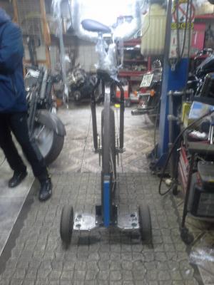

Достигнута по моему предельная скорость оборотов двигателя 6 дюймов 2450 оборотов и это еще не предел. Видео выложу вечером следите за новостями.
На самокате испытать мощность не представляется возможным сбрасывает седока.

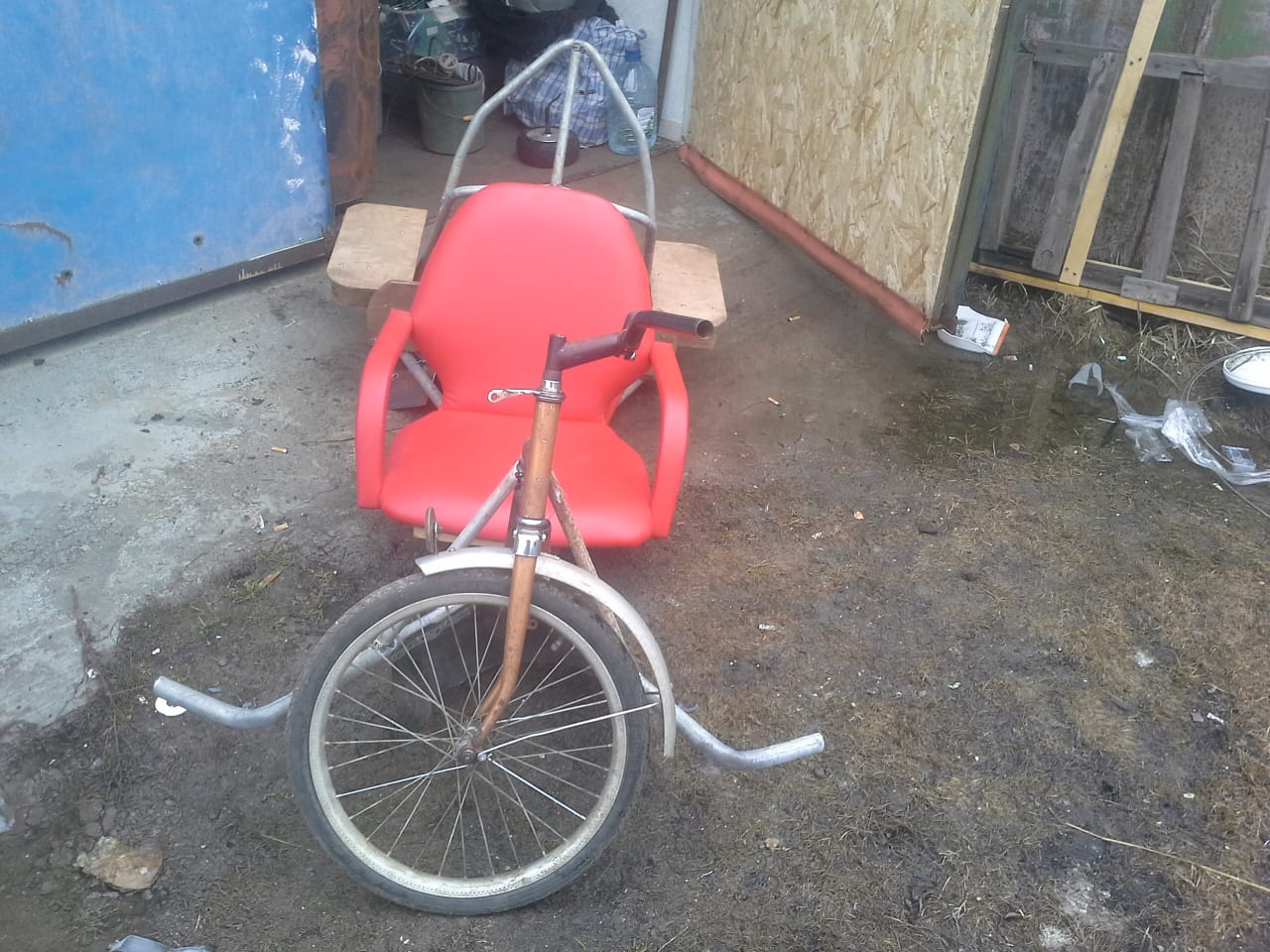

ну и в довершении вот такой аппарат ушел на выставку.
verial
