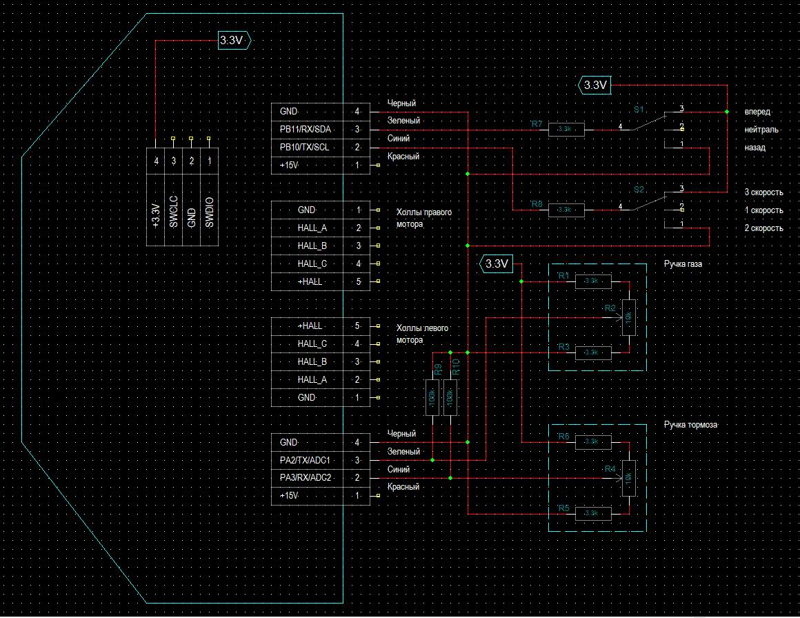

Вот такую схему хочу реализовать.
То, что касается ручек газа и тормоза, сделано уже у Эммануэля.
То, что в квадратике - любая ручка. Хоть китайская на холле, хоть самодельная. Разисторы нарисованы условно.
Что касается переключателей взад-вперед и скоростей - это пока проект, предложения принимаются.
Доделаю прошивку - выложу.
У меня пока нет тачки на гироколесах, все эксперименты только на столе.
Надо железо покупать и варить.

Pau62
Цитата: Буратино от 28 Май 2020 в 17:20Теперь бы увидеть схему соединения джойстика и уарта. Обратно же не понятно какой нужен джойстик.
Если взять вот такой джойстик
https://russian.alibaba.com/product-detail/4-axis-potentiometer-joystick-4d-jh-d400x-r4-r2-rocker-hall-joystick-dimensional-resistance-5k-10k-sealed-with-button-switch-62324837290.html?spm=a2700.8699010.normalList.4.6fb849e7ELoMQj,
ну, или другой, с подобным устройством,
подключить по схеме, которую я выложил, то в варианте ADC + режим speed эта система будет работать примерно как детская игрушка-танк.
Вернее, должно так работать, я не пробовал, но из исходников прошивки это следует.
Ну, соответственно, переключатель "вперед-назад" не нужен тогда.
Естественно, самобаланса никакого не будет. Надо еще 2 колесика пассивных, ну как на стандартных колясках.
Verial, думаю, подтвердит.
