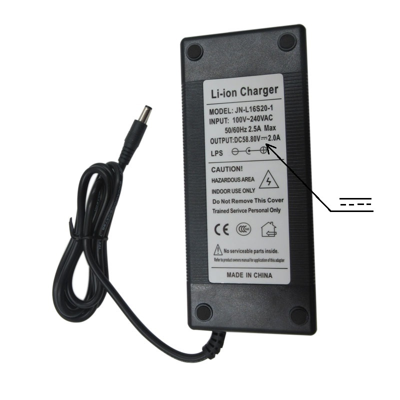

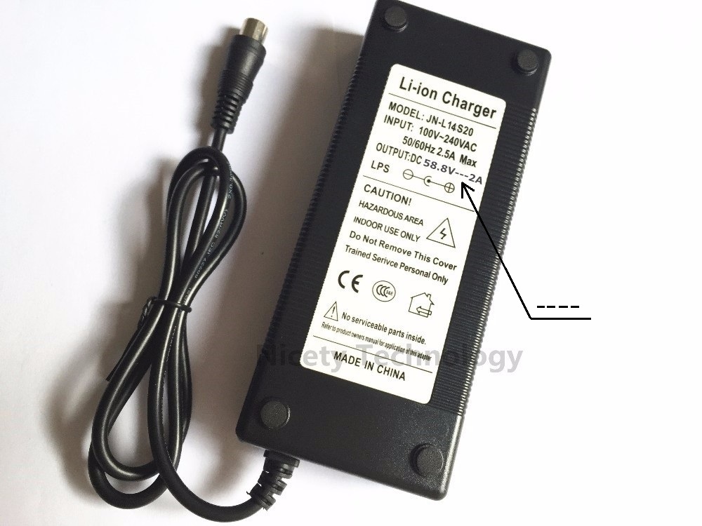

sjaovay
Цитата: игорь1 от 10 Янв. 2019 в 18:53Не понимаю,почему не сделать сетевой зу с похожими импульсами зарядки.
Не совсем понял, чей это вопрос, но для батарей на электробайки уже давным давно производят сетевые з\у с импульсными токами заряда. И не только. В их технический процесс входят режимы СС и СV, а иногда (у некоторых устройств) даже бывает режим TC. Как убедиться в том, что зарядное устройство именно с импульсным выходным током, а не с гладким стабилизированным? На фотках ниже доказывающие это символы, которые обязательно должны присутствовать в характеристиках питающего\заряжающего устройства, показано стрелкой
Подобных з\у достаточно много на алишке по невысокой цене и в наличии версии для батарей с различным выходным напряжением.
игорь1

игорь1
СС,СV - постоянный ток (Constant Current) и постоянное напряжение (Constant Voltage) соответсвенно. " У Китайцев на сайтах их ячеек этот режим зарядки и обозначен.
А импульсы просто от режима проверки напряжения на банке зарядкой получаются от невозможности их исключить.Но отсюда не следует необходимость зарядки акб пульсирующим током.
