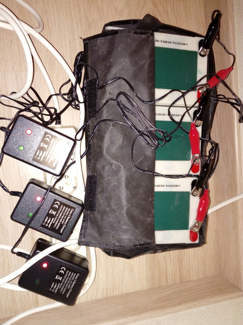

Друзья, подскажите какие лучше взять аккумуляторы для квадроцикла 36 в 500вт, сейчас стоят дельта дт 1212, толи сдохли, толи не подходят хватает ровно на 1 минуту езды по снегу. Интересуют не дорогие.

Значит бери не дорогие. Сначала проверь нагрузкой может сдох только один из трех.

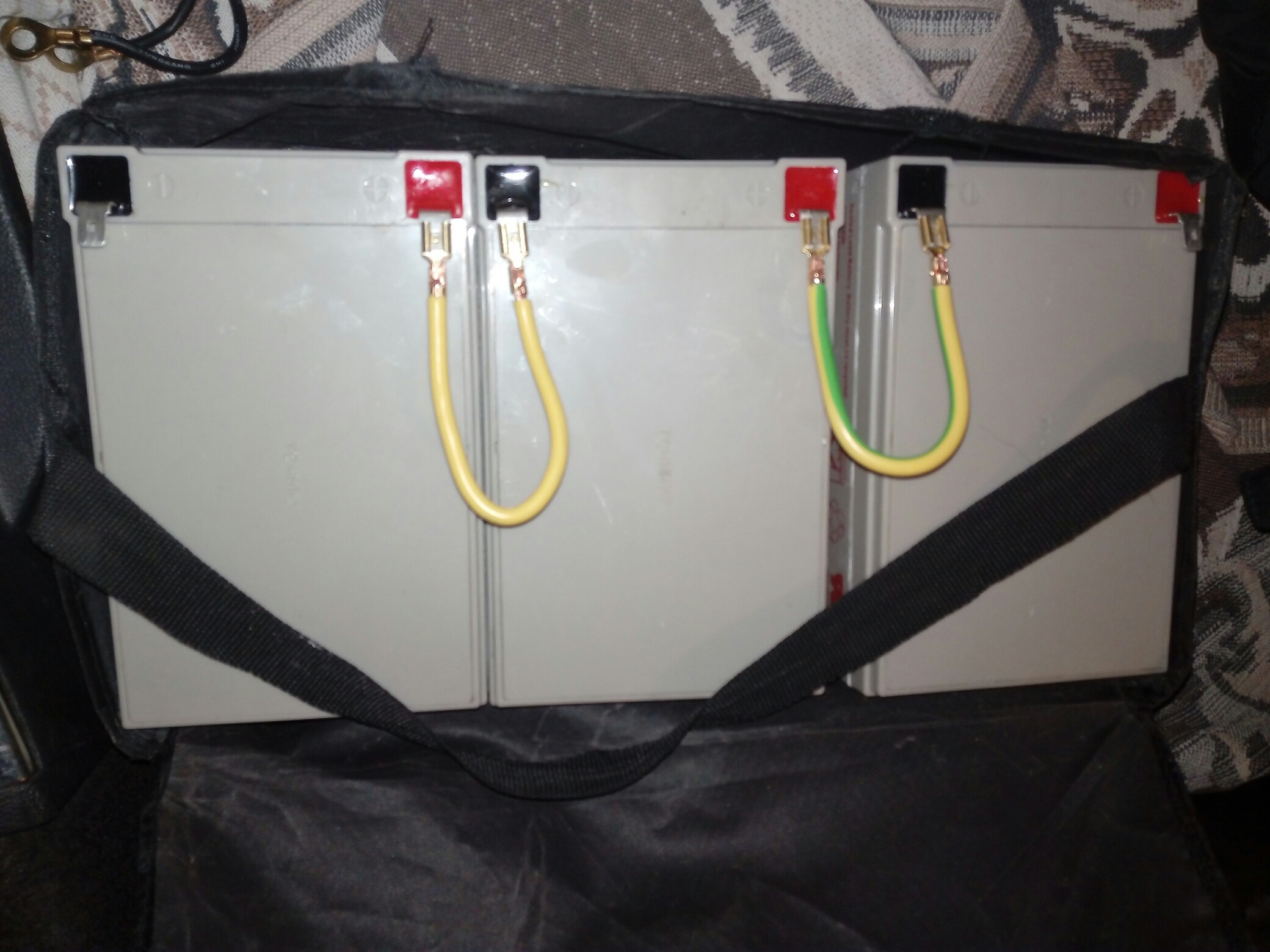

если есть деньги, то брать все три новые, т.к при последовательном соединении, емкость будет определяться по самому худшему аккуму.
У меня вышло 5100 за хорошие аккумы(WBR), можно до 3.8-4.0т.р взять GS1212
Старые аккумы поднять не получилось - 2 умерли, 1 имел половинную емкость
