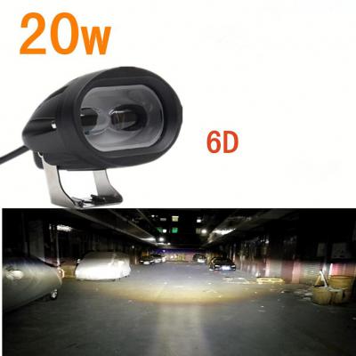

[user]VitaliyS[/user], решил тоже света добавить себе,после долго поиска и размышлений натолкнулся на эту фару  https://ru.aliexpress.com/item/32958872956.html?spm=a2g0s.9042311.0.0.560a33edvgRhOY       должна правильно светить
У меня пока осталась народная,но она слепит пешиков,будет для ближнего,а эта будет типа дальняя.
Мой "ПЕПИЛАЦ"
VitaliyS
...спасиб за инфу. Если не найду похожей но на 20s, остановлюсь на этом варианте.
rzaviy
[user]VitaliyS[/user], Тоже искал с встроенной высоковольтной ДС,плюнул,тогда цена вверх зашкаливает.
Проще поставить на борт отдельную,всё равно много надо подключать на 12 вольтей на борту,таже зарядка для приблуд,свет,мойки и т.д.
В дальнейшем без гемора,почти всё расчитанно на 12 вольтей и без переделок.
Стремлюсь к стандартизации.
Мой "ПЕПИЛАЦ"
VitaliyS
...да, похоже искать высоковольтную точно смысла нет. Тем более дисишку я сам соберу. Одна уже стоит на вентилятор обдува, может и её хватит, но лучше на свет наверное отдельную.
