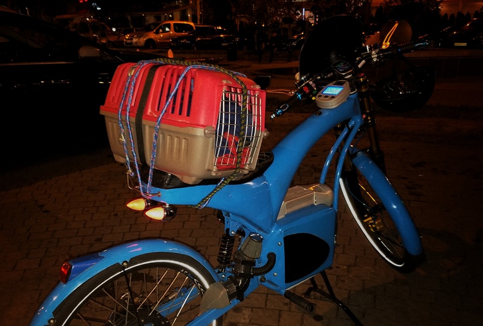

...сегодня была пассажирка, мейн кун)

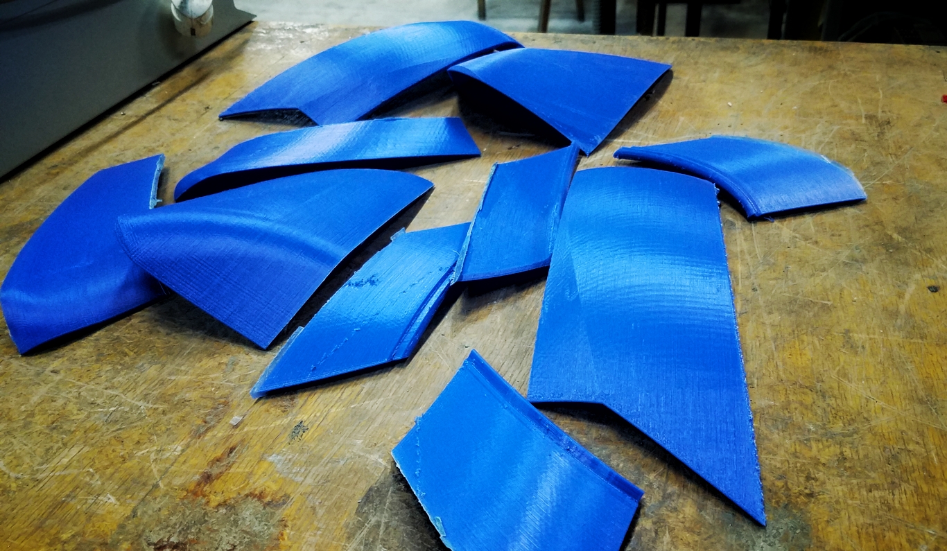

... решил сделать новый обтекатель на байк. Опыт эксплуатации показал куда нужно двигаться в плане шейпа.. К тому же прикупил кусок прозрачного акрила (цветного), будет вставка.  Технология всё та же , 3Д-печать. Модель уже нарисовал. Оптимизирую для печати. Вот с прозрачной вставкой придется повозиться. Нужно будет гнуть,а там сложные кривые.. Придется вытягивать из нагретого листа. Опыт такой работы есть, правда , деталей несколько меньшего размера.. зато интересно)

..."пазлы" готовы. После склейки должен получиться новый обтекатель. А вот с прозрачной вставкой придется по-рукоблудствовать..

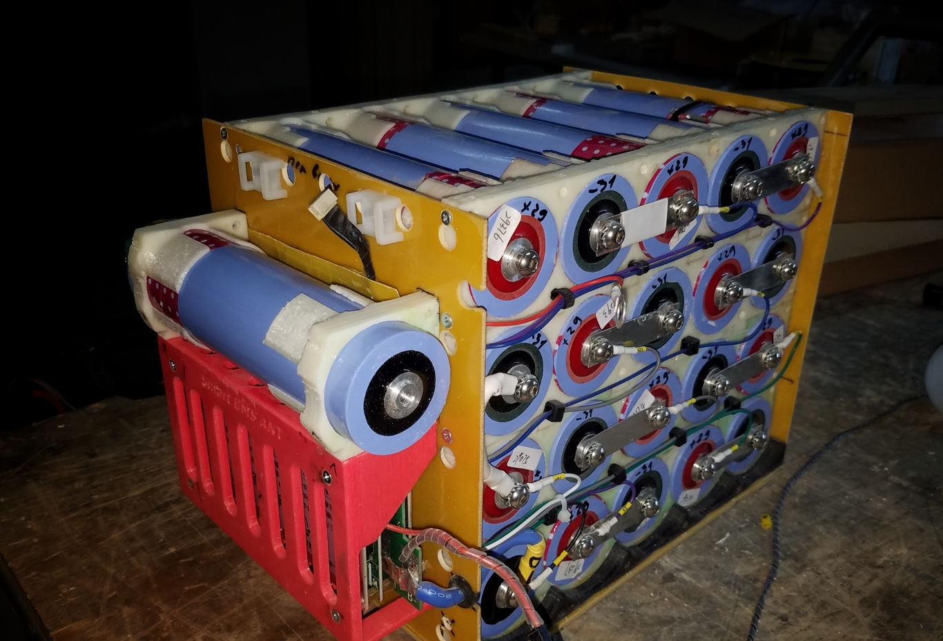

...появилась мысль добавить еще один элемент в батарею. Будет 21s. Смущает одно, электролиты в контроллере думаю 100 вольтовые, а при полном заряде получу порядка 88В. Маловат запас по максимальному напряжению. :bw:
VitaliyS
...процесс пошел. Дополнительный элемент занял своё место. Интересно, эта добавка будет заметна в эксплуатации?...

Statik
А какая у вас максималка на вывешенном колесе?
VitaliyS
Statik
Ого!Многовато для повышения напруги.
VitaliyS
Думаю лишних четыре вольта лишними не будут). Продувка справляется.
Statik
Мотор скорее около 14 kV,выпущен под скутер,но сделан под спицовку,когда 273 делают высокообортистыми под спицовку то понятно,они могут и 130 ехать,но тут...
У меня с этими моторами очень интересный опыт получился,первым купил ещё в Евеле в 14 году набор мотора в 20 велоободе тяговый 1 кВт с Фиником 12 фетовым,финик был холодным,а мотор грелся сильно летом,купил 3 кВт Кваншуть 12 kV,сразу скорость выросла и тяга,видимо за счёт площади статора и магнитов,потому как батарея и контроллер тот же остался+ температура нагрева уменьшилась до того что уже надо было его ощупывать после каждого подъёма,это было при 30А батарейного,поменял аккумы и поднял ток до 40,потом 60,потом 80,потом ещё раз сменил аккумы на больший вольтаж и ещё поднял ток до 100а и 270 фазного,а мотор при каждом увеличении тока только ехать  стал всё лучше и лучше,а вот греться как грелся при 30 А батарейного,так и при 100.
Комедия в общем какая-то,понятно что в горку уже не тошнил,а пёр как надо,значит и мотор в лучшем режиме был в плане КПД,но всё же.Таки дела.
VitaliyS
Та меня в рамках этого проекта и так всё устраивало. Просто есть место еще под одну ячейку, почему бы не пихнуть. Естественно, хочется уже и скорости больше, и динамики, хотя и так со светофора быстро уезжаю. Но это уже нужен другой проект, кардинально отличающийся по конфигурации, и который дома возле дивана жить не будет.
