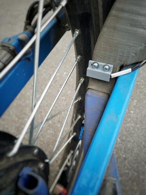

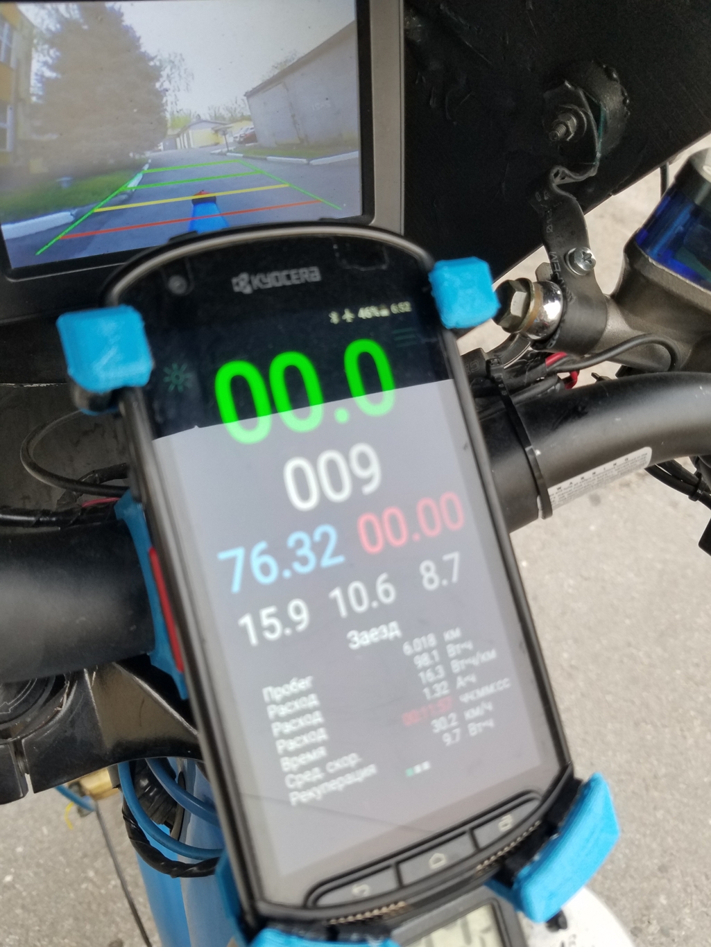

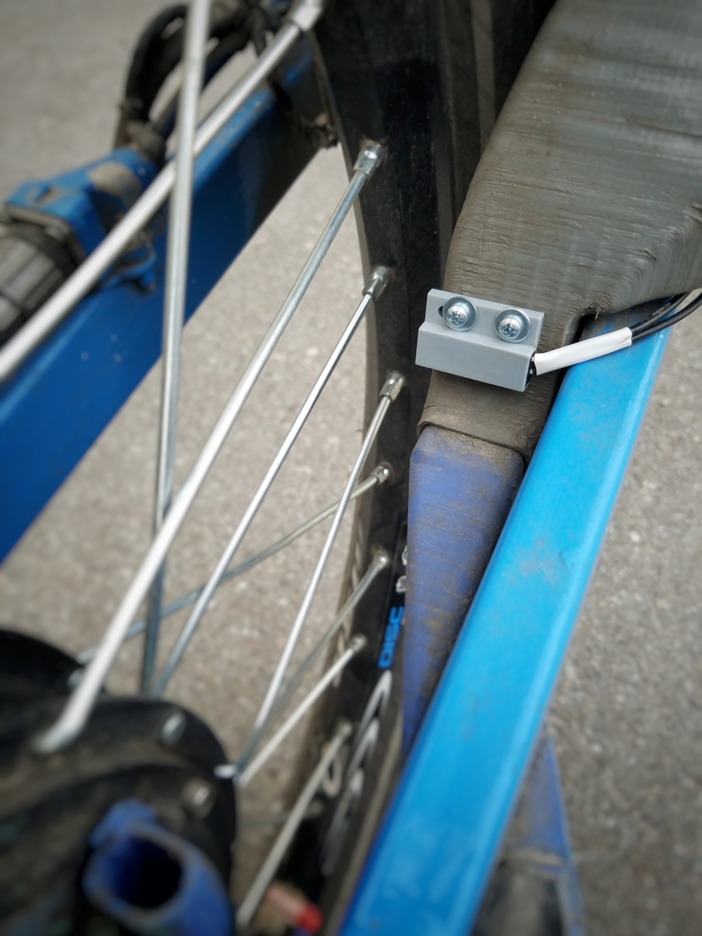

...после апгрейда батареи появились проблемы с бортовым компьютером. На полном заряде комп, точнее приложение в телефоне, не запускалось. Давал инфу в профильной теме. Как выяснилось, было переполнение АЦП канала напряжения. Перестроил делитель, все стало ок. Вторая проблема, это появились помехи по каналу скорости. Ковырялся с этим долго, но проблему решил некрасивым способом. Прикрутил датчик оборотов колеса. Зато работает стабильно.  Ну и нашлось применение старому смартфону. Теперь данные отображаются на экране Киосеры)
Stanislavchik
А раньше как скорость замерялась?
VitaliyS
...брал сигнал с холла. Помеха пролазить начала. При движении с постоянной скоростью, бывает скакнет на мгновение на пару десятков км. В принципе ничего, но для  подсчетов картина портилась.

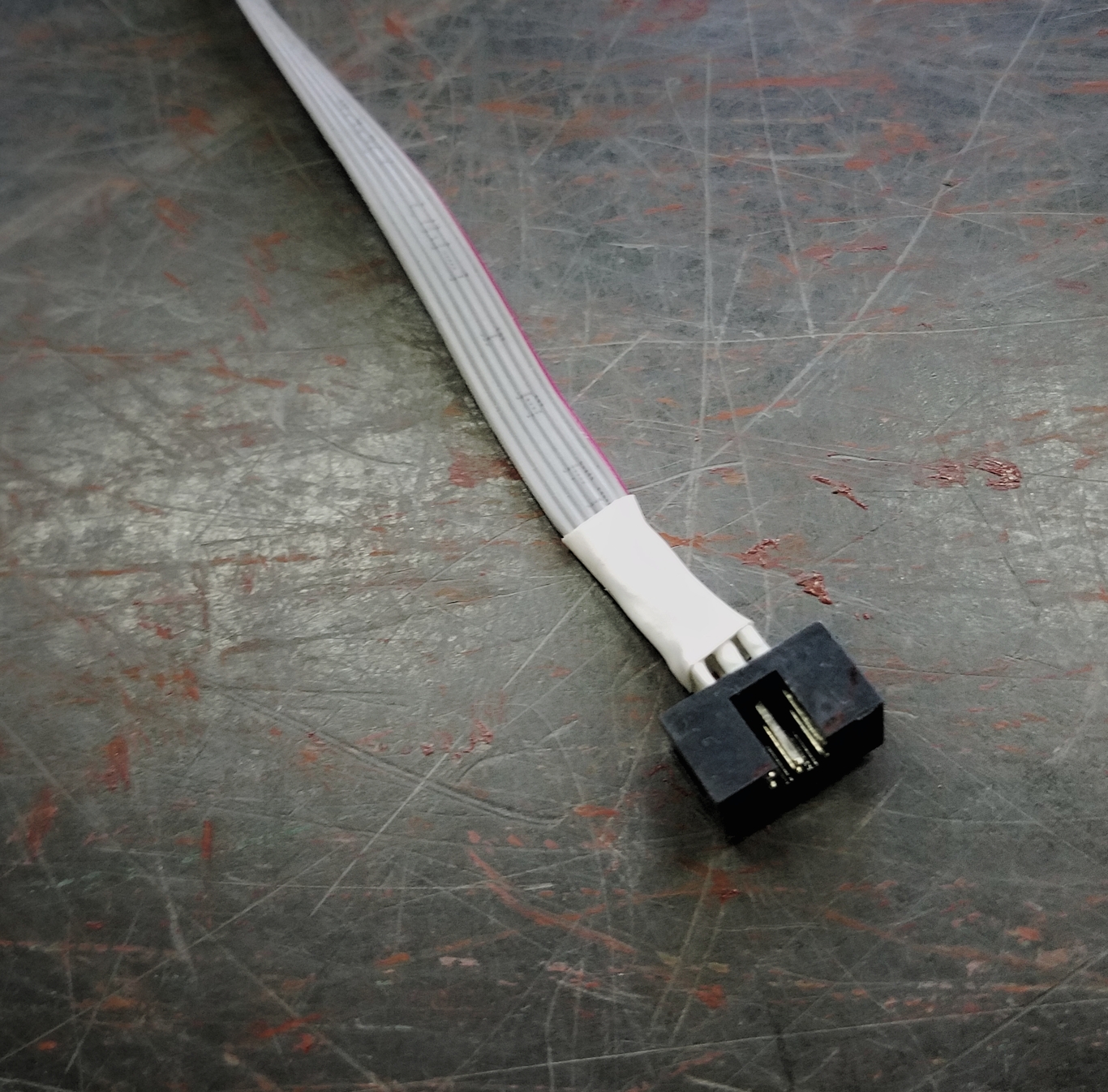

...нашел истинную причину помехи. Все дело в шлейфе программирования. Знал ведь, что нельзя хвосты делать. Решил попробовать. Вроде ж работало всё. Но от того как этот хвост по отношению к другим кабелям ляжет, как раз помехи и зависели. Вот, в канал данных скорости и  попали...
Statik
Дык может металл. фольгой его в кач. экрана обмотать?
VitaliyS
...возможно, но думаю, пришлось бы искать точку подключения экрана. но учитывая, что этот хвост практически не востребован, просто резанул ножницами и все..

...электричке ровно год). За это время проехал 6800км. Энергии ушло 134кВтч. Полет нормальный)
Statik
Это что же получается,средний расход 19.7вт.ч./км.?
Или неправильно что-то посчитал?
VitaliyS
На самом деле чуть больше. Я данные брал с бмс, но она в Ач считает. Умножил на среднее напряжкние. Смотрю цифра в результате маловата будет. Но я не учел, что батарею ниже 30% почти геочти не разряжаю. Поэтому среднее напряжение нужно больше брать.  Маршрутный компьютер вроде порядка 23 рисует. Нужно его статистику глянуть.
