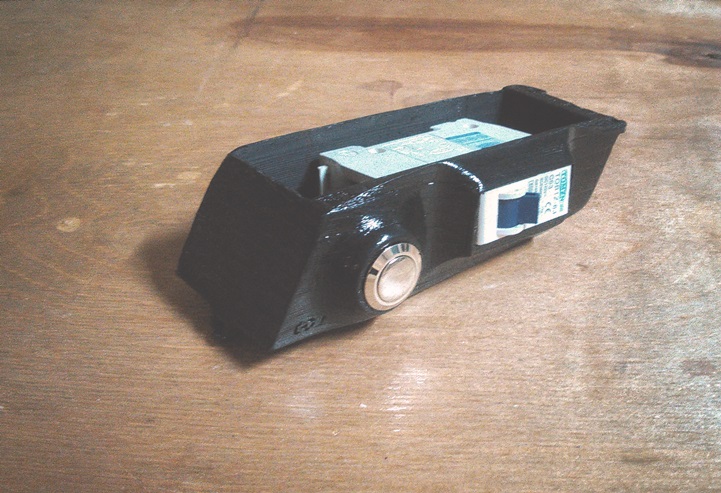

VitaliyS
... нарисовал модель и распечатал корпус для автомата и зарядной кнопки. Пластик abs.
Александр.
Цитата: VitaliyS от 14 Март 2019 в 22:11нарисовал модель и распечатал корпус для автомата и зарядной кнопки
Пластик abs хороший и прочный пластик и к тому же ремонтнопригодный.

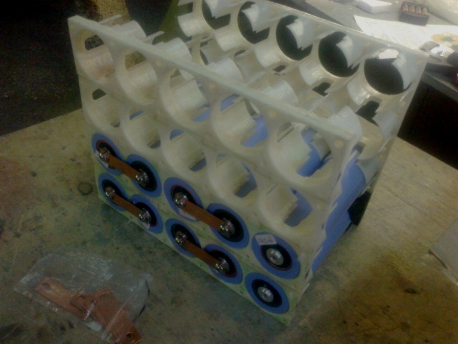

VitaliyS
... начинаю сборку батареи. Печатные холдеры из abs . Секции собираются на "ласточкин хвост". По четыре штуки на каждую сторону. Основание из 5мм стеклотекстолита. Боковые стенки тоже будут стеклотекстолитовые , но меньшей толщины . Сделаю вентиляционные прорези. БМС будет в передней части.Банки собираются медными шинами. Шины еще облудить нужно. Озадачился креплением батарей в отсеке. Т.к. акум будет больше 16кило весом, закрепить нужно надежно. В стеклотекстолитовом основании хочу установить шесть клепанных гаек под резьбу М6,..А вот дальше. как лучше прикрепить в отсеке? прямо прикрутить ,будет жестко, наклеить два десятка мм резины,со временем прожмётся и разболтается.. городить подобие сайлентблоков...или я сильно заморачиваюсь... :bw:
