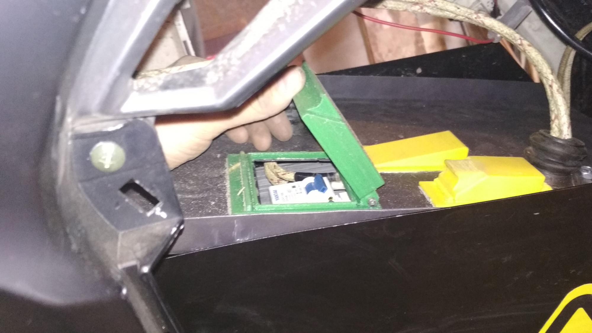

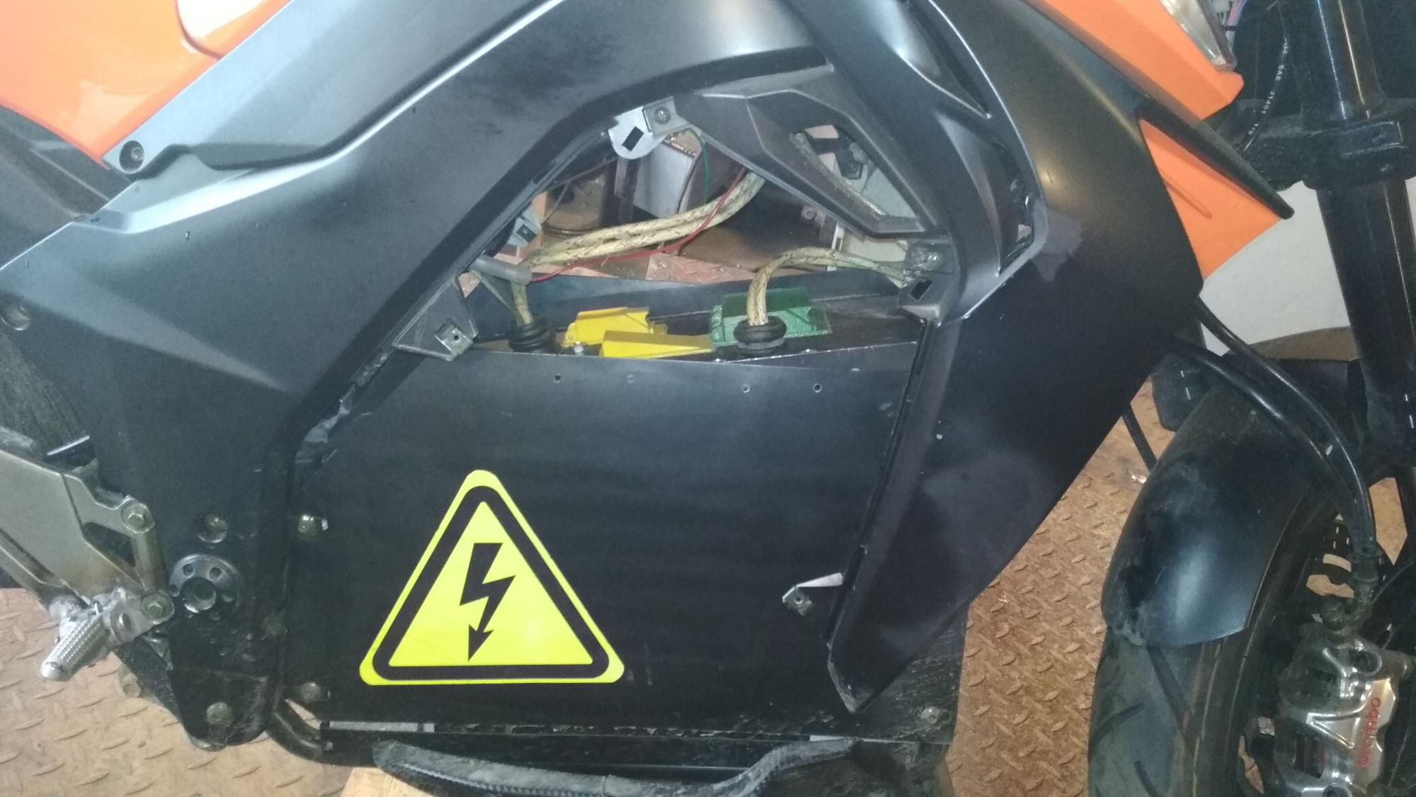

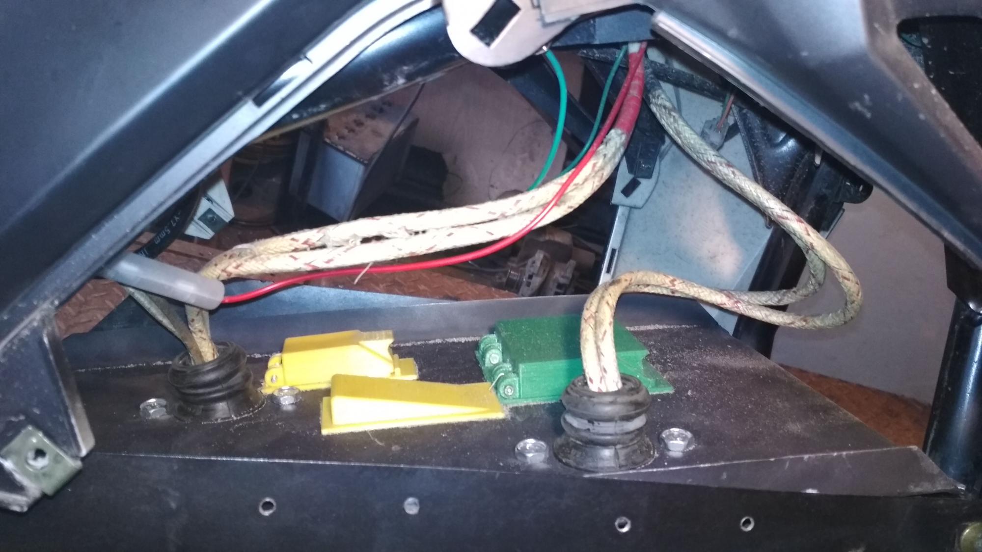

Zool
#214
Предвидя негативные последствия езды в дождь сконстролил себе в мот такую вот крышку аккумуляторного отсека. Она стоит наклонно. Вода по ней скатывается. Крышки автоматов подпружинены и герметичны. Испек их на 3д принтере. Аккумулятор внутри отсека стоит отдельным элементом в своем тоже почти герметичном корпусе. Ввод проводов через резинки для пыльников ВАЗовских шаровых опор
Сегодня вдохновленный серегиным купанием всё-таки поставил ее на мот
Летаю на подводных крыльях, езжу на мотоцикле 1948 года и электромотоцикле,  хочу старый ржавый цеппелин
